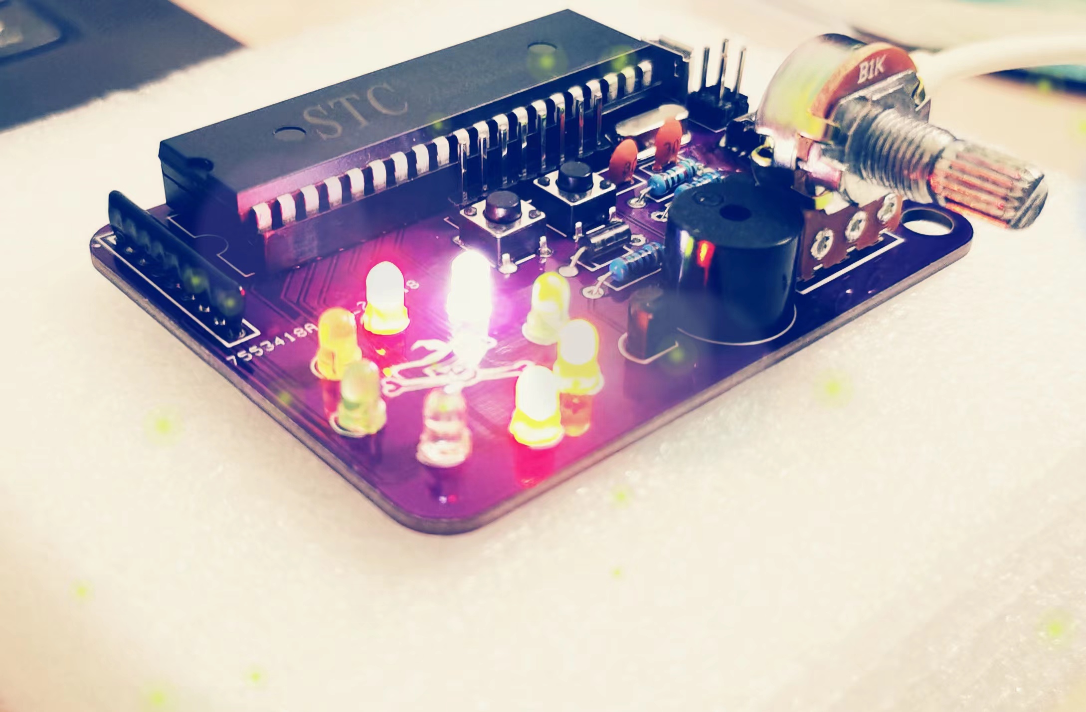

基本功能
  1. 上电后默认流水灯状态,蜂鸣器不发声;
  2. 按下切换键后开始蜂鸣器演奏音乐,同时LED灯跟随音乐节奏进行交替闪烁;
  3. 播放过程中按下暂停键可实现音乐的暂停与播放;
  4. 按下切换键可以实现切歌。

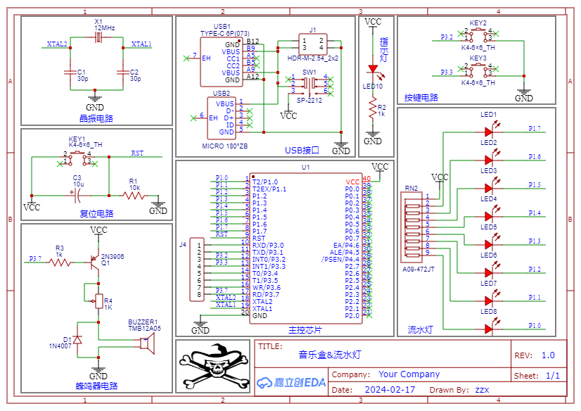

原理图

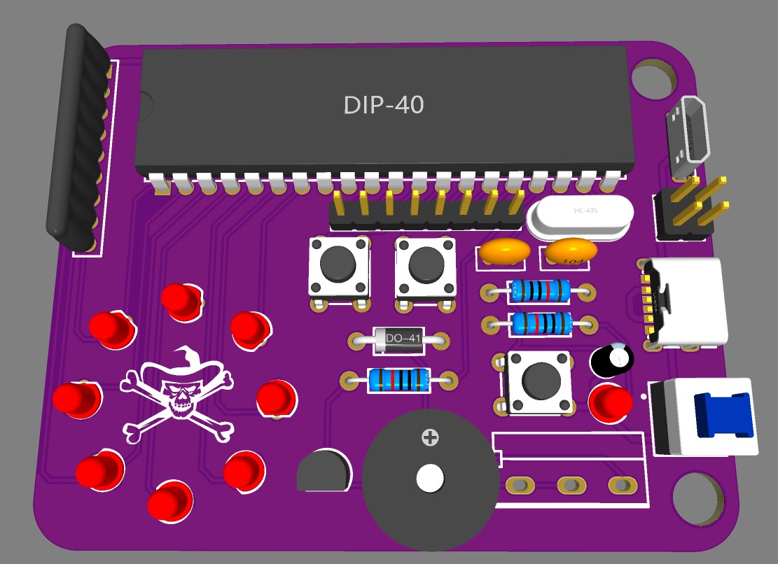

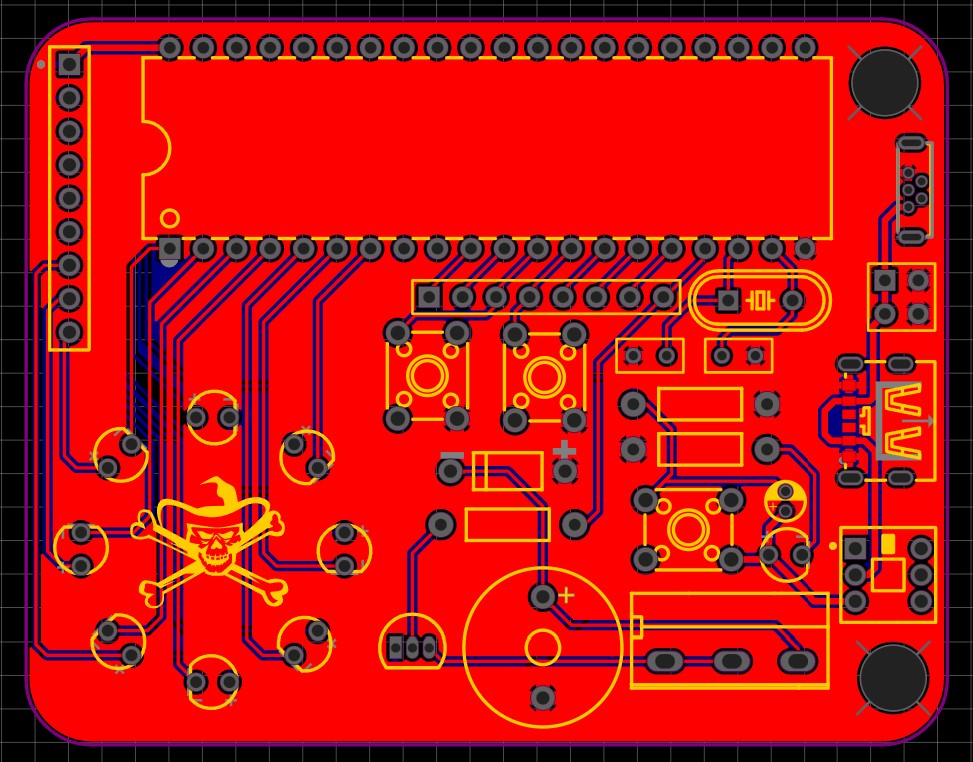

PCB设计

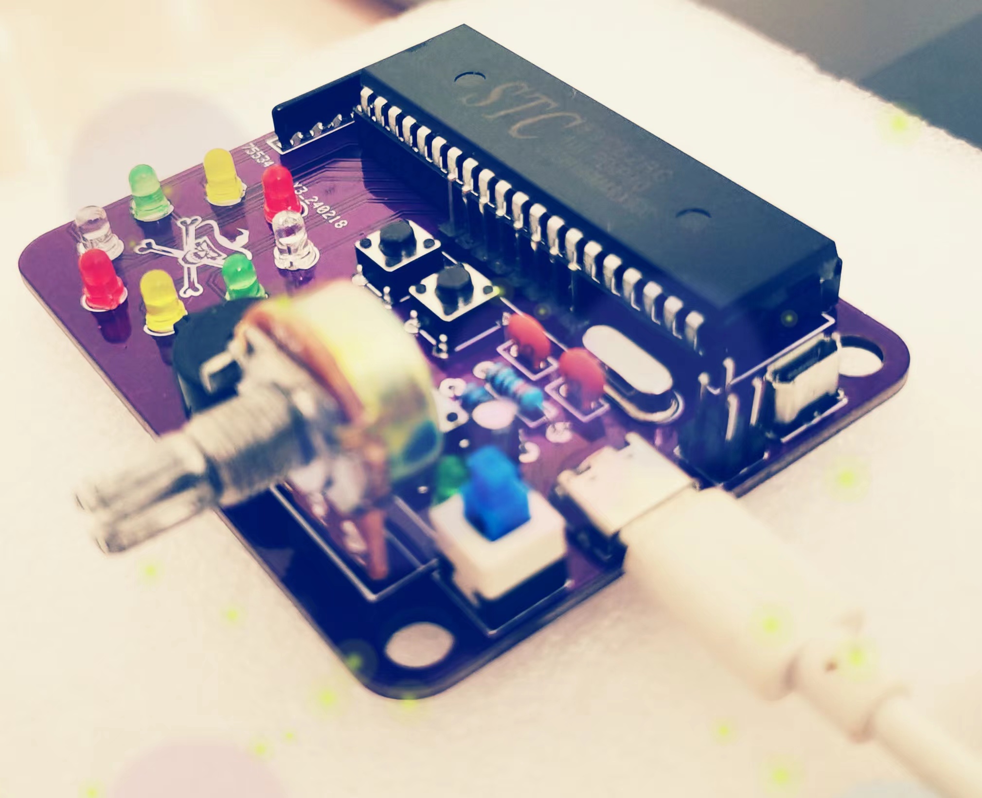

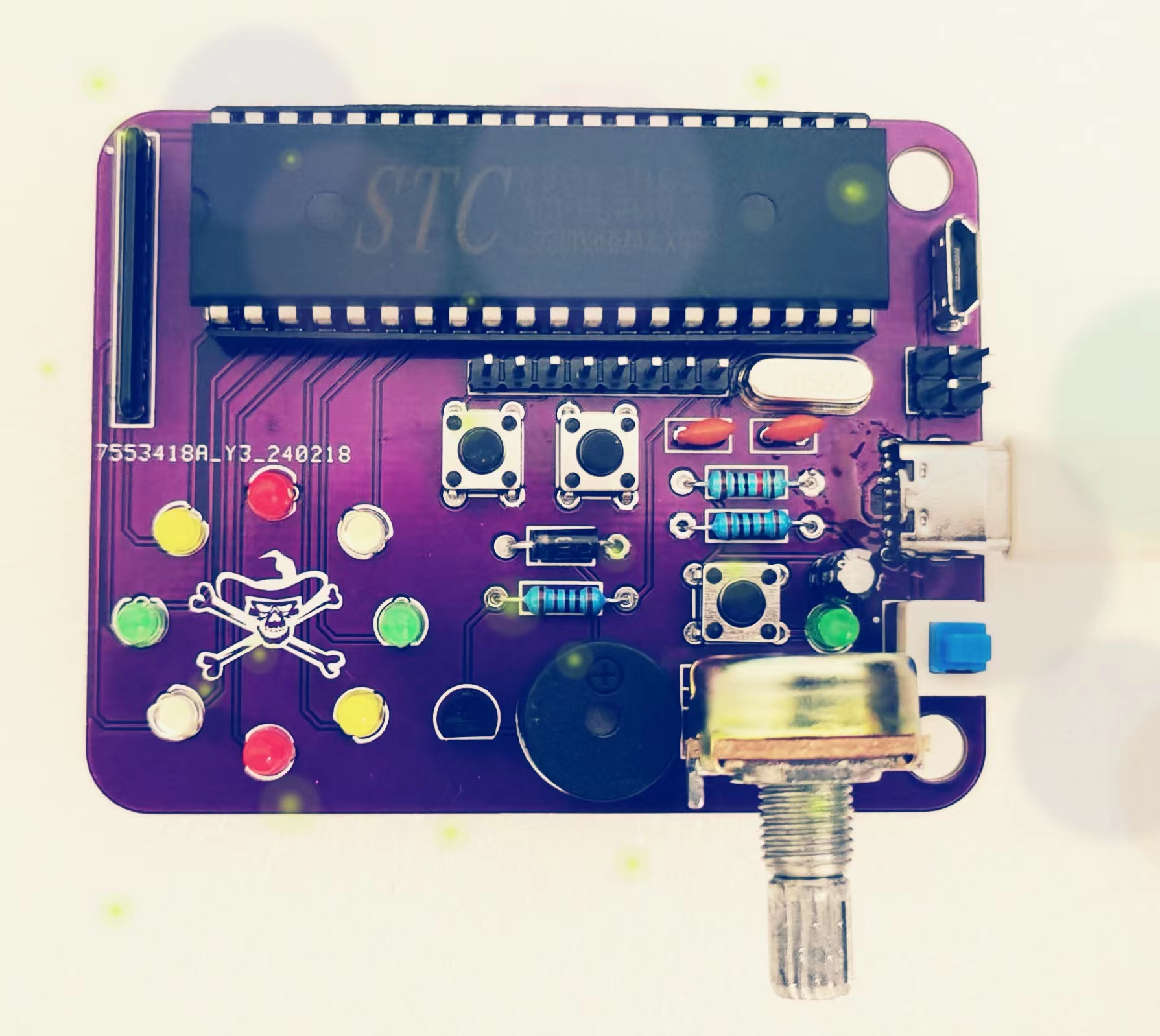

实物展示说明
注意事项
  1. 需使用micro usb或type-c进行供电;
  2. 建议先焊接贴片的type-c座,避免被其他直插元器件挡住;
  3. 右侧多留出来的2.54排针为既为备用电源接口,又可配合P3.0和P3.1端子进行烧录;
  4. 旋转电位器可对音量进行调节,但音量过大时易产生刺耳的噪声;
  5. 代码中需进行按键消抖处理,虽然在proteus仿真中没问题,但在实际使用中仍有小概率会按键失灵。
