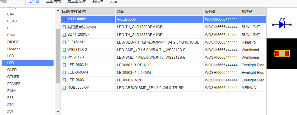

背光LED采用的是反贴封装,这个是我之前测试的封装。使用0805LED封装改造的。封装的重要参数都在下图了。
两个焊盘都是1*1.4mm,中间的槽孔是边长1.524mm的正方形。
如果按照上述尺寸绘制,是可以画出来的。当然了,如果你懒的话,可以在LCEDA里边搜索,找到我画的器件去使用。LED封装有点的一端表示正极。
