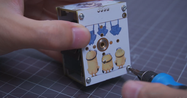

这是一个基于ESP32-PICO-D4设计的单体翻页时钟,其主要特点是采用电机内置结构,体积小巧、并且结
构件大部分都采用PCB,整体没有用到一条线,十分简洁。

![微信截图_20230615184917.png](//image.lceda.cn/pullimage/Y79ClGA7JuBpnbq2m5JRbpK1mMYQvJhb6cC1J6pF.png)
本结构的特点就是用PCB做框架,电机内置,把叶片滚轮设计成滑环就可以实现电机360度旋转。这种设计
优点就是空间利用率高,使结构更加紧凑。缺点就是成本较高,不易装配和维护。
