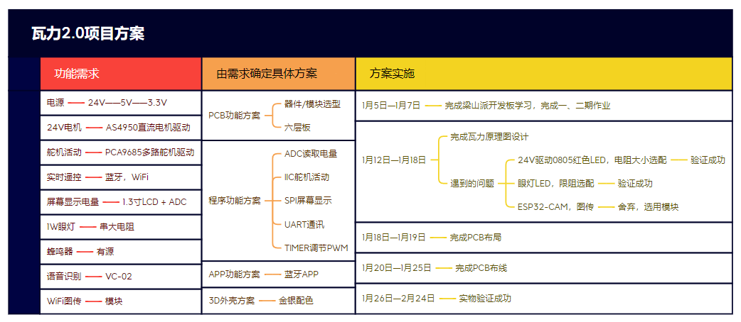

# _项目方案_
项目方案是一个计划、策略或计划书,旨在指导一个项目的实现。它描述了项目的目标、范围、时间表、预算和资源分配等方面的细节。

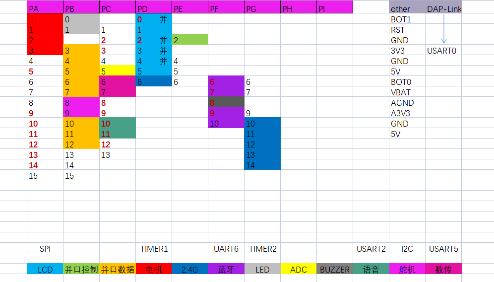

###### **梁山派选用的是GD32F470ZGT6,为充分利用其资源,将可用外设设置成表格形式,清晰明了。**

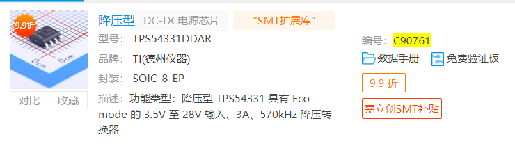

#### **1. 24V降压DC—DC电源IC:TPS54331DDAR**
>* 功能类型:降压型
>* 电压输入:3.5V 至 28V
>* 电压输出: 可调节输出电压低至 0.8V

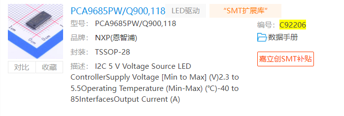

#### **2. 舵机驱动IC:PCA9685**
>* 通信方式:I2C
>* 工作电源电压:2.3V 至 5.5V
>* 驱动数量:最多驱动16路LED(舵机)

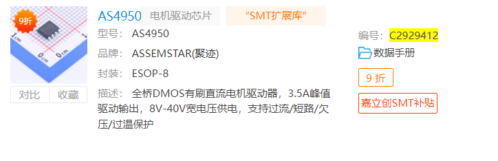

#### **3. 电机驱动IC:AS4950**
>* 宽电压供电:8V 至 40V
>* 3.5A峰值驱动输出,2A持续输出能力

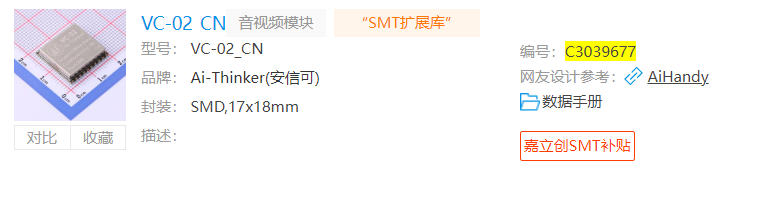

#### **4. 语音模块IC:VC-02_CN**
>* 供电电压:3.6V 至 5V
>* 支持接口:UART / I2C / PWM / SPI / GPIO
>* 可用IO数量:10个
![image.png](//image.lceda.cn/pullimage/LFd7QbWStcMtC5fvYCwbAZPQLmm6SaTSHkDLffKW.png)

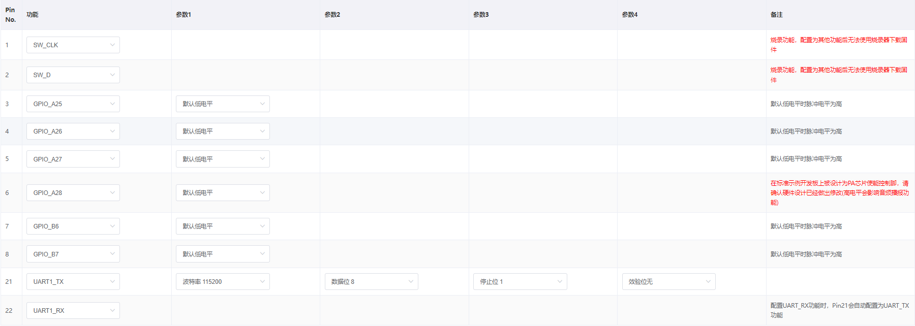

###### **_安信可语音开放平台:[http://voice.ai-thinker.com/#/](http://voice.ai-thinker.com/#/)_**
通过SDK配置GPIO_B2为UART1_TX,GPIO_B3为UART1_RX,使VC-02的B2、B3脚复用为串口功能,以与GD32的USART2进行通讯。
![image.png](//image.lceda.cn/pullimage/0onGyGTAFaw1ZRaXq8wDIVgMYyFvQLzEB6tepUzh.png)

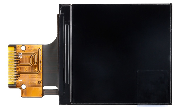

#### **5. LCD:1.3寸ISP** [购买链接](https://m.tb.cn/h.UMNz7dR?tk=fEQsd7M9a3q)
>* 分辨率:240(H)RGB * 240(V)
>* 接口类型:SPI / 并口
>* 驱动芯片:ST7789V
>* 工作电压:3.3V

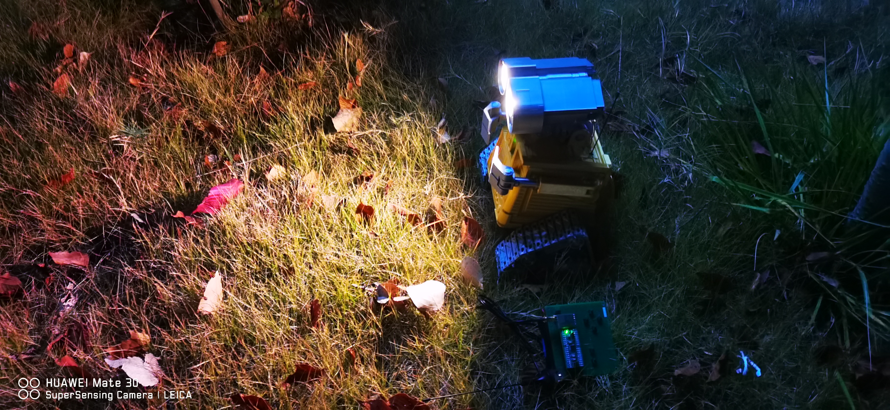

#### **7. LED灯珠:1W功率** [购买链接](https://m.tb.cn/h.ULWYcUr?tk=ebosd7LlHdp)
##### 普通的LED怎能配得上我的瓦力呢,我要找颗最闪耀的~
![Screenshot_20230224_204258_com.taobao.taobao_edit.jpg](//image.lceda.cn/pullimage/rl57RwclBOJ4k7X8nPsOz6NfCXJ3X8M94zcHg7BC.jpeg)
##### **夜空中,我最闪耀 !!! (手动狗头)**
![1677250463830.png](//image.lceda.cn/pullimage/ZwaqKxw2Siklc6JYGlzBt8qlo93YZTsrJzW0y643.png)

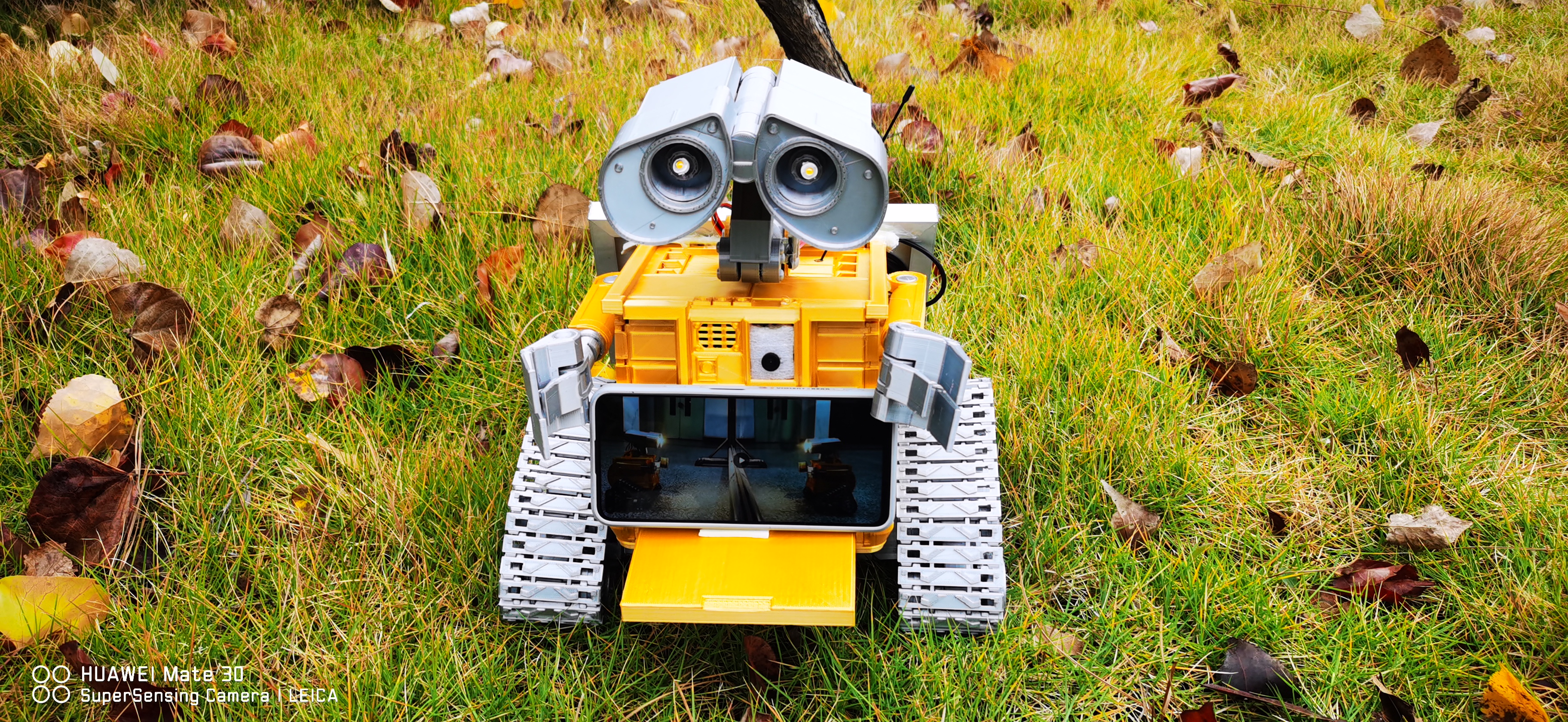

#### **8. 摄像头:Mlink-video** [购买链接](https://m.tb.cn/h.UL39Oud?tk=GVuHd7pD6Fj)
>* 优点:体积小,画质高,配套APP
>* 缺点:最高仅支持150米图传,价格小贵
最初打算设计个图传,集成于拓展板上,可是能参考的方案只找到了ESP32-CAM,而且加上后板子整体过于冗余,成功率不敢保证,于是便舍弃了自设图传方案,选用Mlink-video的WiFi图传模块。

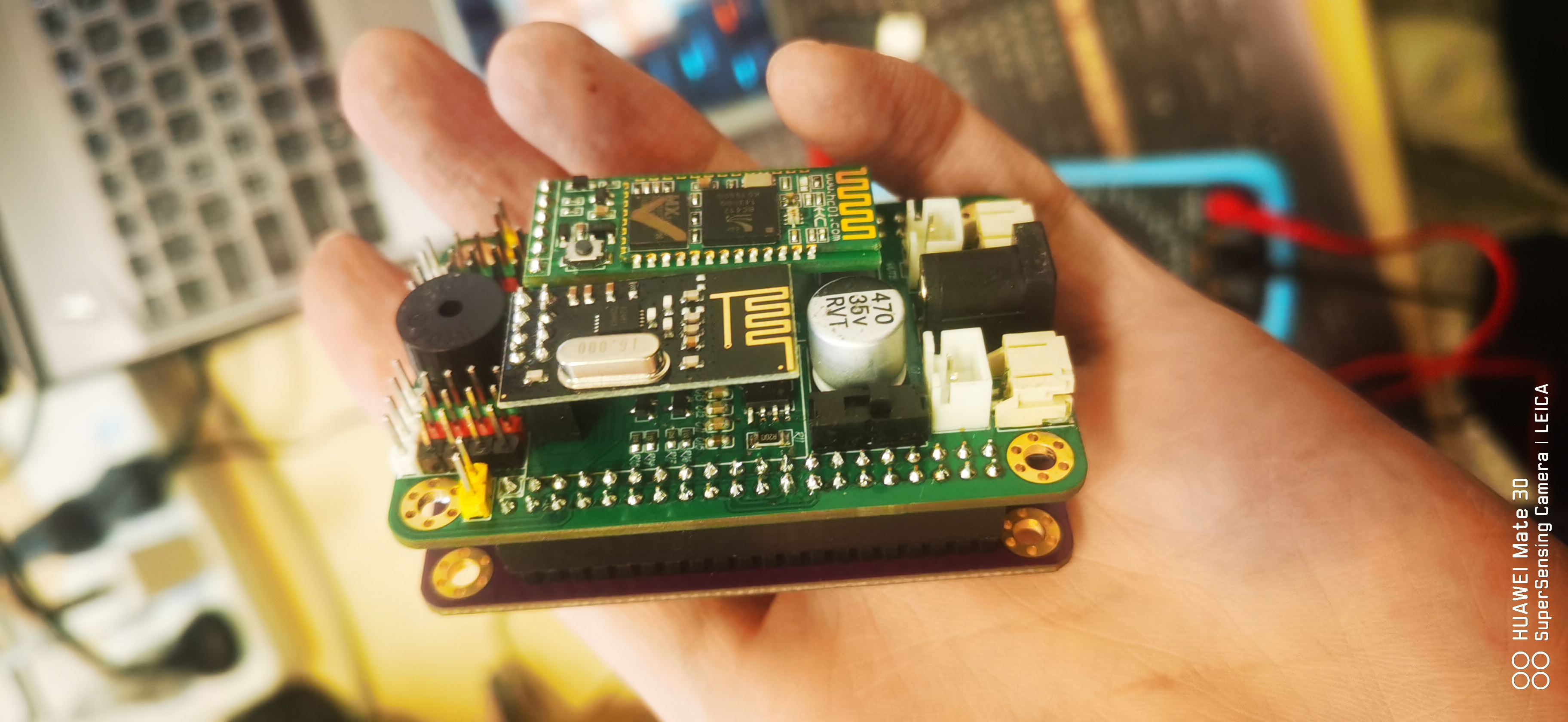

###### 费劲千辛万苦,终于把它焊完啦 ~~多么精致的板子~~
![IMG_20230218_102455.jpg](//image.lceda.cn/pullimage/xMW9AJ9oweI0YgiSl2xUATiEydg4seY2PDKTKocO.jpeg)

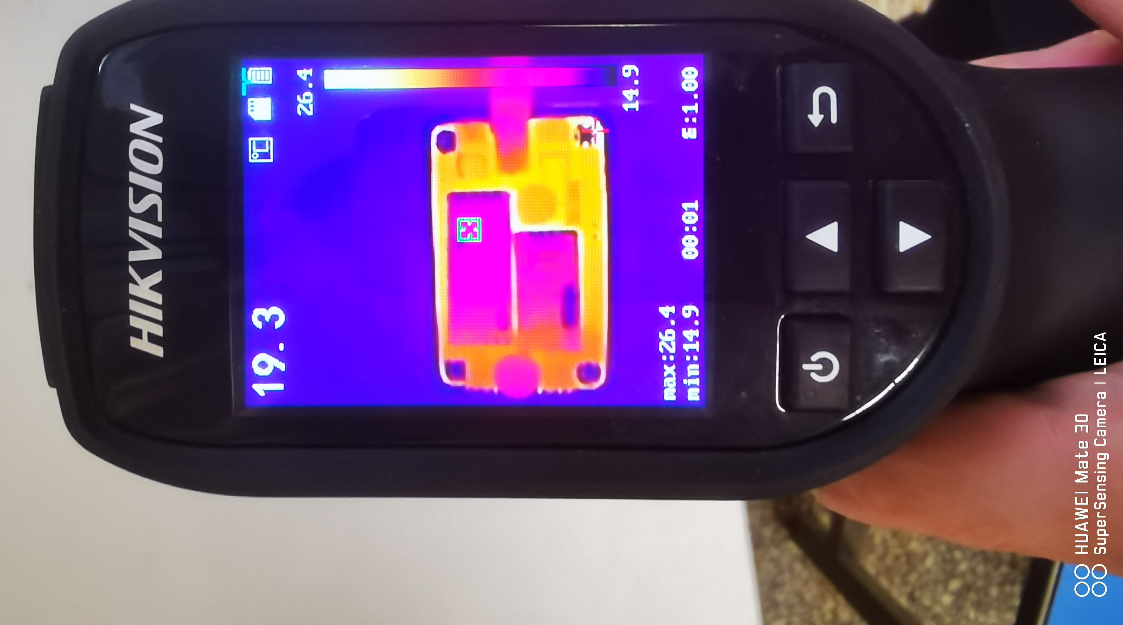

###### 测了下板子温度,整体温度不超标。
![IMG_20230218_102139_edit_15016986987290.jpg](//image.lceda.cn/pullimage/T9phWjphVfzk3sKCUNkqs0vug13NjSDPjonhZlaI.jpeg)

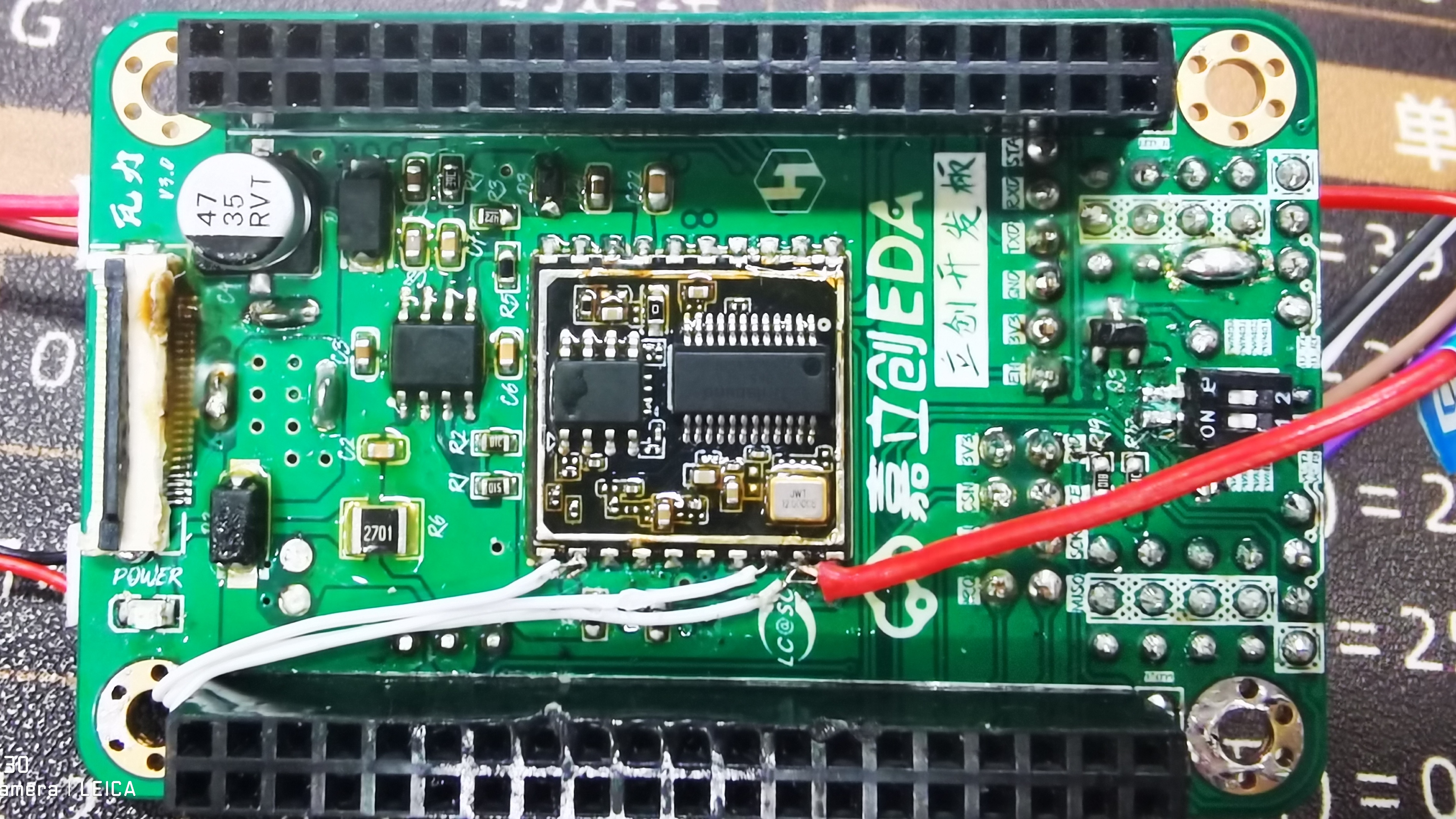

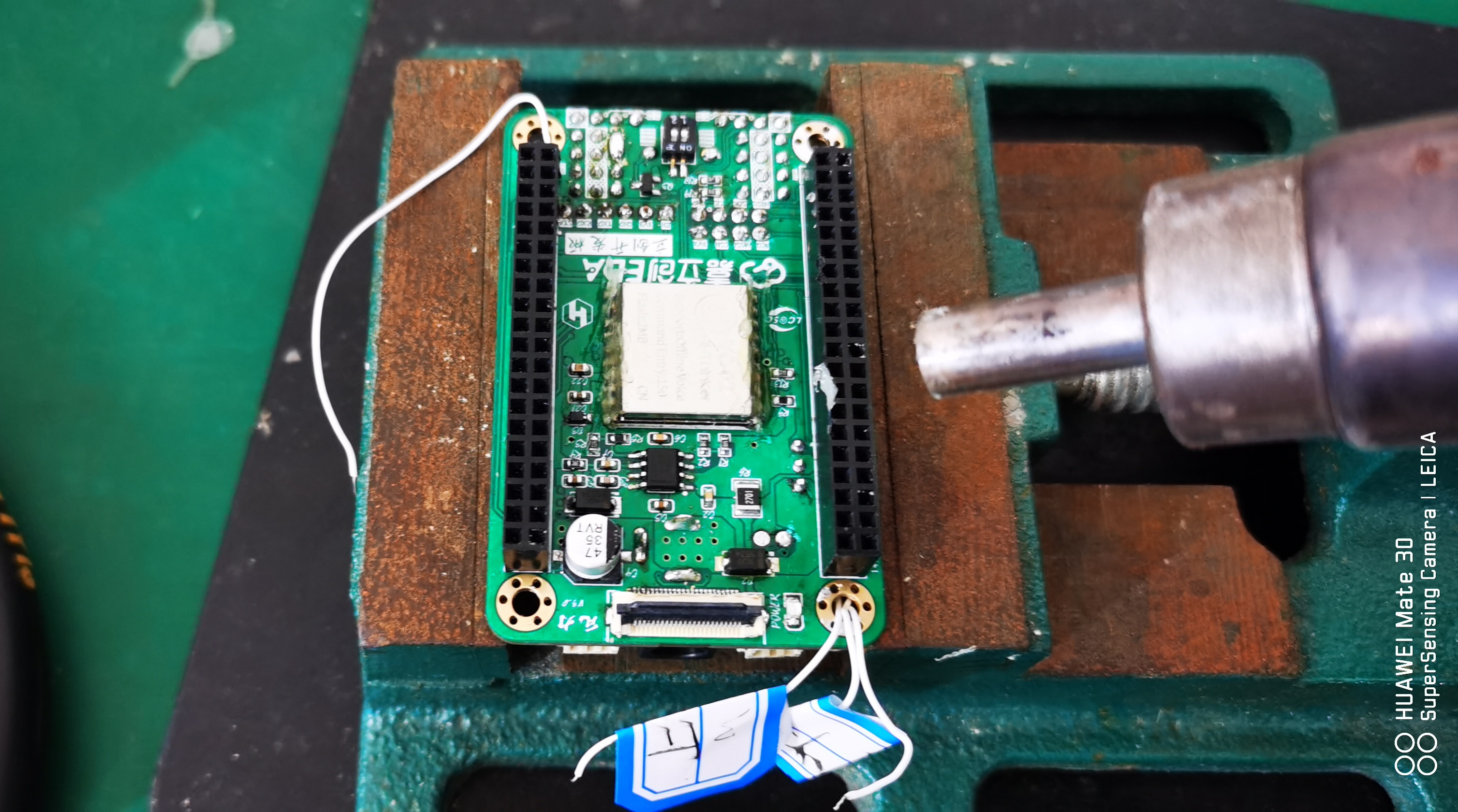

###### 调试语音过程中,发现咪头不起作用,万用表测量发现语音芯片的MIC+和MIC-短接在一起,猜测在芯片底部有连锡现象,在拆解过程中可谓是异常艰难,怎么拆也拆不下来,最终在社员的帮助下,终于。。。。。。
![IMG_20230223_142929_edit_6902985260924.jpg](//image.lceda.cn/pullimage/UkjMXMCcIu0LkIfUiuyb5vISVbKOioydPWoobTLh.jpeg)
###### 没错,把屏蔽壳拆下来了 ~~笑哭~~ (板子上的飞线是VC-02管脚的复用UART功能,原理图中没有设计)
可笑的是,拆下屏蔽壳之后,错误竟然排除了(不是底部连锡),原因竟是屏蔽壳有问题。

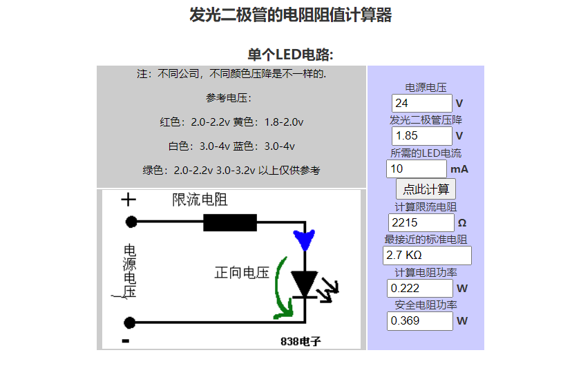

###### **2. 电源指示灯设计**
![image.png](//image.lceda.cn/pullimage/Rd50WzqMyIGjsBX9GvMVzuiiyEuVszrDoOOGRL01.png)
**LED限流电阻公式:**
限流电阻 = (供电电压 - LED压降)/ 额定电流
从以往的经验得知,设计一个3.3V的LED限流电阻大概用个4.7k的电阻,设计一个7.4V的大概用个10k的电阻,于是便想着本次24V的项目怎么也得用个几十k的电阻吧。而根据上面的公式计算出的电阻阻值最大只有2.335k,模糊的概念便促使着我继续查找了这方面的资料,于是便找到这个非常好用的工具,在这里分享给大家:**[LED限流电阻阻值计算器](https://www.eechina.com/tools/led_current_limiting_resistance.html)**
![image.png](//image.lceda.cn/pullimage/DWmWbGpFD41kb3wCsEq9VUovMuCQv8aS6O3ngImj.png)

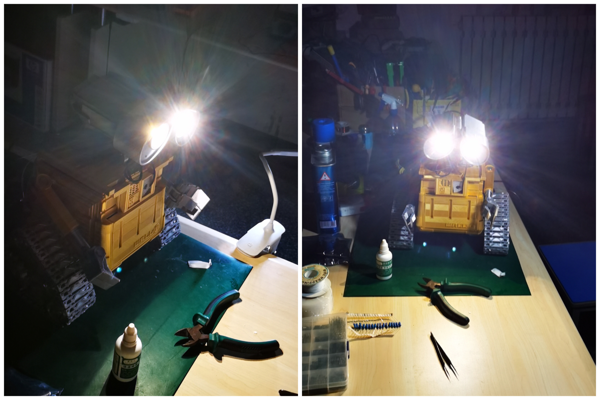

###### **4. 眼灯设计**
众所周知,单片机IO口输出电流有限,仅有70mA,而1W的LED灯珠需要额定350mA,于是便用了一个NPN型的三极管(最大输出500mA)以输出足够大的电流驱动负载。
![image.png](//image.lceda.cn/pullimage/Exb42te17rIRzUTTwJvqeQIU3XBJXu6mEElOjR66.png)

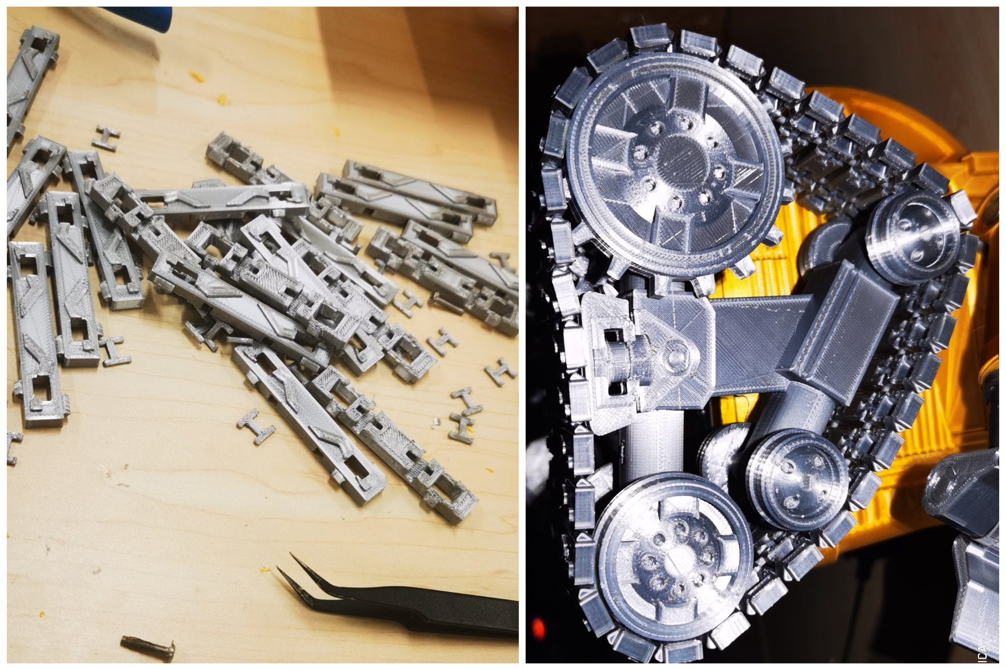

# _3D模型说明_
###### 3D模型零件数量高达好几百个,打印周期长,注意选好打印密度和支撑。履带的打印支撑,要用镊子一点一点地清理干净,否则会影响其他零件的安装(花了一整天才清理干净所有的支撑)。

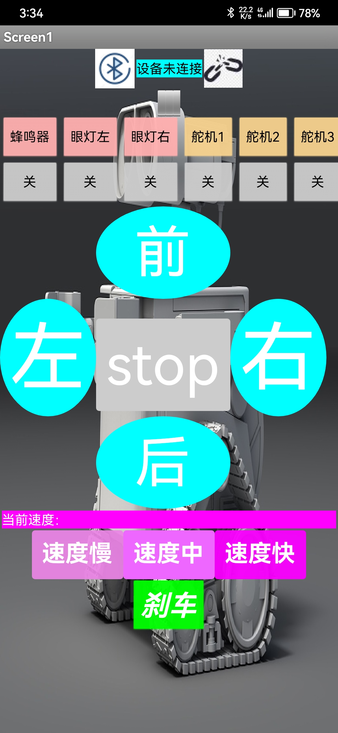

###### 不需写代码的蓝牙APP制作工具,贼好用,[MIT APP INVENTOR](http://app.gzjkw.net),推荐大家去使用
![Screenshot_20230225_153402_appinventor.ai_Q9180DD.jpg](//image.lceda.cn/pullimage/86gj0XrByHQYslNqGTt1WovC2qOxiWuH0tDmWxAc.jpeg)

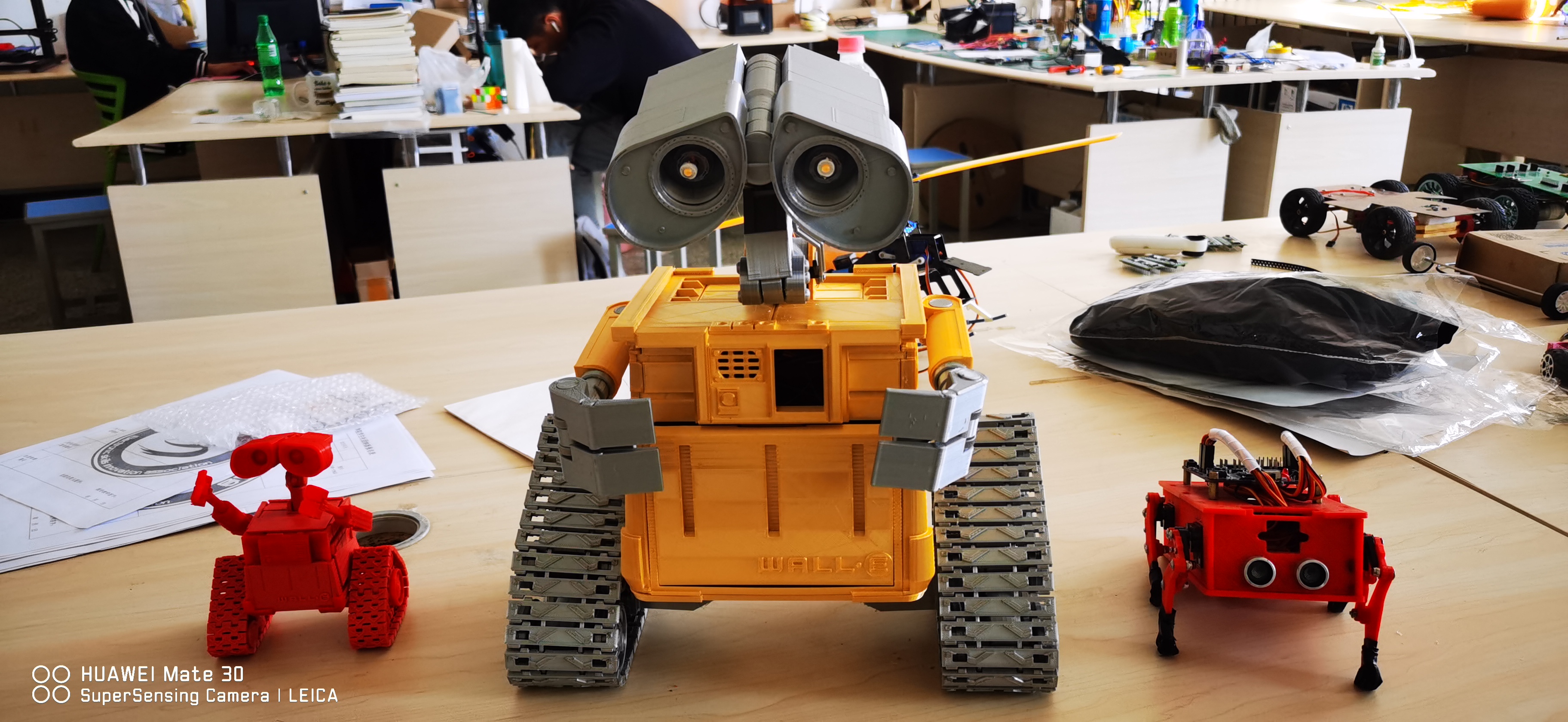

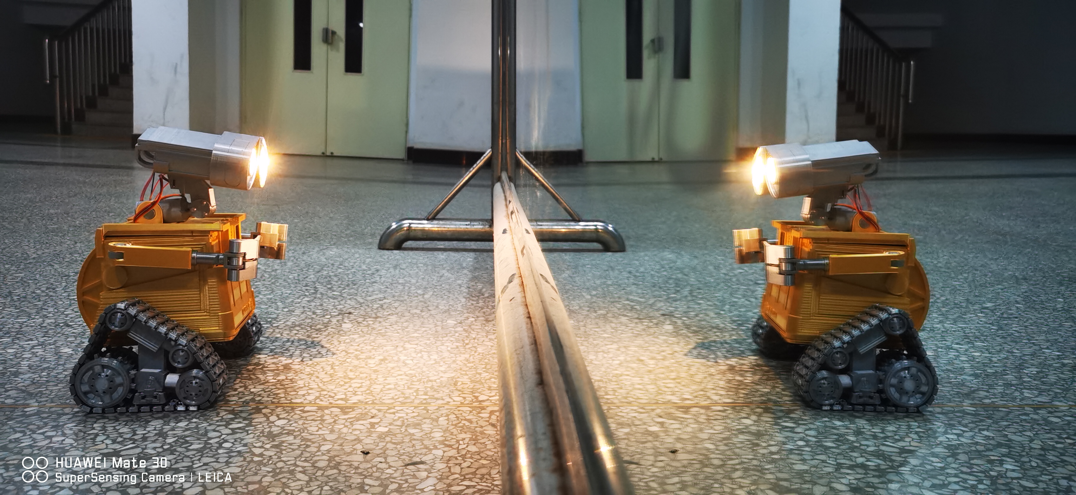

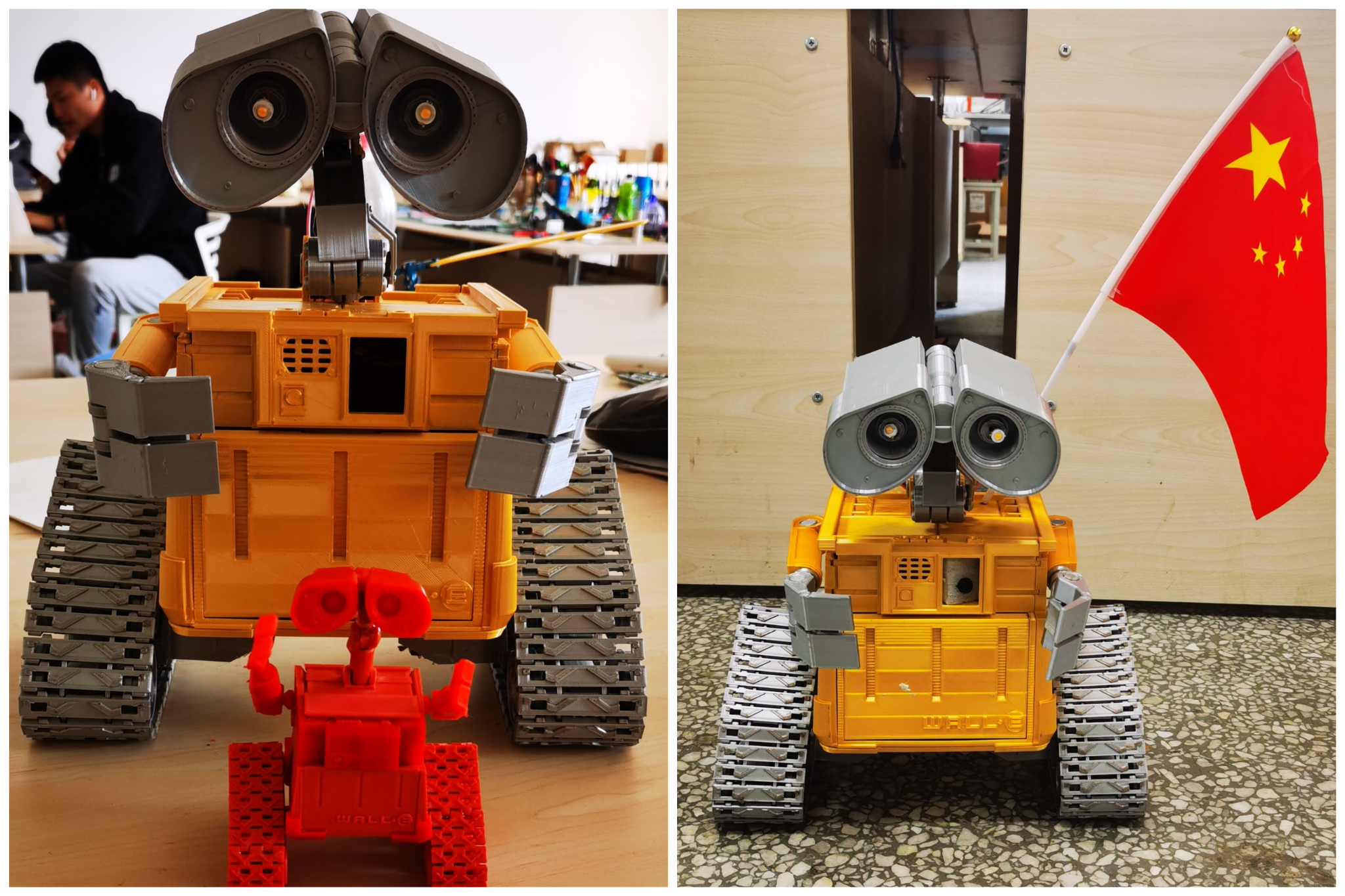

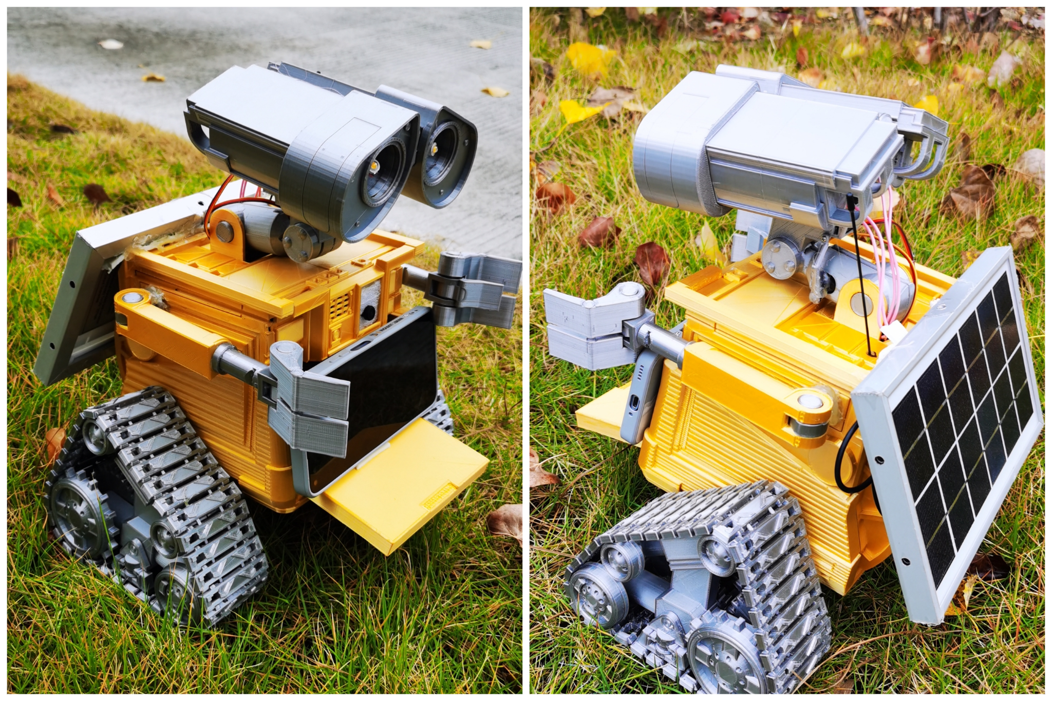

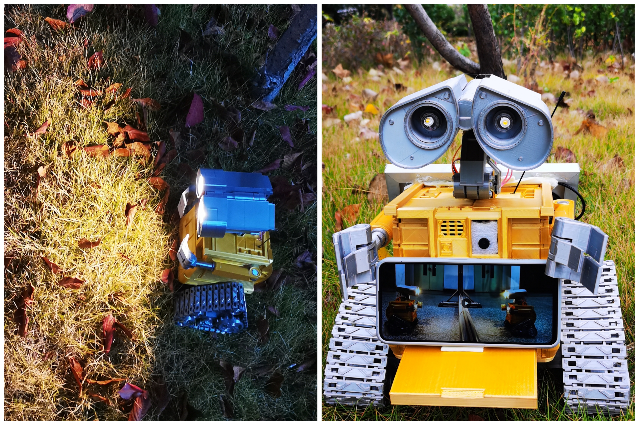

# _实物展示_
#### **说了那么多,快来让我们欣赏可可爱爱的瓦力吧~~**
![1668239593084(1).png](//image.lceda.cn/pullimage/reHKR8PbyPssufp3u6MExDv56K0FxrR93OnNReQE.png)
![IMG_20221112_140727.jpg](//image.lceda.cn/pullimage/3UuFNfsW7tm6szblmgpBY8gJxPJDjdtl9XPZBZHh.jpeg)
![1668921480076.png](//image.lceda.cn/pullimage/QAWCOKVKjr3ijE8jEZty2xugfuZX6XcyBVPmoJ4H.png)
![1668921528943.png](//image.lceda.cn/pullimage/hwMy1JK1RisAUmqOQKi2RKl5QiM20Ul8rROAsk7w.png)
![1668921579280.png](//image.lceda.cn/pullimage/SOtrGKrJqICMeuE1dLLY6DpOdLqLKZmS0bDKAdWC.png)
![IMG_20221111_203121.jpg](//image.lceda.cn/pullimage/syULUmSyhbCMbA7LcTtXUMc6m8RsCOhQoUnRq25p.jpeg)
![IMG_20221111_202118(1).jpg](//image.lceda.cn/pullimage/17yzKNiKnglLcfE0UnlpIXMe8N8jMpROmDcoQN37.jpeg)![IMG_20221022_111630(1).jpg](//image.lceda.cn/pullimage/0GeDfzk2wHBY6ygzyzzMVDL1rKHhWfesusRgIdBm.jpeg)![IMG_20221009_151145(4).jpg](//image.lceda.cn/pullimage/n5yVFQUcNoEc6NQFuFA0SzkJ8WY6i2dXPz1nZLKX.jpeg)
