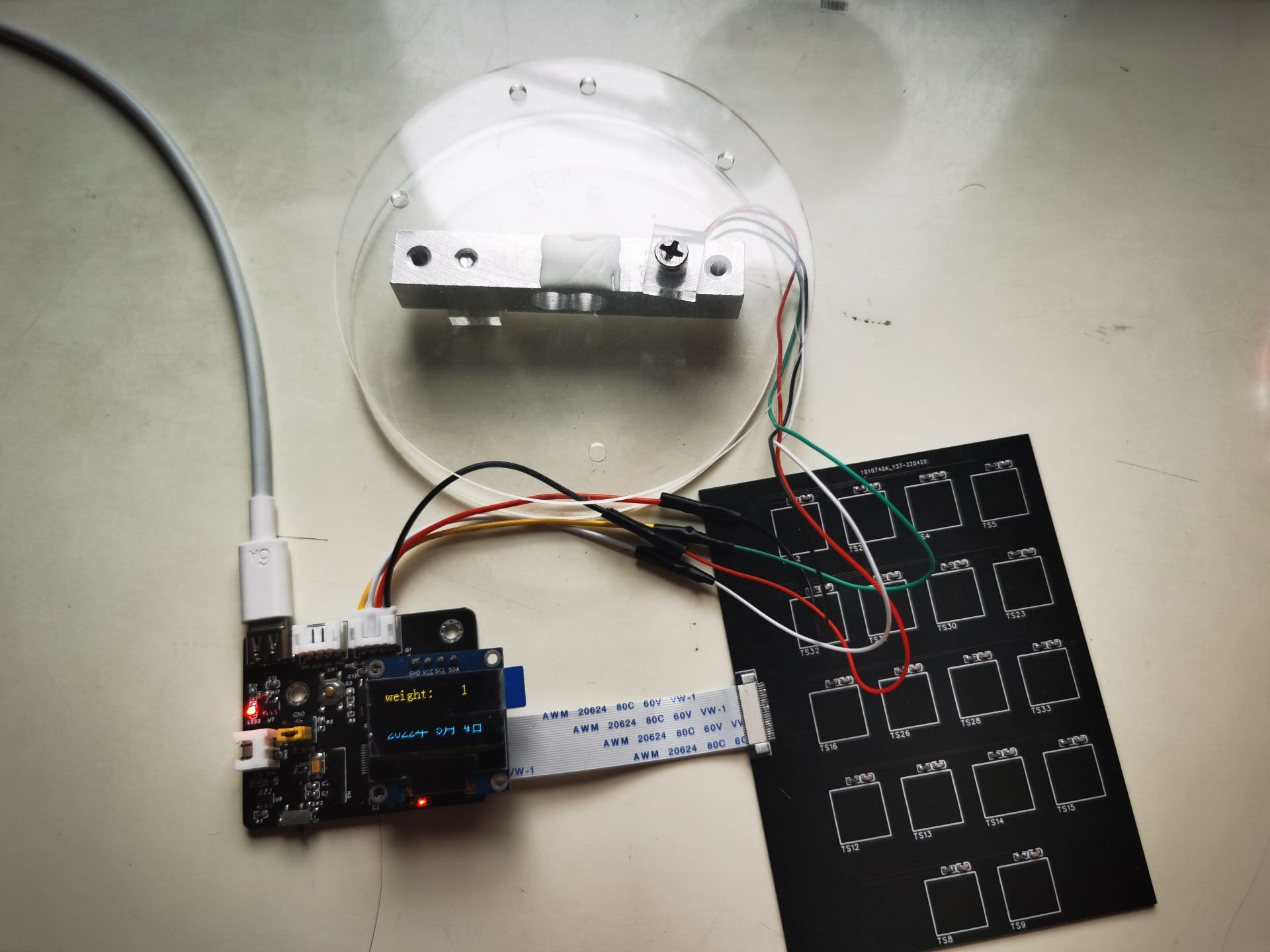

使用瑞萨MCU为主控,通过24位模数转换芯片HX711测量压力传感器的输出模拟电压来得到压力值,展示在0.96寸OLED屏幕上,同时还配备了TP4054和DW06D来进行电池充放电。

        使用瑞萨MCU为主控,通过24位模数转换芯片HX711测量压力传感器的输出模拟电压来得到压力值,展示在0.96寸OLED屏幕上,同时还配备了TP4054和DW06D来进行电池充放电,并能通过触摸按键输入价格实现总价的计算。
实物图

三、PCB设计说明
    下图是功能部分的PCB图,这里把电池PCB和单片机的PCB拼板,嘉立创打板手动掰开即可。特别注意FPC连接器的焊接比较麻烦,我这里是用加热台加锡膏进行焊接的,如果用烙铁的话,建议将焊盘延长多一点。
    这里接口放置的位置不太合理,导致在画3D模型时出现了一些问题,在做实物的时候才发现,需要进行调整,由于没有拿到3D打印卷,这里后来就没有进行调整了。
     下面是触摸按键的PCB,注意的是触摸按键周围以及底层是不能铺铜的,不然会对触摸按键造成影响。

      利用瑞萨的库函数进行改写HX711的控制代码,实测可以正常使用。注意事项for循环的delay时间不能超过26us(HX711的时序中有写到)或者不需要delay也是可以的,网上有些写了delay 1ms的根本无法正确获得数据。
     还有和stm32不同的是,读取IO的电平需要用到bsp_io_level_t类型的变量来接受,然后再进行if的判断,与stm32直接返回0或者1有区别。

     在电子秤上放上华为mate30epro手机(百度查的重量为198g),从OLED屏幕上得到198g左右。
      在电子秤上放上两个罗技鼠标的配重(均为3.6g),测得重量为7g,符合测量结果。
OLED屏幕上还能显示时间。
