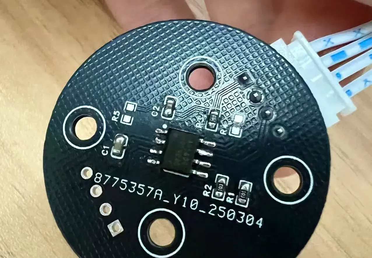

12位可编程磁编码器,此项目是使用AS4500采取角度,代码在附件中(STM32F1系列单片机例程)
简介:12位可编程磁编码器,此项目是使用AS4500采取角度,代码在附件中(STM32F1系列单片机例程)
OpenAtom OHL 1.0
创建时间:2025-03-11 17:21:25更新时间:2025-03-12 15:10:09
此项目是使用AS4500采取电机(底部带磁环的)转动角度的验证板。附代码例程(以STM32F1xx读取AS5600)。AS5600是12位可编程磁编码器,精度为0.087890625°,但是编程次数只可3次,在AS5600寄存器中的ZMCO寄存器中可查看芯片被编写的次数。
