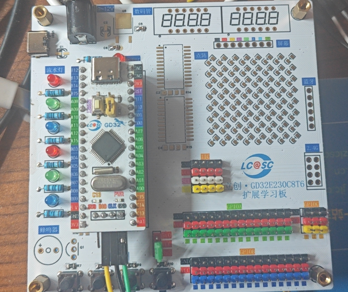

## 板子说明
<font size=4>这是一块立创GD32E230C8T6开发板的扩展学习板,集成基本外设流水灯,独立按键,蜂鸣器,数码管 ,点阵,以及蓝牙接口,屏幕接口 ,2.4G接口,IO全部分类引出 ,4组IIC接口,双电源供电。
## 板子实物图

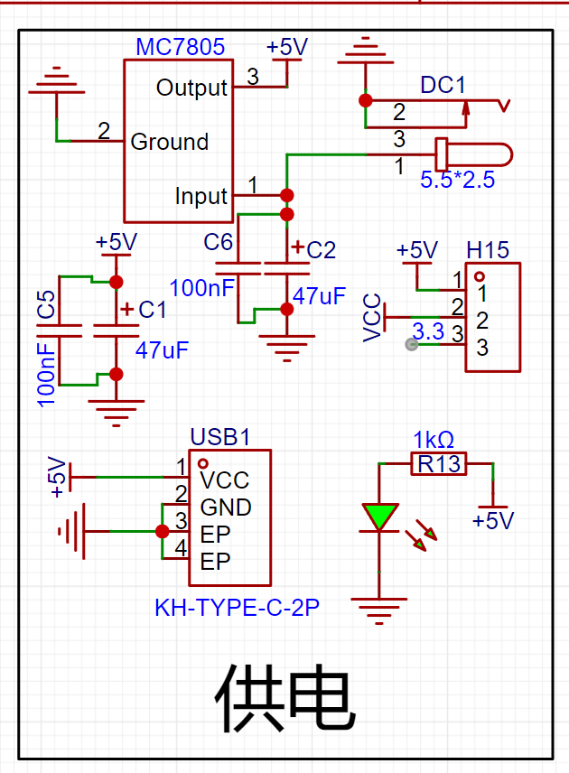

### 供电
双路供电,可选择type-c 5V供电,也可以选择DC 9-12V供电

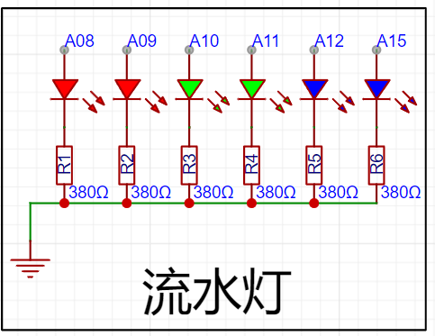

### 流水灯
一共6个发光二极管,阴极连接330Ω限流电阻,然后连接到GND,正极分别连接到 PA08 , PA09 , PA10 , PA11 , PA12 , PA15

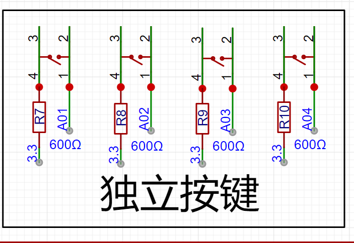

### 独立按键
4个独立按键,链接到A01,A02, A03, A04,另一端六通过限流电阻链接3.3V,程序应用上拉模式

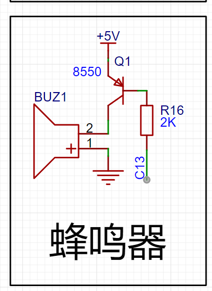

### 蜂鸣器
NPN三极管8550驱动,C13给信号,可以通过核心板上的LED观察信号

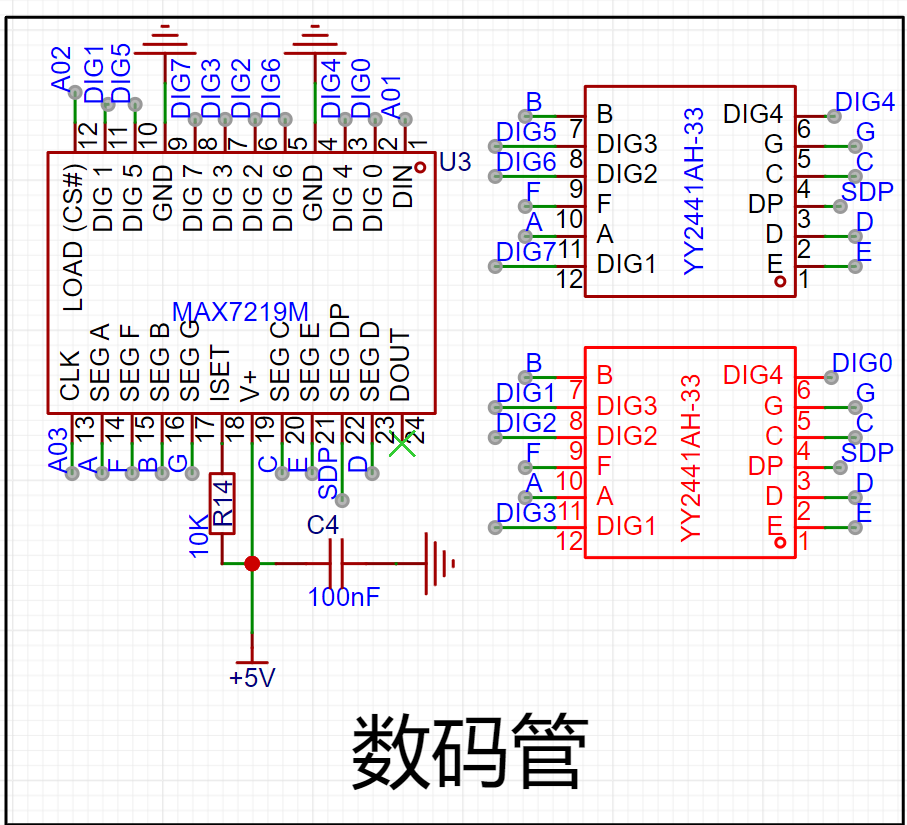

### 数码管
max7219驱动8位共阴极数码管 A01,A02,A03 分别对应DIN,CS,CLK

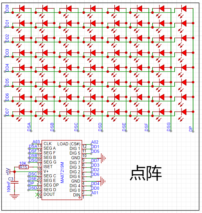

### 点阵
同样通过max7219驱动 A01,A02,A03 分别对应DIN,CS,CLK

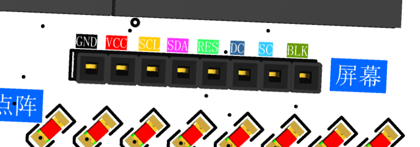

### 屏幕
屏幕接口,可使用8位接口的SPI接口,也可以使用前4位接口做为IIC接口

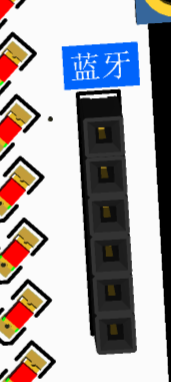

### 蓝牙
连接HC-05蓝牙模块

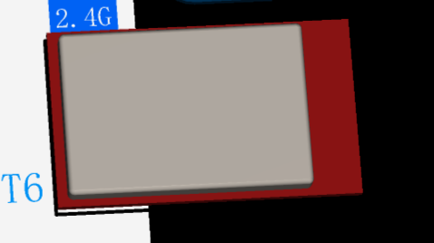

### 2.4G
2.4G模块接口,连接2.4G模块

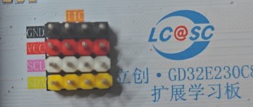

### IIC
4组IIC接口,满足你的需求

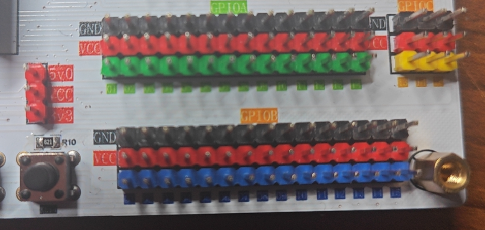

### GPIO
左边跳线下选择VCC电压,GPIO全部引出分别用绿色,蓝色,黄色表示不同的GPIO,下面有IO编号,红色排针连接VCC,黑色排针连接GND

## BUG修改记录
2024.04.24 丝印错误
GPIOA编号错误写为01~14,GPIOB编号错误写为01~15,现已修改,并且根据打样的实物,放大了字号
