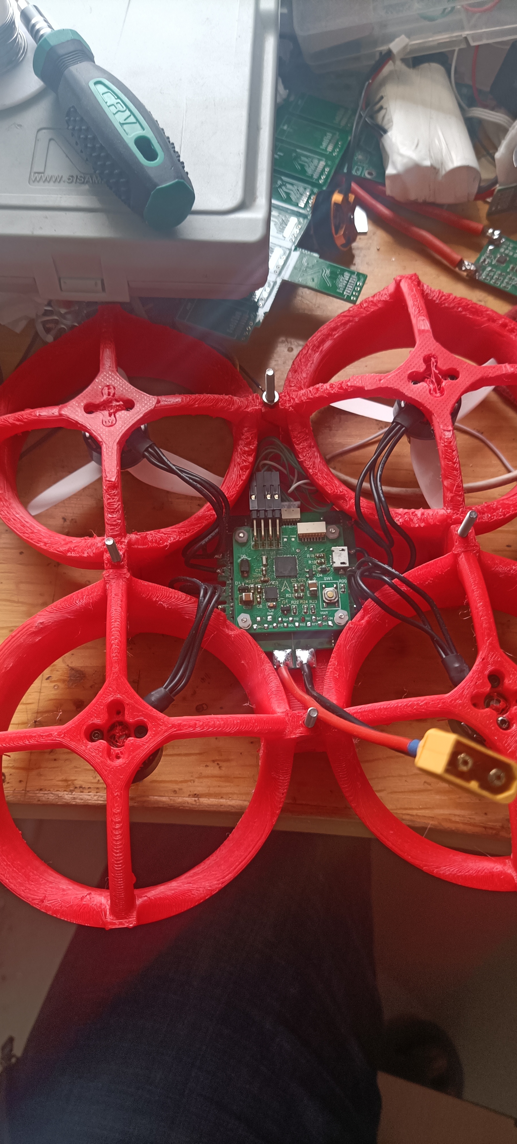

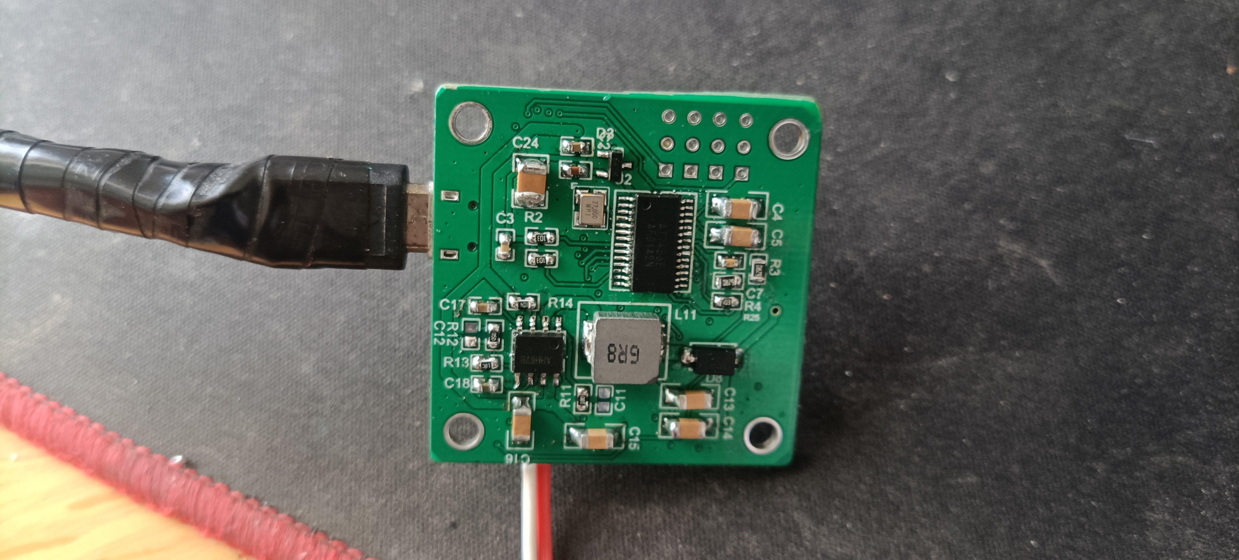

设计两个版本一个是30.5孔距的,一个是20孔距的适合5寸和3寸穿越机安装
30.5的孔距阻容封装为0603方便焊接  20孔距的因为尺寸小阻容封装0402
目前已经打板测试爽飞

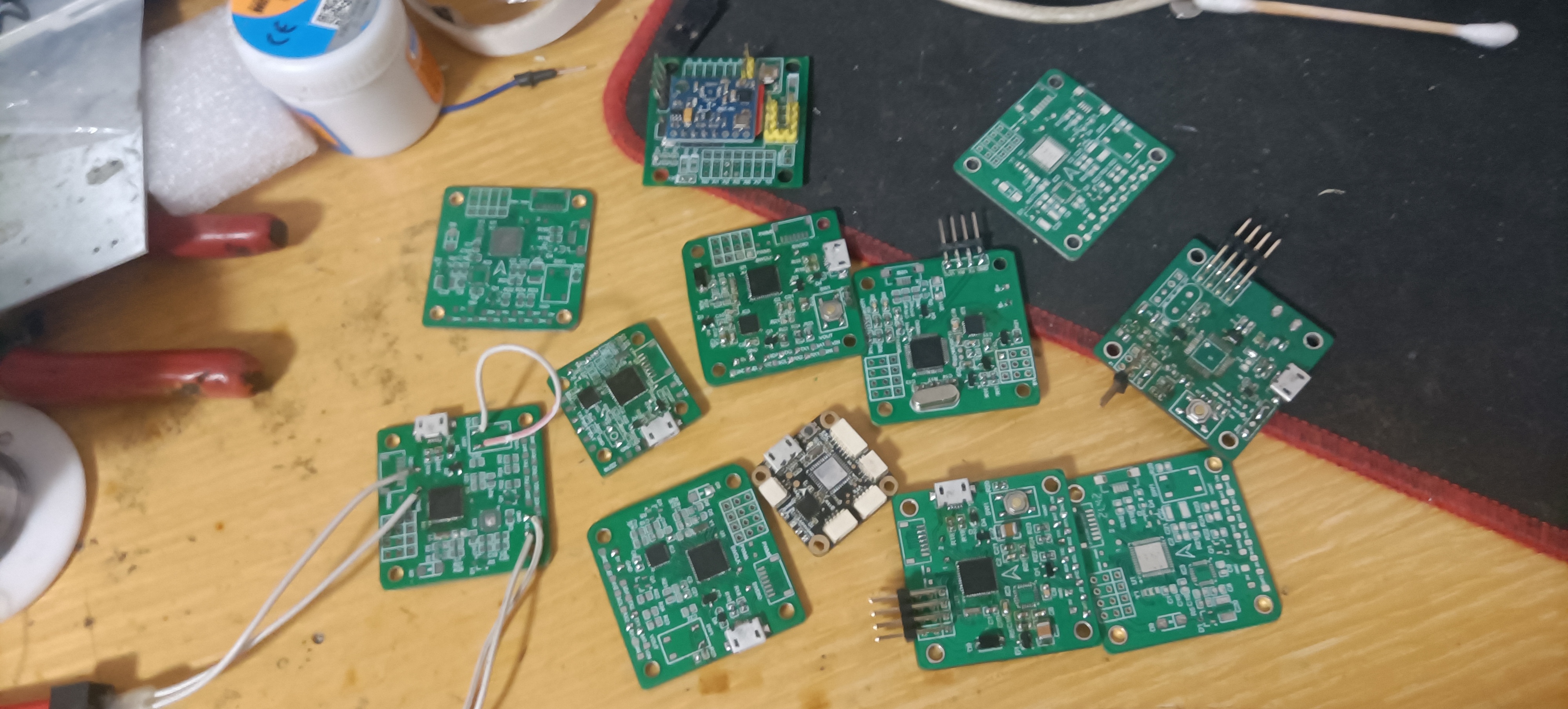

已经爽飞大半年了 目前没有发现不稳定问题一下为制作过程和装机图片
30.5飞控图片
反面
20飞控图片
反面
期间也是经历了几个版本的改版

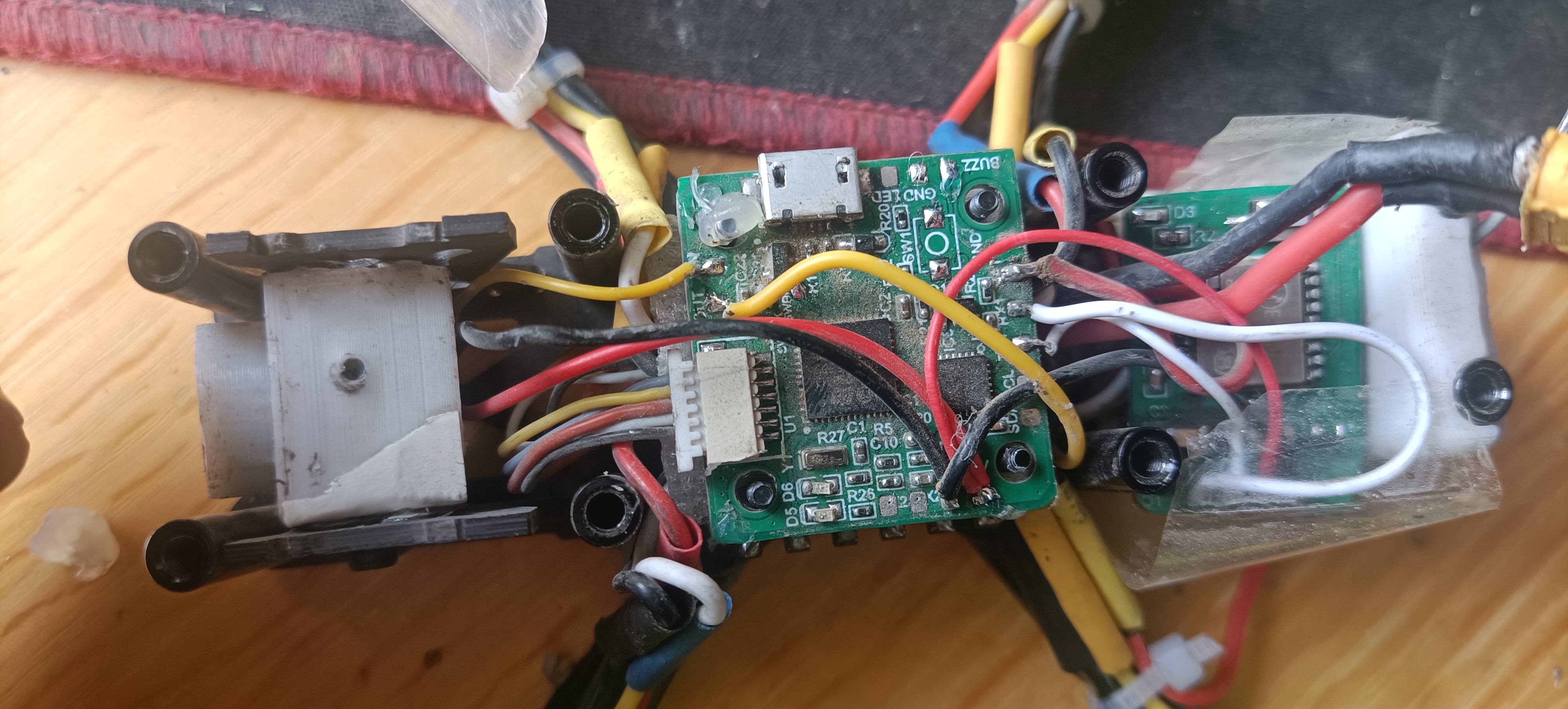

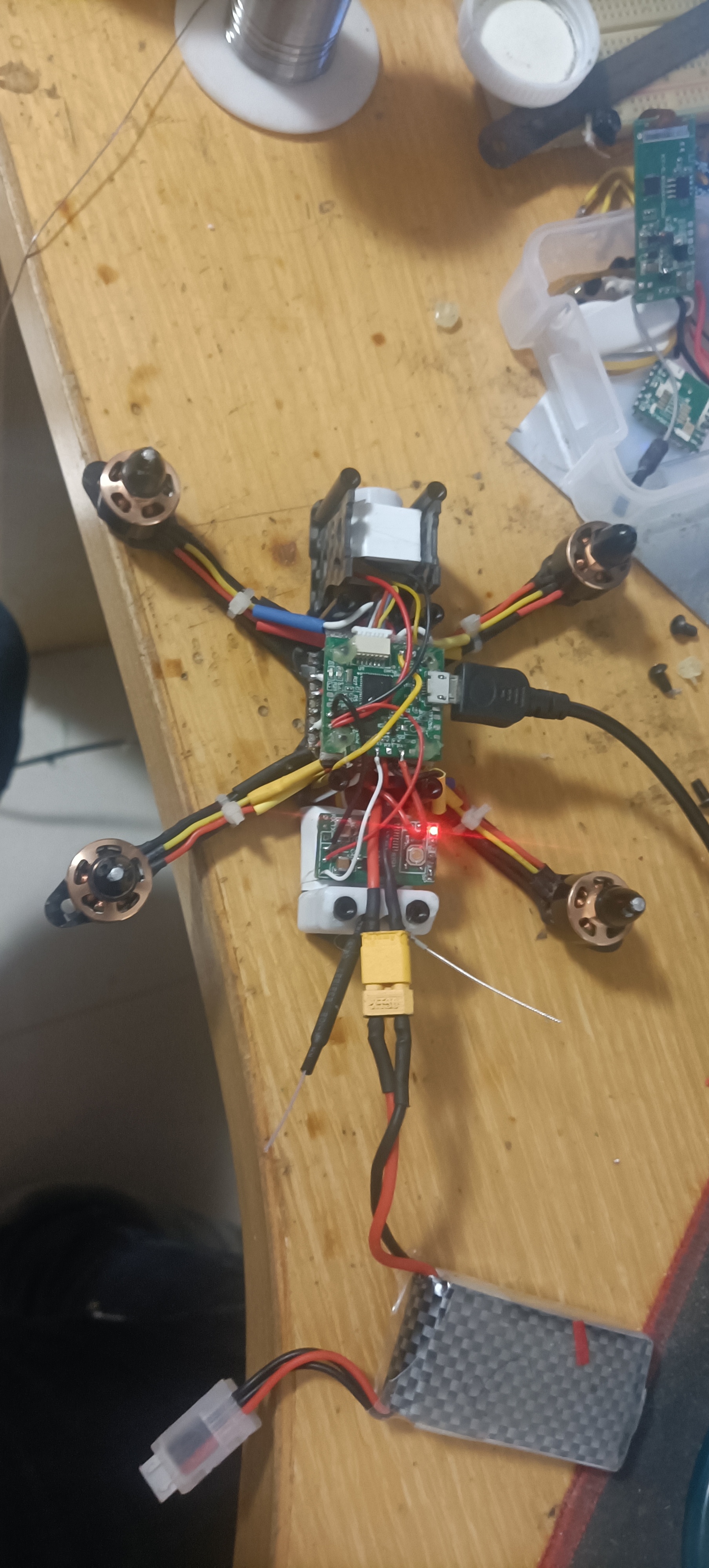

目前飞行大半年没有飞行不稳定的情况,下面是装机的图片
飞行环境复杂,但依然坚强!
3寸圈圈机的安装效果,用了最新制作的四合一电调,飞行起来也是爽歪歪
