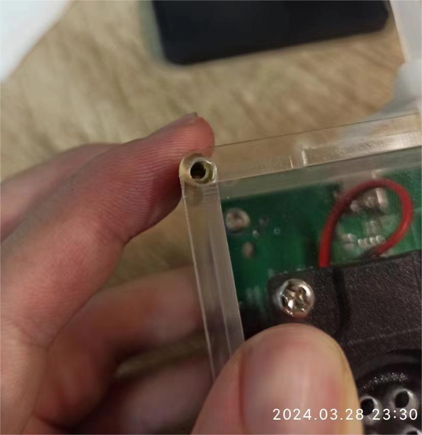

1. 外围用来连接上层和下层面板的螺丝孔位置不合适,放不下一个铜柱,后续使用手钻改的,
![铜柱位置不合适.jpg](//image.lceda.cn/pullimage/vnUjqCEJK8W9FXJRpzEPp6DGji4KCuEll0QclGso.jpeg)

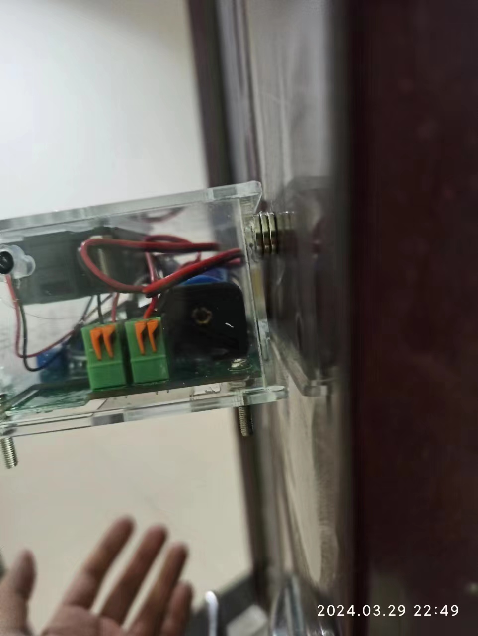

3.后面板没有必要为磁铁开孔做成内嵌式的,因为上下层面板凸出来的部分会拉长磁铁和门框的接触距离,导致磁力减弱,不得不使用多层磁铁来吸到门上,实测使用两个位点可以吸到门上,但不稳,四个点位应该是比较可靠的,因为宿舍门框太小了,后续使用粘钩固定到墙上了。
![设计有四个点位放置磁铁,因为磁铁不够这里只用了两个点位](//image.lceda.cn/pullimage/VSvyPPbyaSHpdjQiKpwg0pXTCPuL4pV0VxSdeeDE.jpeg)
