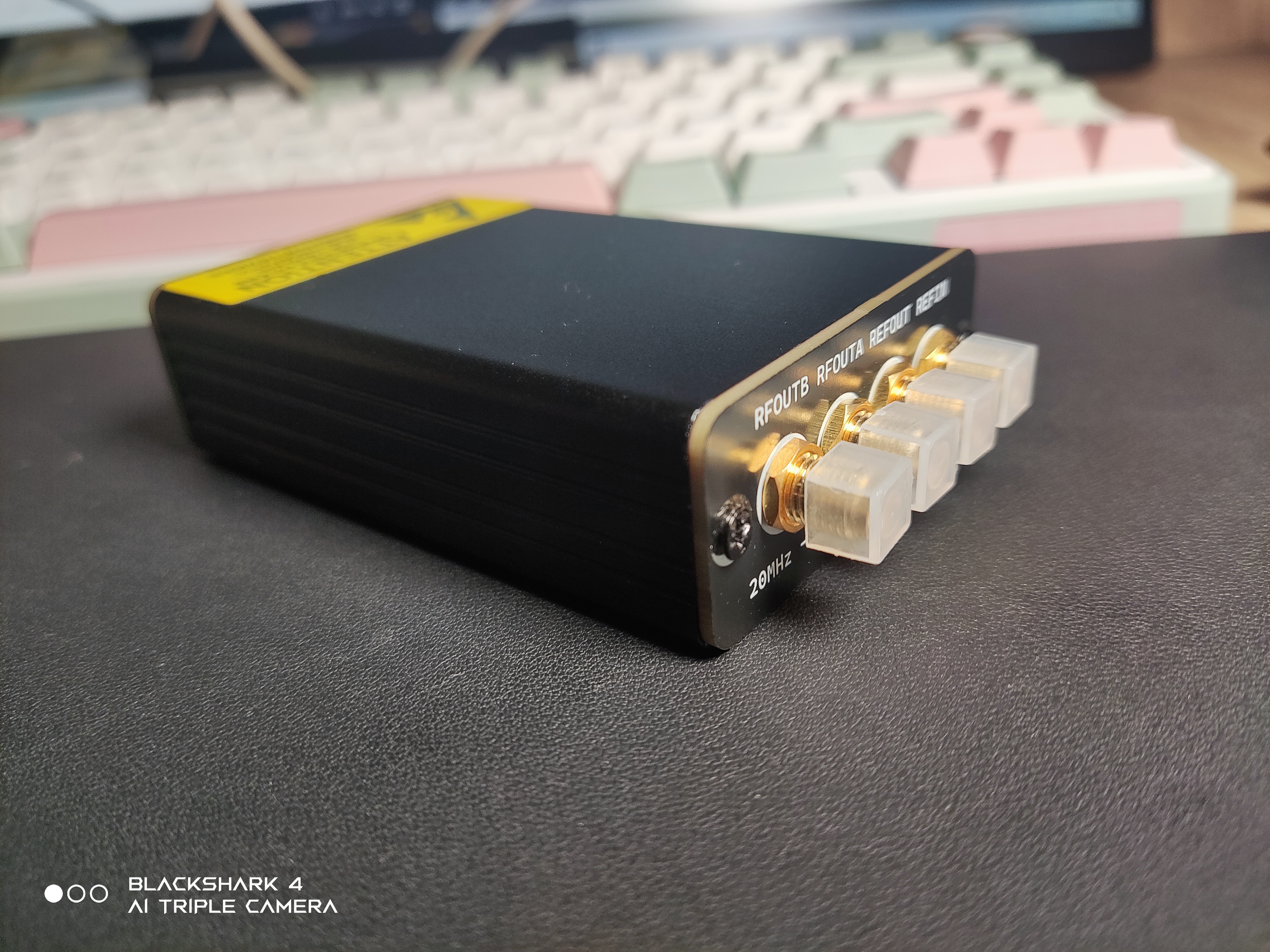

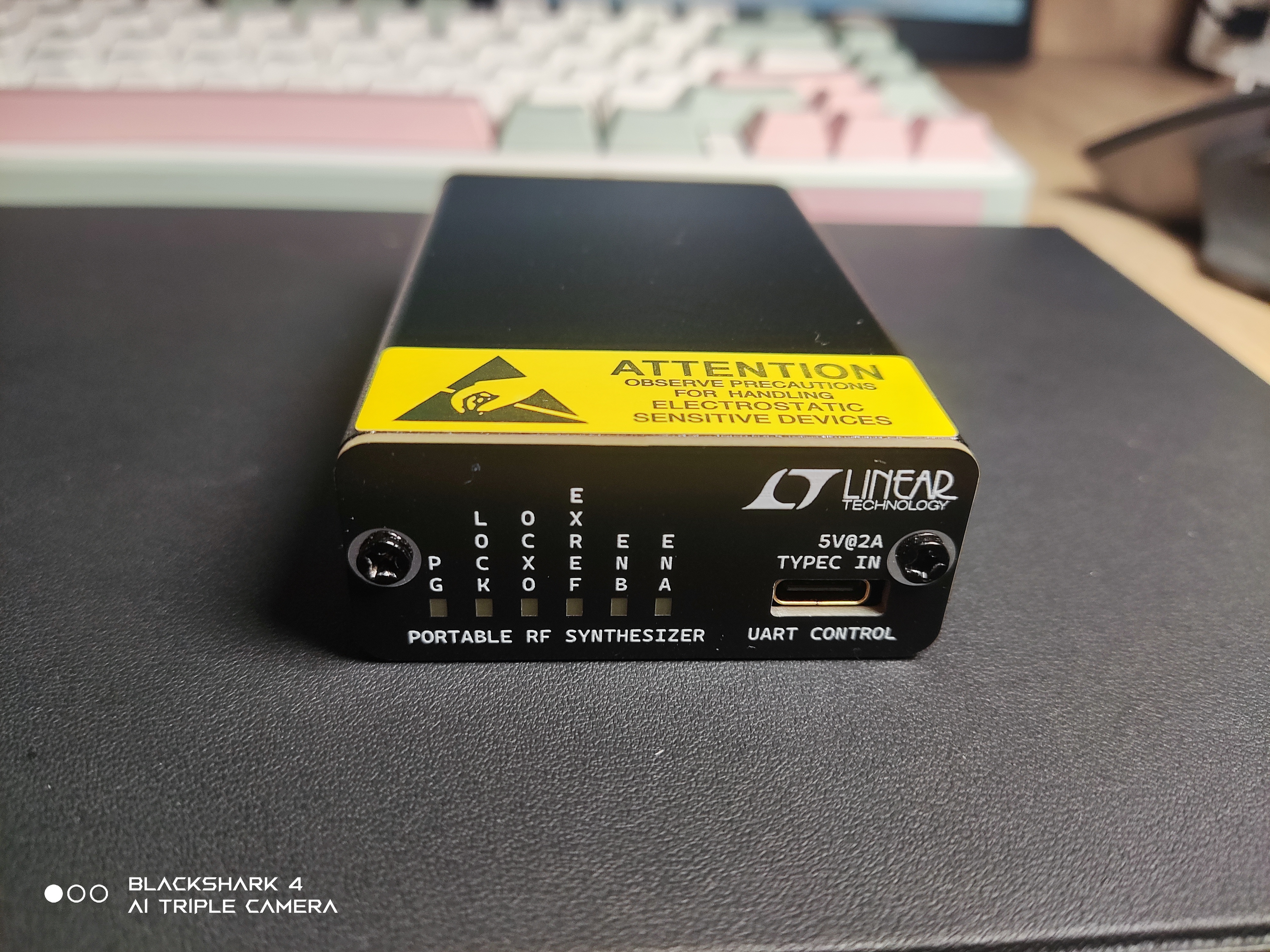

这几天做了一个便携射频时钟源,尺寸很小,一手掌握,揣在口袋里就走。双通道输出,频率范围为20MHz到9.8GHz,频率分辨率理论可达1Hz。输入方面有一个参考输入,一个参考输出,支持使用板载ocxo作为基准或锁定外部基准。控制方面通过TYPEC口进行控制+供电,做到即插即用。目前是串口发指令控制,写了十条指令,基本功能均能覆盖。后续会考虑用QT搭建上位机,图形化配置。

本射频源板载OCXO,默认参考信号频率为10MHz。板载STM32F411进行控制与跟上位机通信。射频链路均匹配到了50Ω阻抗,板载非反射式射频开关用于对参考信号切换,支持外部参考信号输入。板载低抖动时钟缓冲器,附加一路参考信号输出。并且本次设计包括了<font color="Orange">**铝型材外壳与PCB面板**</font>,将PCB及元件封装起来,更像一个真正的口袋仪器。

本次供电与通信使用单个TYPEC口完成,无需驱动,即插即用(使用串口芯片为CH343P,绝大部分电脑可以免驱运行)。处于保护考虑,TYPEC接口含有<font color="Orange">**ESD+共模滤波**与**EFUSE**</font>,防止烧坏电脑接口。

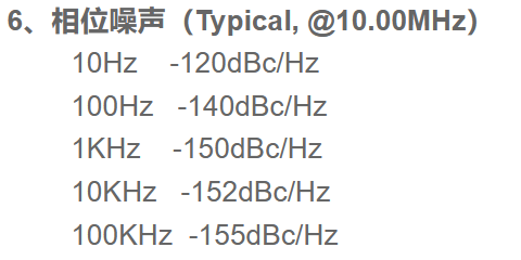

### 4.恒温晶振参考源:
恒温晶振采用DAPU的O22S-1802(全新约50元),高稳定性,低相位噪声,标称参数1KHz@10MHz 相噪典型值为-150dBc,算是全新的OCXO中比较具有性价比了。

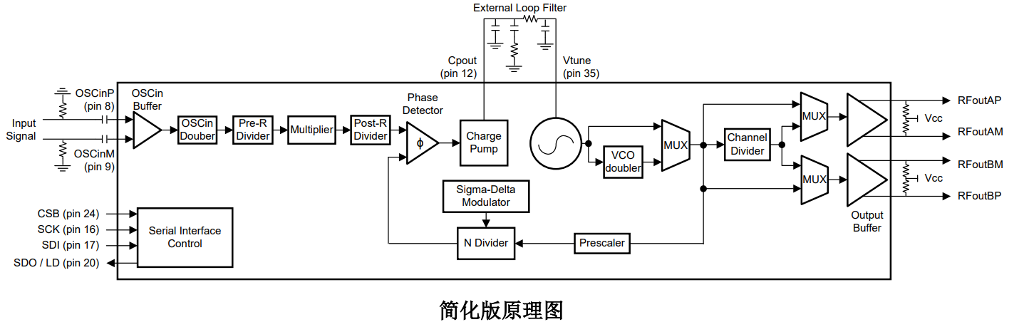

### 5.PLL芯片:
锁相环频率合成器采用的TI的LMX2592(全新约75),输出频率范围为 20 至 9800MHz,有着优秀的VCO相位噪声,在输出为 6GHz 且偏移为 1MHz 时为 –134.5dBc/Hz。归一化 PLL本底噪声为-231dBc/Hz。支持分数 N 和整数 N 模式,具有一个 32 位分数分频
器,支持选择合适的频率。可编程输出功率水平。

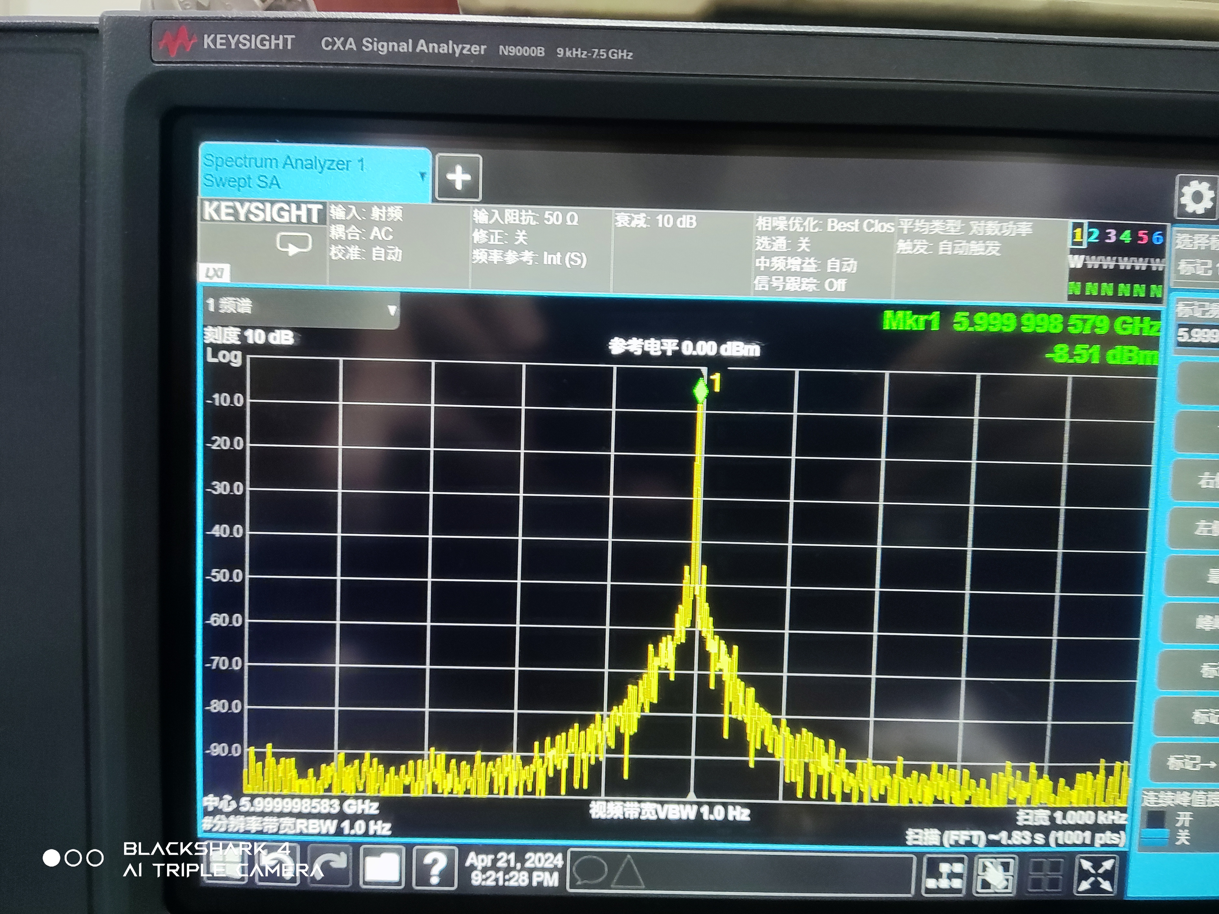

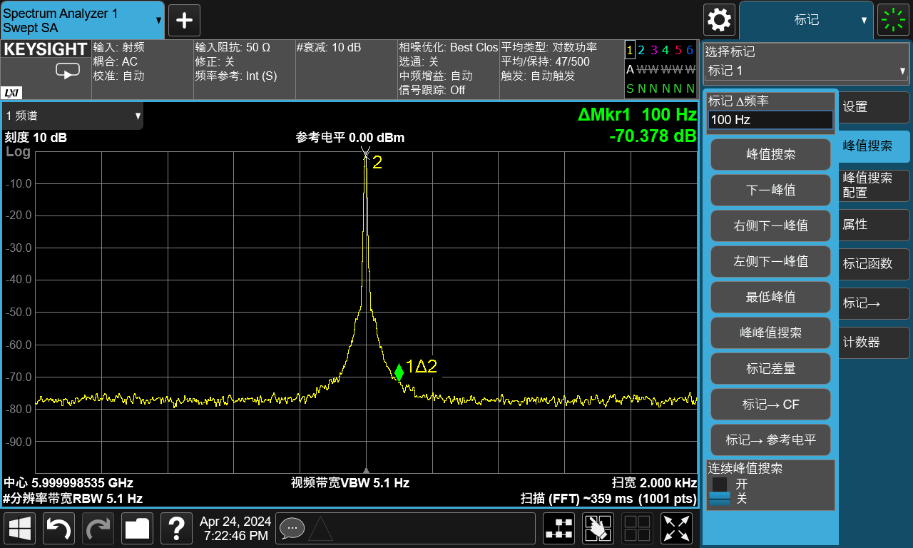

### 1.射频信号相噪特性:6GHz测试相位噪声为100hz处约 -70dBc ,受限于仪器设备该档位的底噪(实际相噪会更小),无法测到更远位置的相位噪声情况。(测试仪器为Keysight N9000B,输出功率为0dBm,RBW为5.1Hz) 第二张图为在RBW=1Hz条件下测试,6GHz测试相位噪声为100hz处约-80dBc
![Screen_0001.png](//image.lceda.cn/pullimage/pbZ2Hgp73dccBqsA1SjqrM3BMk7Bb3ac7piealuL.png)![3665ad2df39135d4c70597eb792024b1.jpg](//image.lceda.cn/pullimage/zTg2CeHbrbrt616yn5u2GppOcC8labAzAaqod8t4.jpeg)

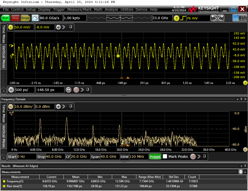

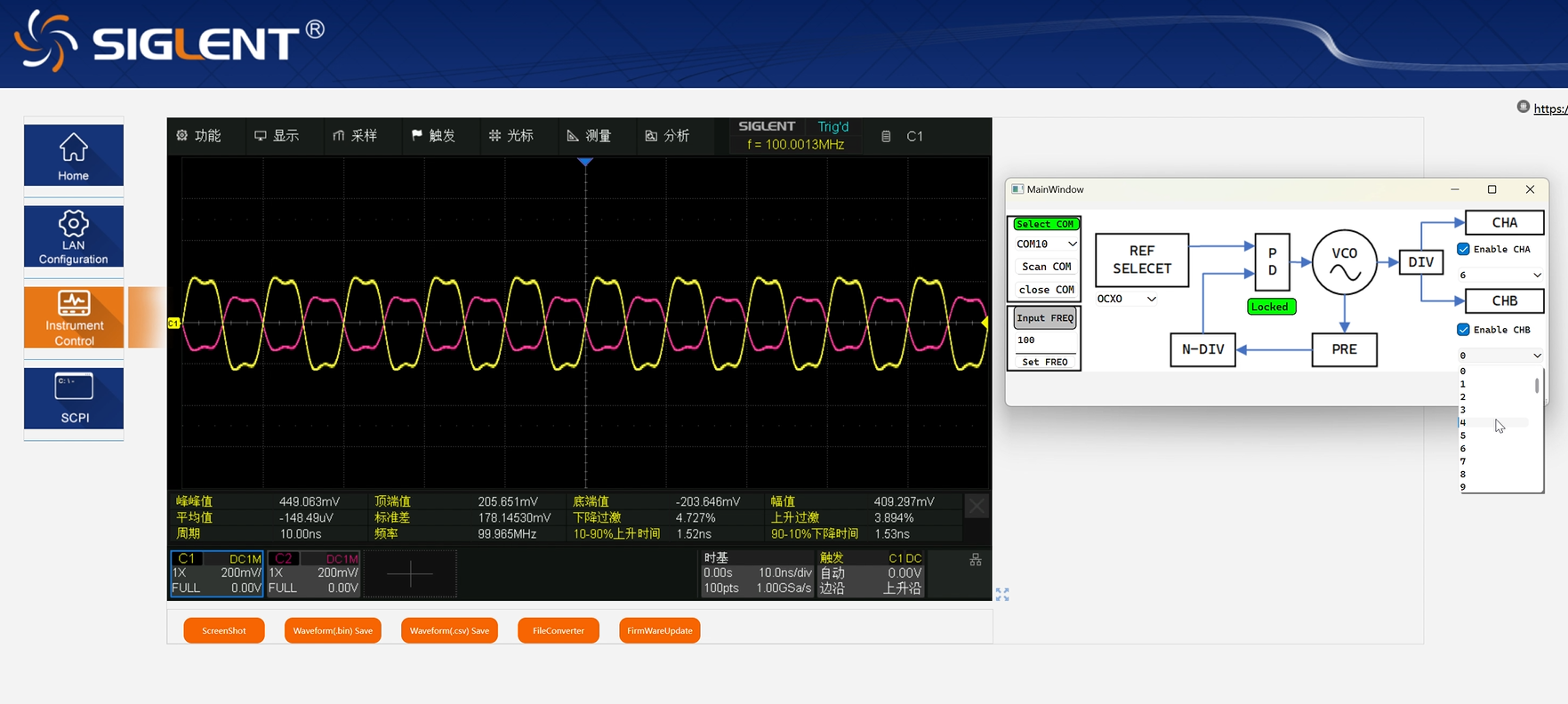

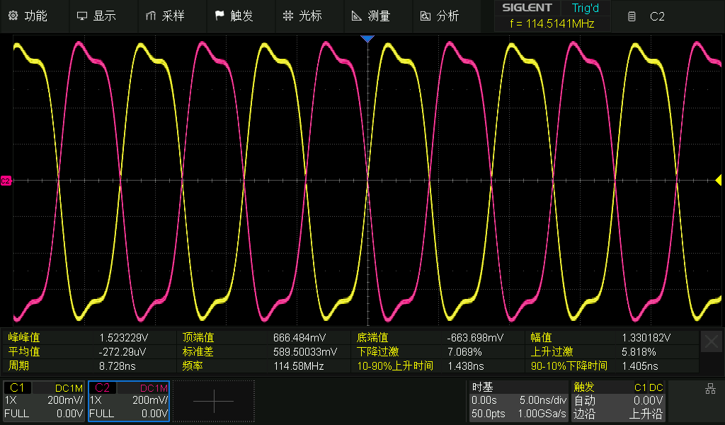

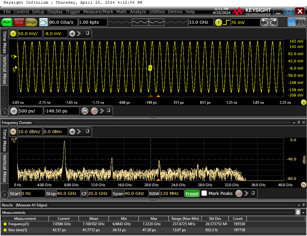

### 2.射频信号输出:可正常输出理论分辨率为1Hz的20M-9800M内任意频点信号,如图1为SDS804测试的114.5141MHz,双通道输出;图二为Keysight 测试的7.1GHz输出波形与FFT谱。

其次,由于该PLL的VCO最大振荡频率为7100MHz,再往上需要使用片内的倍频器对VCO进行倍频,因此有较大的次谐波(怀疑是芯片没做次谐波的抑制),测试结果如下图所示,可见FFT谱中9.8GHz输出时有较大的4.6GHz的次谐波成分

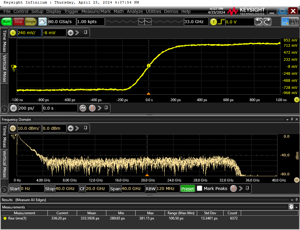

### 3.参考信号输出:可正常输出10MHz参考信号,输出阻抗为50Ω,10MHz。峰峰值为1.72V,上升沿为330ps左右(甚至可以用来做TDR),如下图,测试仪器来自Keysight
![Screen_2024-03-15000001.png](//image.lceda.cn/pullimage/MDJ0nhXKv13bfPIk0U0PmNT4H7ThRNxl8yA98gru.png)

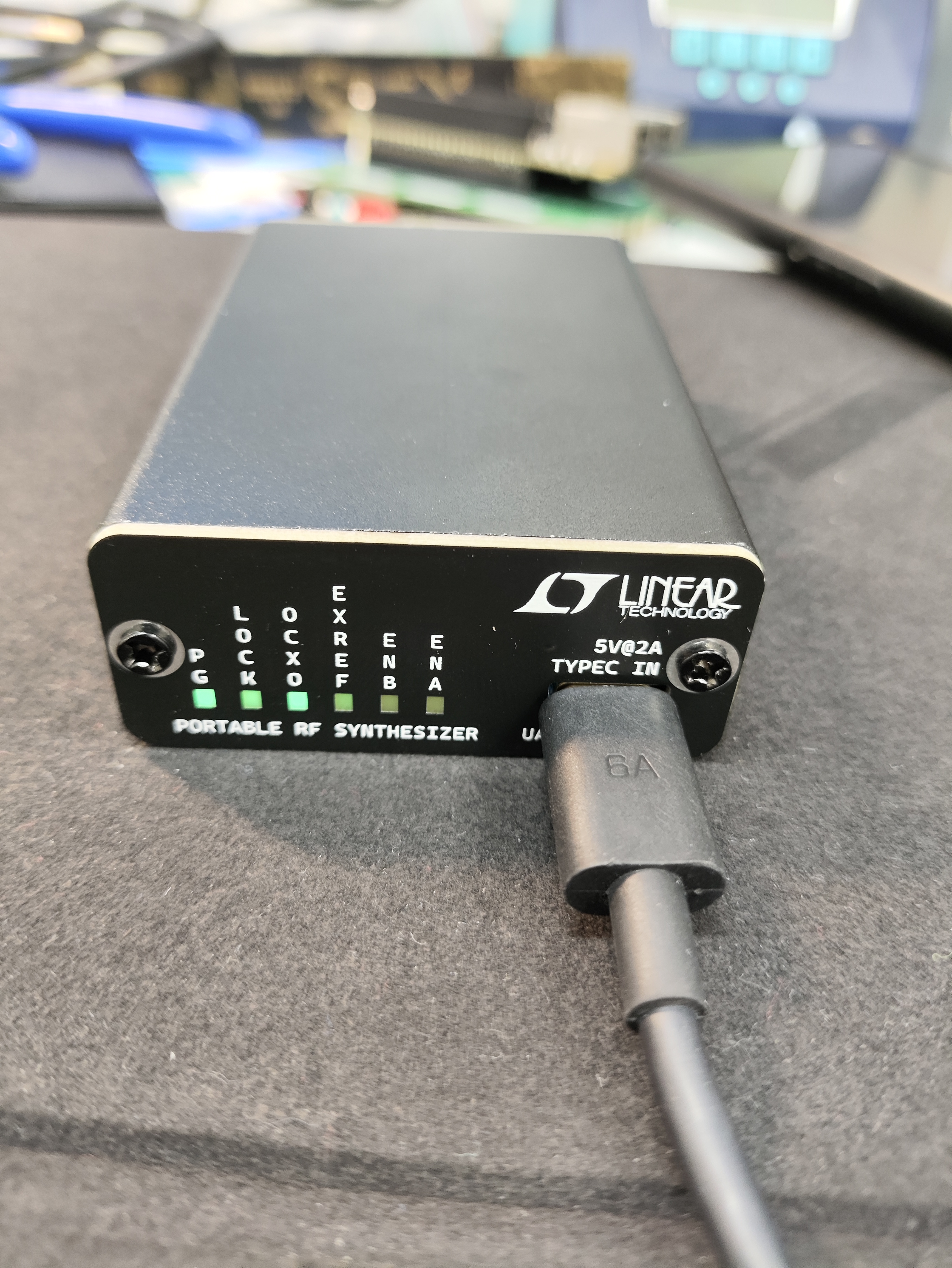

### 4.显示与通信:通信与LED显示功能均正常,共有6个LED,分别为Power Good信号、LOCK信号、使用内部参考源信号、使用外部参考信号、以及AB通道输出使能信号。

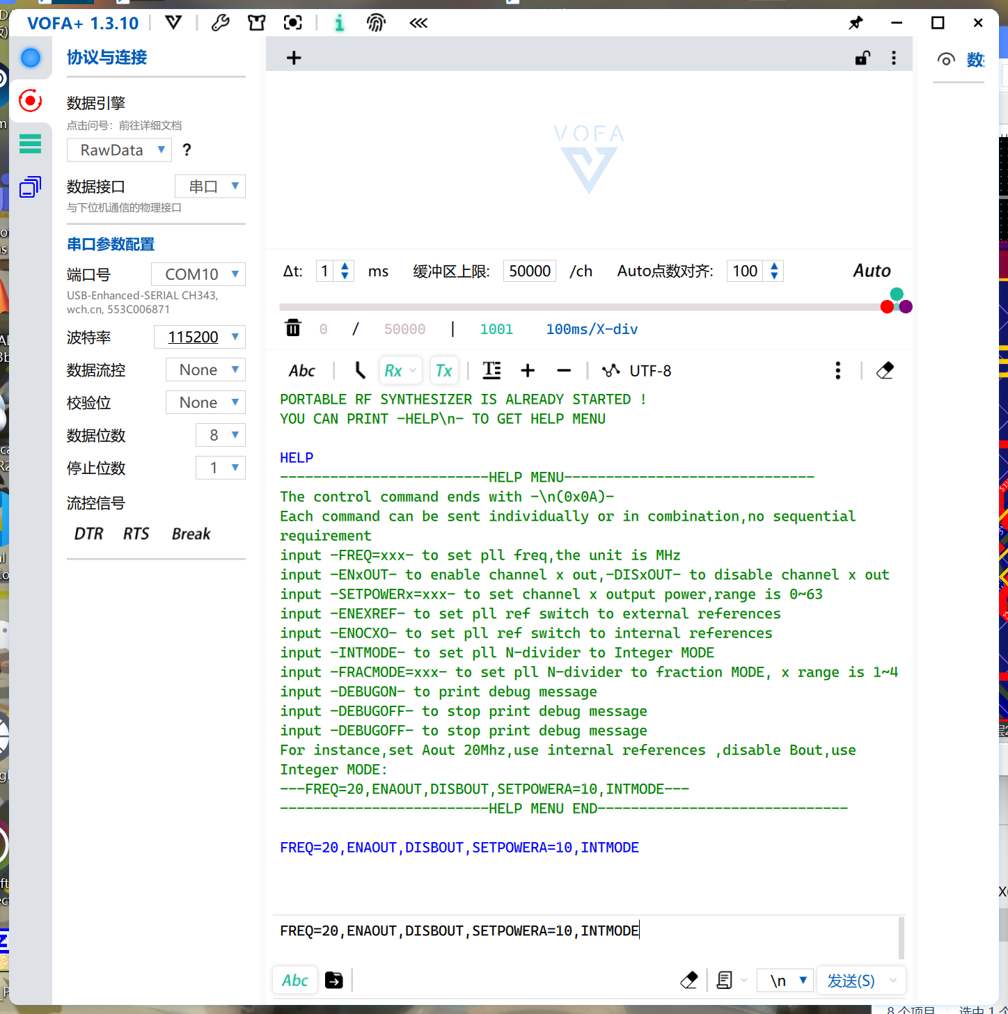

串口发指令控制,有十余条指令,可覆盖基本功能。所有命令均以'\n'(0x0A)结尾,并写了帮助菜单,输入**HELP\n**即可获取帮助菜单,所有命令及解释如下图所示:

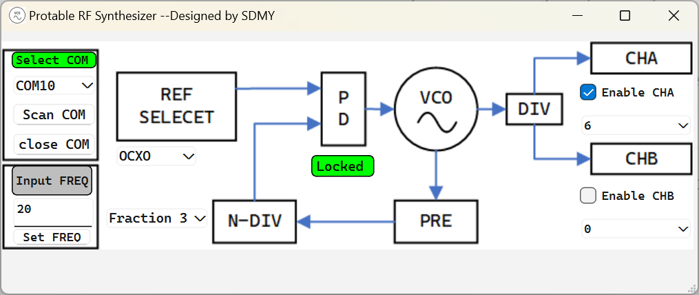

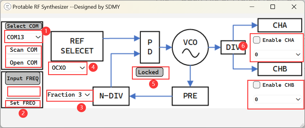

玩了玩QT6,简单写了个图形化上位机,该有的功能基本都有了,目前支持Win平台,可控制输出频率,参考信号切换,N分频模式,每个通道输出使能与关闭,每个通道的输出功率等。

![eba287b2c1537ae18d2a0cbee6f06d11.png](//image.lceda.cn/pullimage/jL0R5lwCU9YKcGv7cj5IfdqPsWfwTggsP1EvBetm.png)
1. 串口选择区,确保射频时钟源连接上电脑后,点击<font color="Orange">**Scan COM**</font>获取到射频时钟源串口号,下拉选择串口为射频时钟源,点击<font color="Orange">**Open COM**</font>打开串口,如果连接成功,上面的**Select COM**指示灯将会变为<font color="Green">**绿色**</font>
2. 接上串口后,再对话框中输入想要输出的频率,单位是Mhz,范围为20-9800,而后点击<font color="Orange">**Set FREQ**</font>设置频率,如果射频时钟源成功锁定,(5)的Locked将会转为<font color="Green">**绿色**</font>,且仪器上的LOCK指示灯将会亮起。
3. 此处选择N分频模式,可选整数分频与不同阶数的小数分频,默认为小数分频,阶数为3.
4. 此处选择参考源为内部的OCXO还是外部输入,选择后应重新输入频率进行VCO校准与锁定
5. lock指示灯,如果射频时钟源成功锁定,(5)的Locked将会转为<font color="Green">**绿色**</font>,且仪器上的LOCK指示灯将会亮起。
6. 此处为控制AB通道输出使能、输出功率。如果要A通道输出,勾选上<font color="Orange">**Enable CHA**</font>,在下面的下拉栏里可以选择输出功率大小。下方B通道控制同A一样。

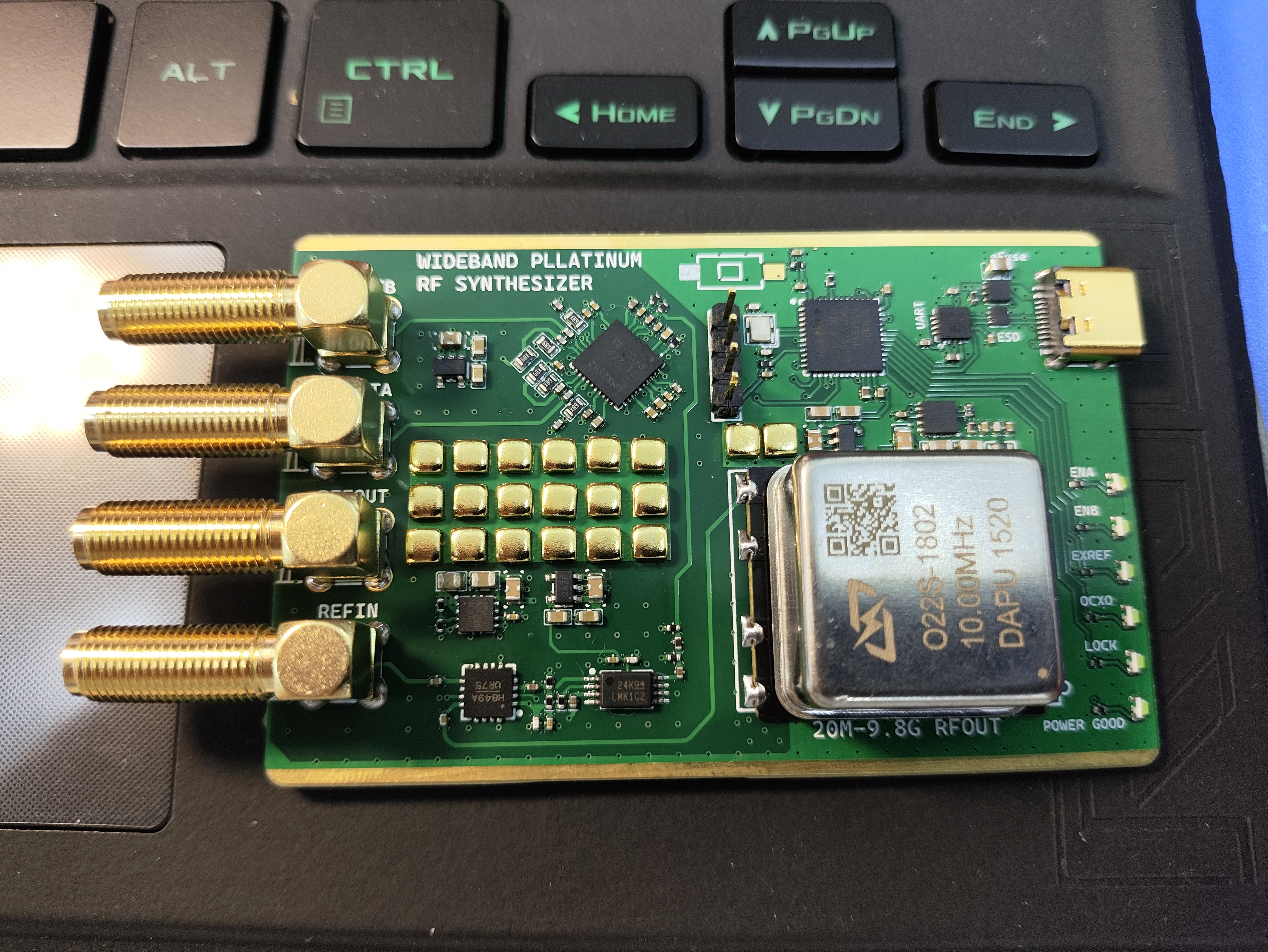

### 板子上的金色小颗粒区域为镀金铜颗粒,兼顾散热与装饰的作用,尺寸为3x3x1.5 mm
### 焊接时可最后再焊OCXO,防止阻挡。

### 由于板子功耗较大,插入铝盒时应在背面贴上高导热软硅胶垫片,使板子与铝外壳紧密接触,将热量导到外壳去。导热软垫厚度为2.5mm,贴上板子往铝盒子中推时会被外壳自动切削掉多余的厚度,以达到紧密连接
### PCB上STM32烧录口为SWD,可用CMSIS-DAP进行烧录
### PCB通过SMA接口固定在前面板上,再通过前面板的螺丝固定在外壳上。安装时可以先安装后面板(有TYPEC的一侧),而后将装好前面板的PCB推入外壳,后固定。
