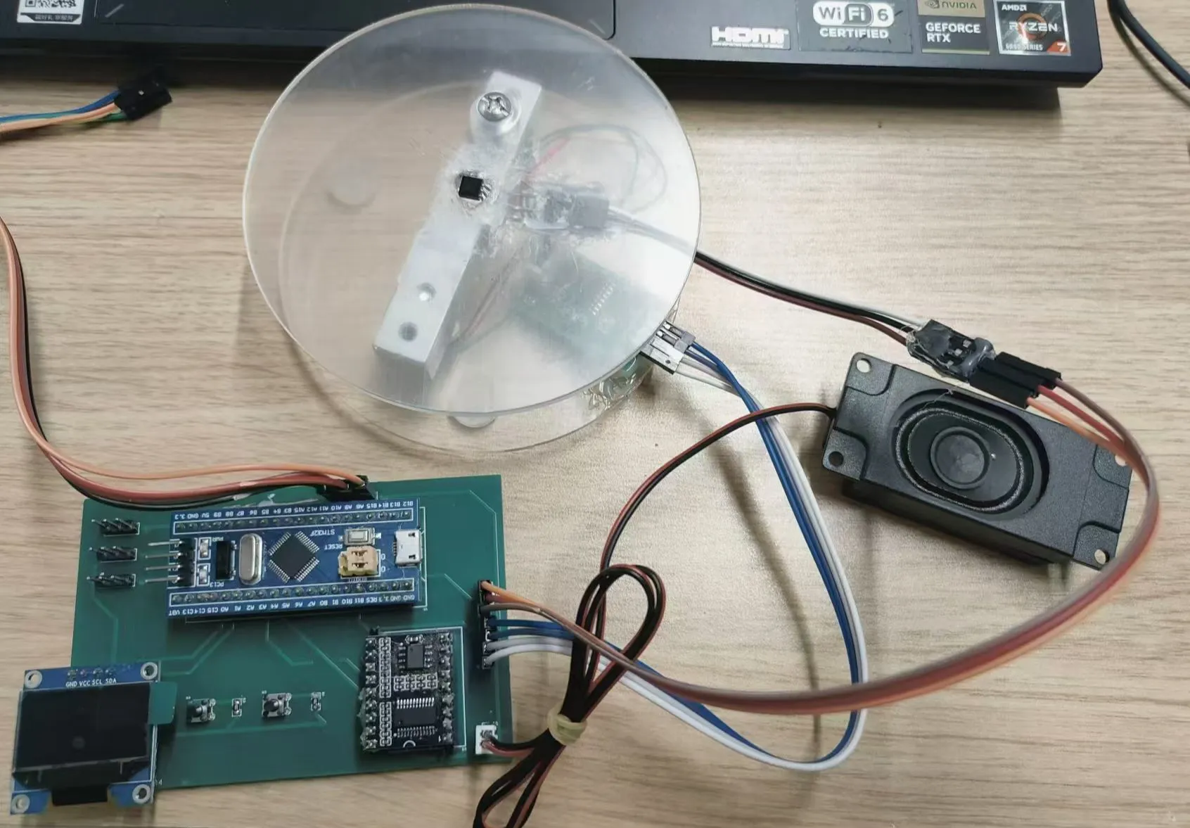

此项目为智能杯垫,用HX711模块测量重量,用ds18b20温度传感器测量温度,用oled显示屏显示重量和温度,用asr-pro语音播报质量和温度分别为多少。

本设计采用OLED液晶显示,上面行显示当前的温度,下面行显示相应的重量;
选用ds18b20温度传感器,具有较宽的温度测量范围,可以满足一般需求;
用HX711重量传感器模块测量重量;
用asr-pro语音播报质量和温度。
## 注意事项
在画原理图时要注意各个模块的引脚
## 组装流程
先在hx711重量传感器上凿个小洞,可以用来放ds18b20温度传感器,然后再连接各个部分的模块
