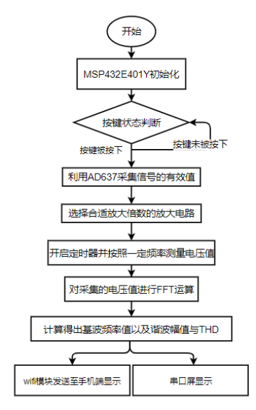

1.系统介绍 本系统由MSP432 MCU控制。主函数流程图如下图8所示,在其主函数内,先进行放大电路的选择,然后开始片内ADC采集。采集完成后进行FFT计算和频谱校正,并计算出基波和谐波的数据,最后通过串口交给手机和串口屏幕显示
2.系统·流程图

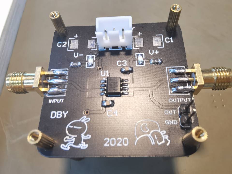

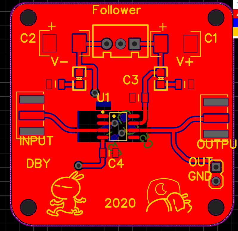

1.跟随器电路图
![PC$UF%ENHZWYAKBDUNHD@HD.png](//image.lceda.cn/pullimage/IqoRibJdX7PoJ4Rcam8GSyEPBzmxg4Vno8uj0K0R.png)

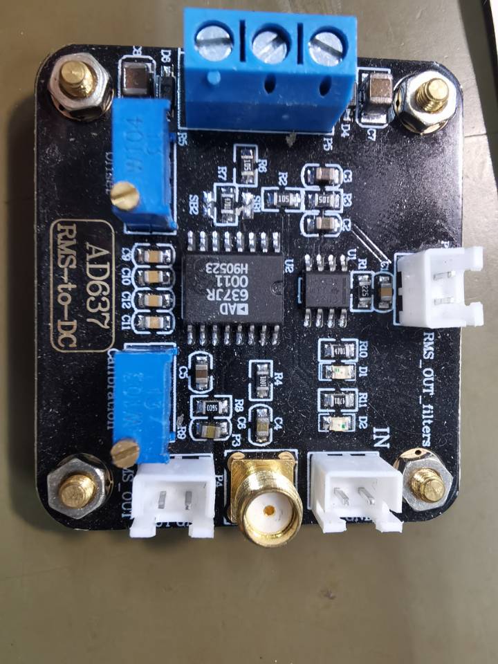

来源:淘宝购买

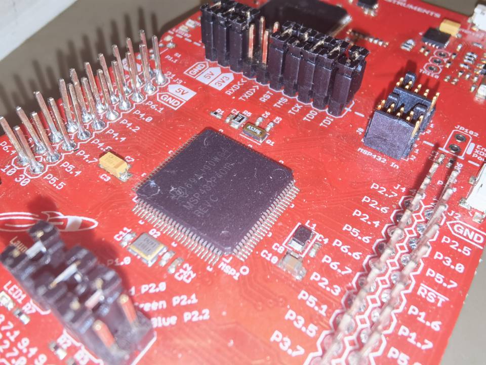

主控芯片MSP432
来源:TI官网申请
跟随器模块实物图
来源:自制
连接关系:信号流入分两路,一路通过跟随器后送入AD637进行有效值检测,另一路通过放大器,加法器后送入主控芯片msp432的adc中,再通过串口控制串口屏进行波形显示。
