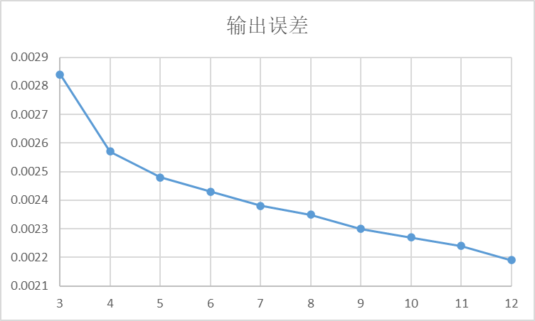

源调整率:
当设置输出1.5V,当输入电压从1V到12V输出电压如下图所示:
当芯片达到3V的工作电压后输出稳定在1.5左右。对稳定输出1.5V左右的电压与理论值1.5V相减得到误差值。当输入电压从3V到12V时,输出电压误差越来越小。
使用五位半的万用表测量结果为:
