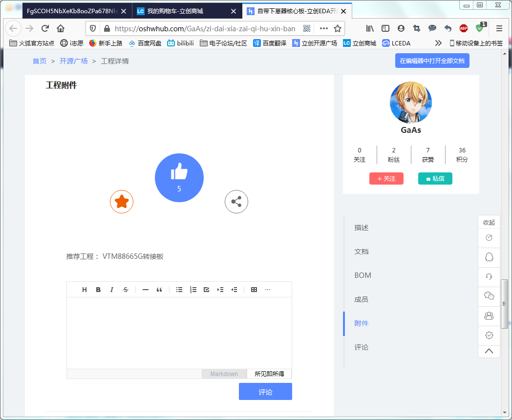

2020-04-26 15:55:35

@liyichuangeda  我不信,你拿证据出来我才信
2020-04-26 15:45:53
