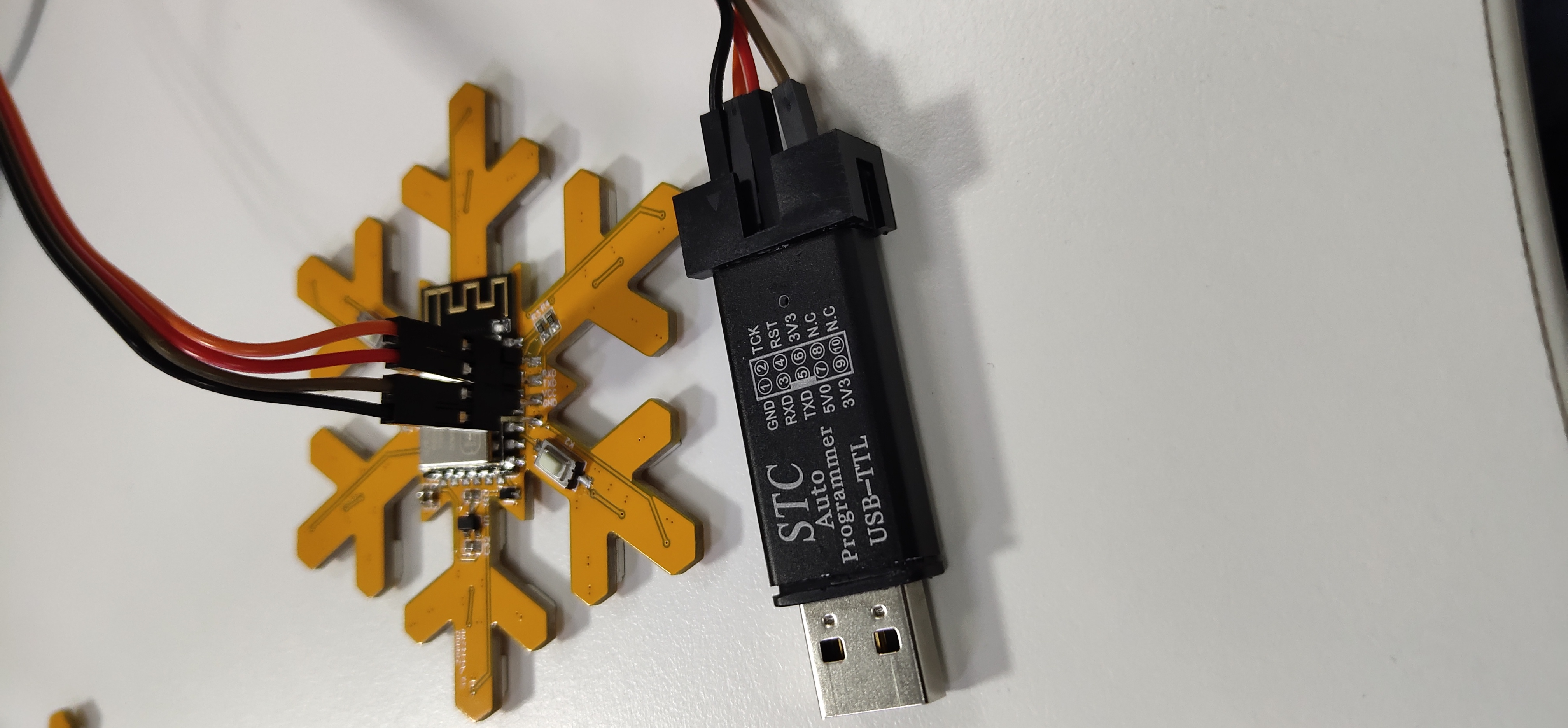

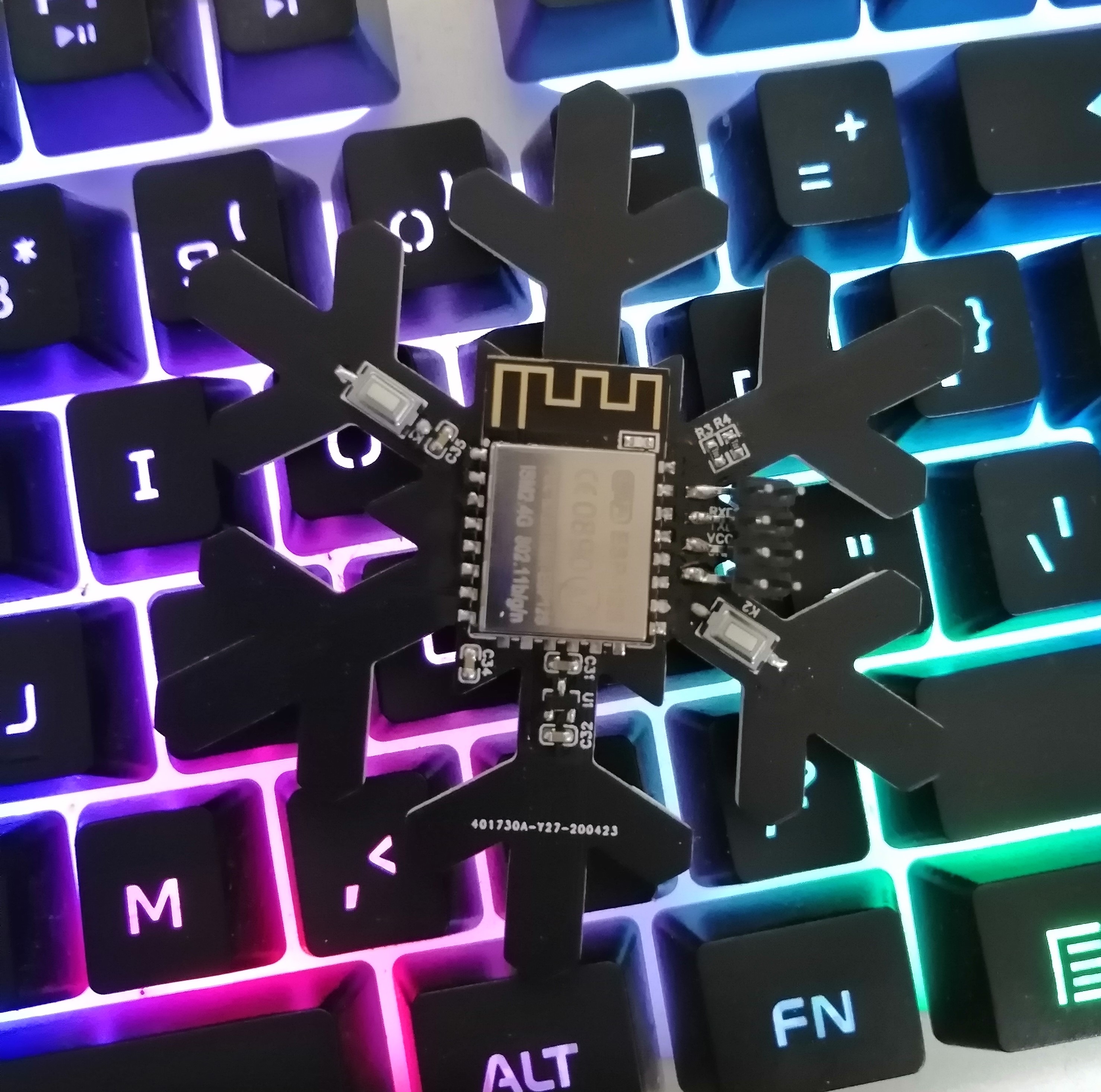

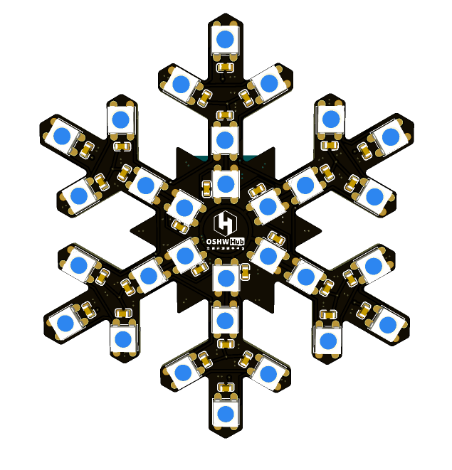

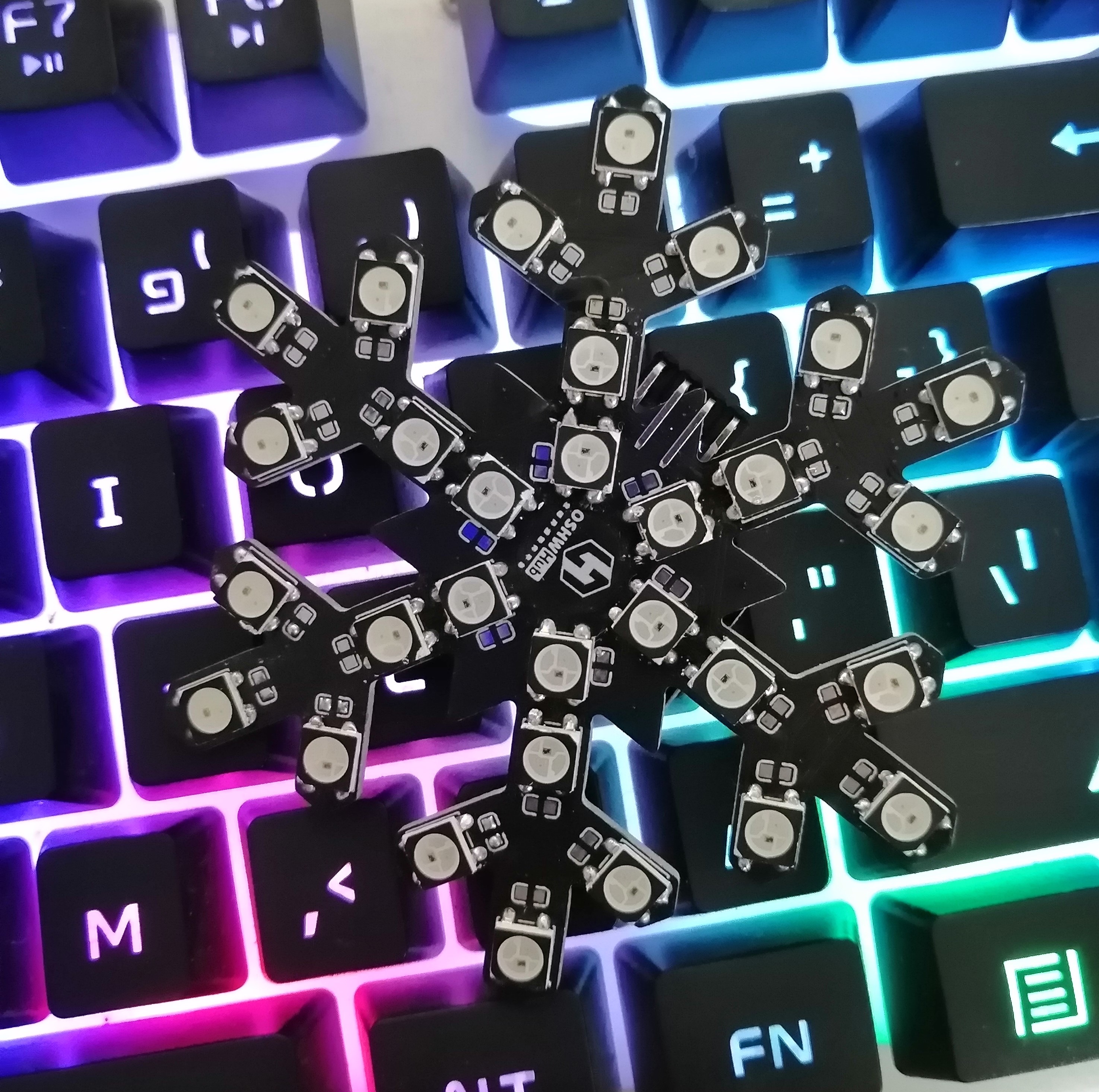

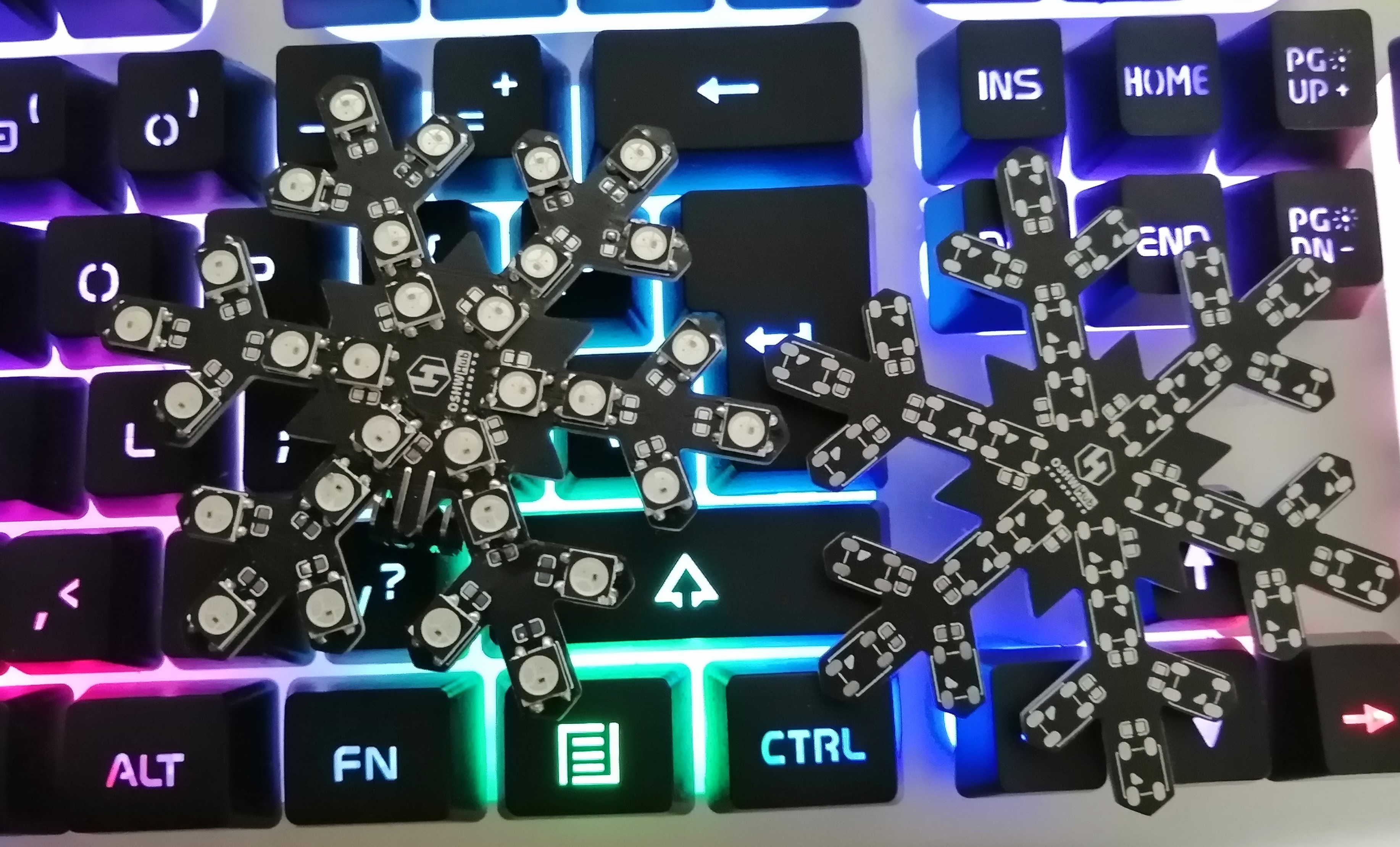

2.元件较密集,有恒温加热台的话建议把电容焊接上,手工焊接怕把灯焊坏可以不焊接电容
3.手工焊接,灯不耐高温,手工焊接时小心操作,别把灯焊坏了,焊接时间过长未录视频,按照丝印焊接即可
PCB及成品图:
正面图:
背面图:
