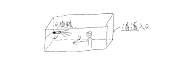

对跟踪方式的选择:
为了满足对连续测量时间的要求,我们需要设计跟踪电路,实现对目标物体的准确跟踪,即保证传感器移动的速度几乎等于物体移动的速度。
方案一:主动式距离跟踪
此方案通过测量传感器与目标物体的距离,并使他们之间的距离保持在一定范围内来实现跟踪的功能。具体方案是加装传感器测目标物体的距离,并加装电机,让传感器始终和被测物体保持相同的水平速度,直到一个物体测温完成转至测下一个物体的温度。
此方案的优点在于少量目标物体能够同时前后进入通道,传感器一一识别与近距离跟踪,依次实现对所有被测物体较为精准的体温测量。难点在于需要保持传感器与被测物体的距离近,而且要维持相同的速度一段时间,并且需要加装测距的模块,总体的算法较为复杂。而传感器是运动的,功耗也必定会很大。

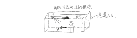

方案二:半主动式角度跟踪
此方案中,测温传感器被固定在通道的尽头处,传感器正对着被测物体前进的方向。当被测物体逐渐靠近时,传感器测得的温度升高。当温度升高到达某个阈值时,开始正式测体温并记录。与此同时,启动跟踪电路,识别被测物体并转动传感器,使它始终对准被测物体,直到无法转动或者无法检测到被测物体为止。测温一旦完成,立即回归初始角度,开始第二次检测。
测温传感器在此方案中处于半主动状态,即要求被测物体必须进入到某个范围内,跟踪电路才会启动。 此方案的优点在于电路功耗低,算法相对简单,传感器的大视野也使得跟踪时具有较大的容错度,不一定要十分精准。但是,由于传感器与被测物体的距离一直在变化,测温的精度会下降,并且检测时长也不一定能控制得好。
权衡这两者方案的优缺点后,我们决定牺牲精度,选择算法相对简单、功耗低的方案二。因为要保证传感器和被测物体的速度比较困难,而且移动传感器所带来的故障风险也很大,难以保证连续测温的有效进行。
综上所述,我们选择红外阵列热电堆传感器作为整个测温电路的核心传感器,通过半主动式角度跟踪法来保证传感器对被测物体的持续体温测量。

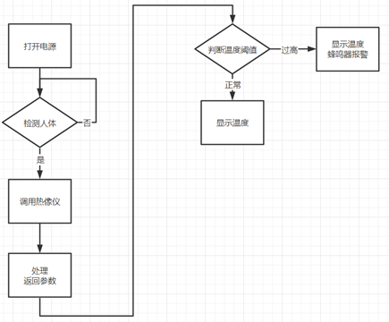

整个测温流程图
图三:测温流程图
打开电源之后,接入的人体传感器(此处使用的传感器型号为HC-SR501)检测其正对方向100度角的2m之内是否有红外热源(人体)移动,如果没有人体移动,则AMG8833不启动,节省功耗与算力。如果有人体移动,则启动AMG8833,检测温度。将检测出的温度进行数据处理之后得到的结果即为此人的额温,将得出的结果与设定好的阈值(37.8℃)相比较,超过阈值,蜂鸣器启动并报警。

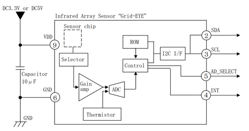

由于我们使用的是AMG8833集成板,内部功能模块图如图二所示,其热电堆传感器、外部放大电路,ADC等都被集成在Grid-EYE上,校准与修正工作都已经完成。
图五:“Grid-EYE”的内部功能图

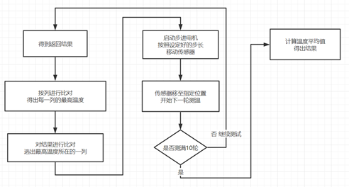

二、自动测温的实现
当8×8的温度点阵输入到MCU中后,对应指令对所测温度进行处理,简单流程如图六所示。
图六:温度处理流程图
当探测到人体,AMG8833启动之后,会以每秒10帧的速度返回一个8x8的二维数组,这里先对每一列的数组进行一次大小比对,把每一列的最大值选出来,得到一个有8个元素的一维数组,接着对该一维数组进行大小比对,选出最大的数字所在的位置,这个点就是传感器的左端下一次应该对准的位置,启动步进电机,将传感器转动至相应的位置,开始下一次测温。重复10次(1秒)之后,将每次测温取到的最高温度取平均值,即为被测人的实际额温。

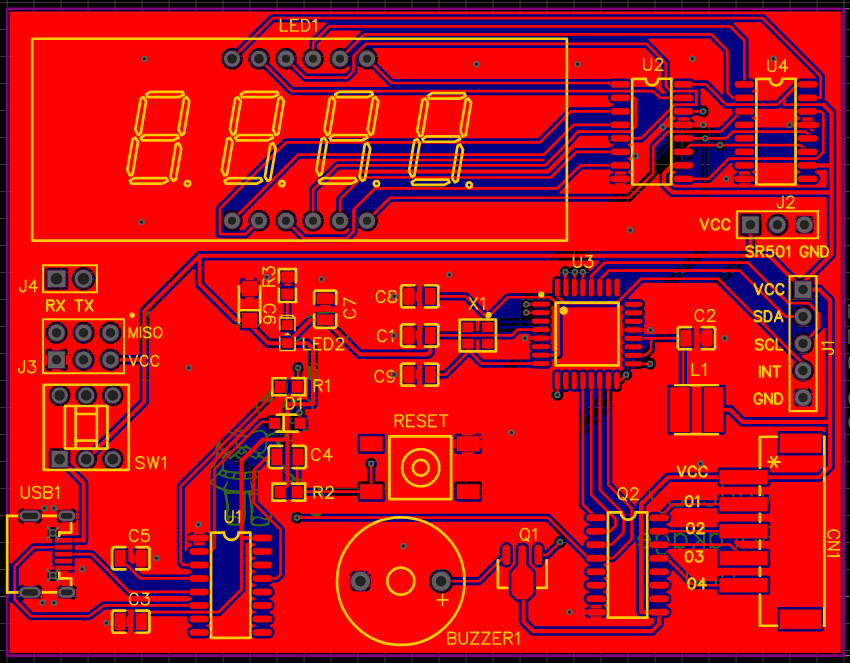

5.电路图和PCB

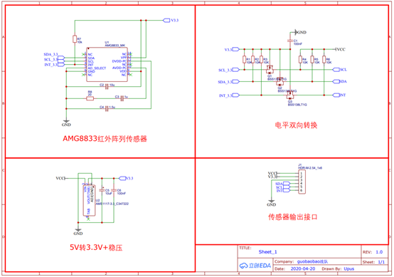

主电路的原理图如图九所示,每个模块对应相应的功能都已经在原理图上标出。主电路的PCB板如图十所示。
图九:主电路原理图
图十:主电路PCB

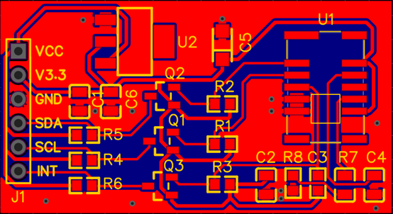

测温模块的原理图和PCB如图十一、十二所示。
图十一:测温传感器原理图
图十二:测温电路PCB
在本次测试使用的程序中,为了避免调用步进电机而造成的进程阻塞,将控制步进电机的程序交给下位机(Arduino Nano)处理,输出引脚为板上的SDA、SCL
下位机的输入引脚为:SDA>>PD4,SCL>>PD5

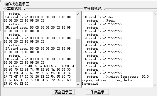

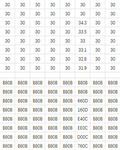

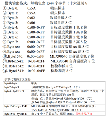

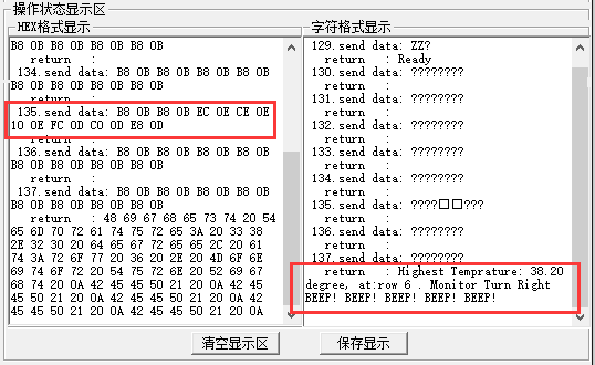

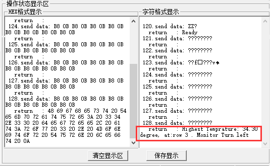

由于测温组件缺货原因,我借用了朋友的MLX90640,由因为该传感器的通信波特率太高,无法适配,于是决定用电脑模拟输出串口数据,根据资料书:
由于数据量过于庞大,手工输入太过麻烦,这里将串口信号减少到8x8的网格,每帧共136字节。
这是模拟串口输出的数据表,为了方便调试,将背景噪声变为30℃。

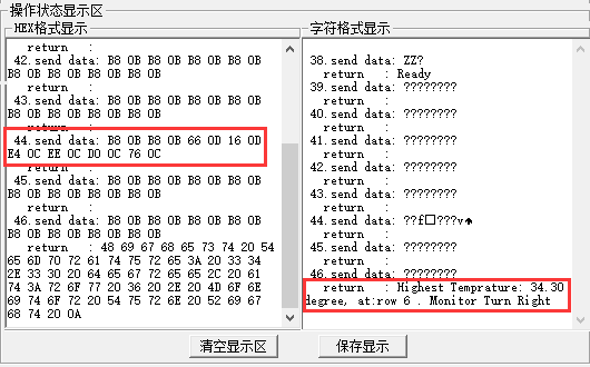

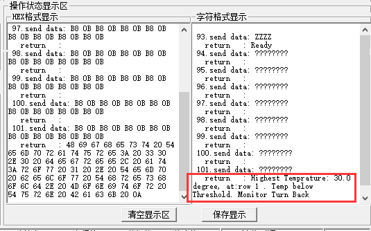

调试过程:首先通过串口发送帧头与数据量<5A5A-8800>,模块返回Ready,表明识别到帧头,开启一次温度识别扫描。
发送八次数据之后,计算出最高温度值:34.30度
如果测量出的温度小于设定的环境温度,则不会显示温度
当人体在传感器视野内走动时,传感器会跟随人体进行移动
当人体走出传感器范围后,传感器自动归位
当数据内的温度出现超过37.8度时,通过串口输出报警信号,同时对应的蜂鸣器进行报警。
