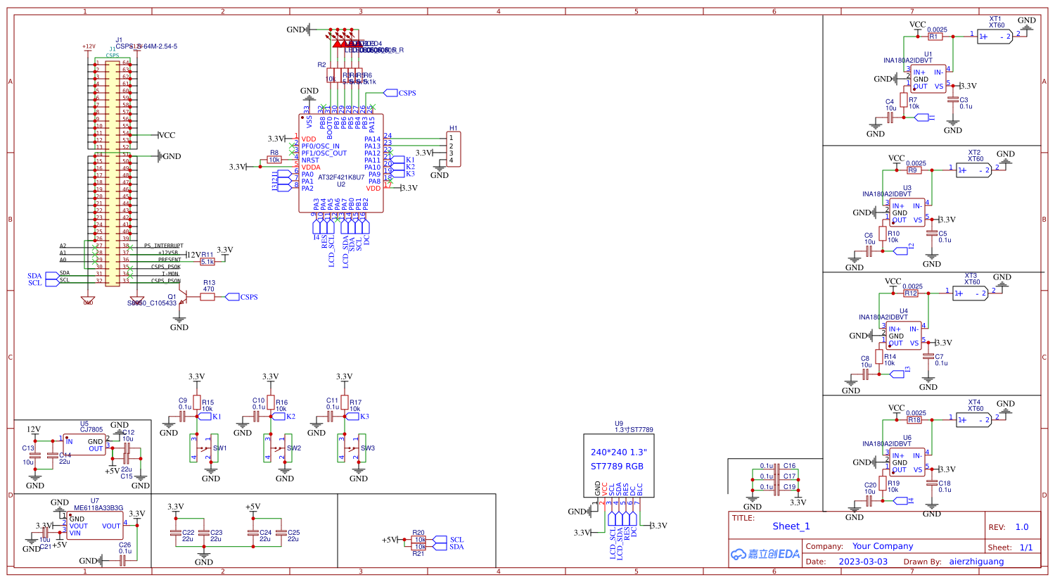

服务器电源取电监视模块,单口理论最大25A,支持CSPS服务器电源,当前用的460w惠普电源。
因为已经公开原理图和PCB(可以直接打板,验证无错误),程序如果想自己开发可以使用Code.zip的附带程序缩短开发周期(代码写的不好)。我也会放出HEX程序文件但是下载需要用到AT32官网的ICP工具可在雅特力官网获取,但是要使用AT-Link或者J-Link下载(尝试过用ISP工具用串口1下载但是没有成功。。。不能怪我)。如果没有工具
可以加Q群寻找帮助807964977。难买的元件已在附件内加入购买链接。为防止二道贩子,第一次开机需要激活码,可发屏幕显示数字给我获取解锁 密码。解锁操作参考【服务器电源充分利用(๑❛ᴗ❛๑)-哔哩哔哩】 https://b23.tv/nQiqLGW
可设置所接服务器电源总功率来配合显示(默认是460w)(不修改也可以)(参数1是读取间隔时间,可以不改)(参数2是电流采样芯片放大倍速ina180A1是20倍A2是50倍)(参数3是服务器电源总功率)(参数4是采样电阻值)(如果严格按照bom表来除了电源功率不同时要修改参数3外,就不需要改任何)
