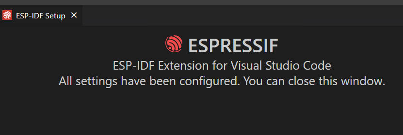

配置ESP-IDF插件
经过测试,一般安装之后都可以看到这个选项,没有的话重启VSCode也能看到,不行就选择ADVANCED,进入手动配置,下一步中将讲解。
点击USE EXISTING SETUP之后,等待自动安装即可。
手动配置ESP-IDF插件
选择ADVANCED,进入下一步
按照提示选择
点击下方Install,等待进入下一步。
下一步选择ESP-IDF工具路径,一定要选使用现有!!,不然会重新下载,速度很慢。
选择完成点击下方save settings,等待安装完成进入安装完成提示页面,至此环境配置完成。
