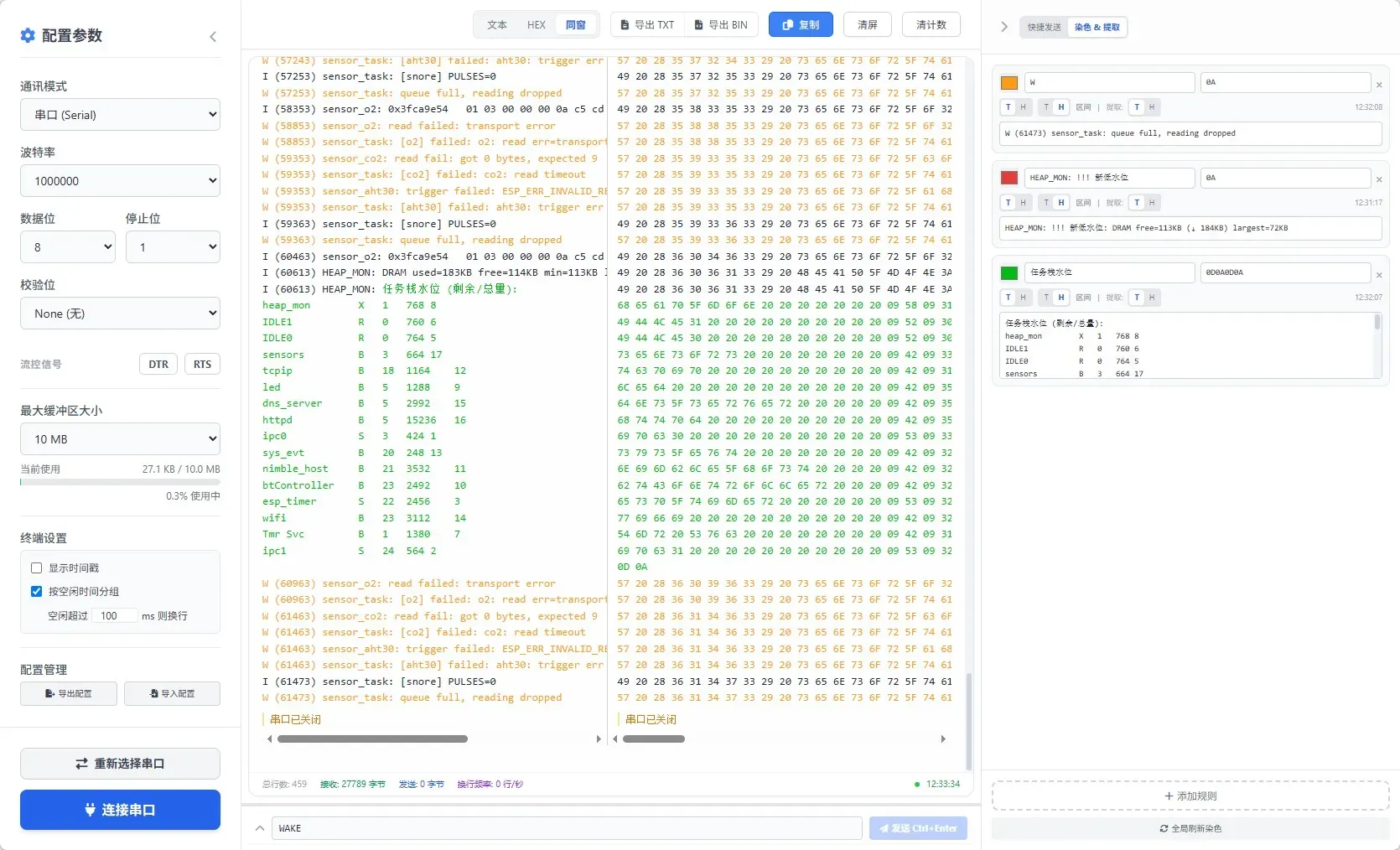

在线串口 / 蓝牙 / WebSocket 调试工具
免安装、浏览器即用的极简通信调试平台。串口、蓝牙、WebSocket 三合一,实时收发 + 关键词染色 + 数据提取。
快捷发送染色和提取
🚀 王炸特性
三种通信模式
  • 串口 — Web Serial API,免驱动,Chrome/Edge 直接开用
  • WebSocket — 网络透传/远程串口(需本地部署,见下方说明)
  • 蓝牙 BLE — Web Bluetooth API,UUID16 / 完整 UUID,TX/RX 双特征

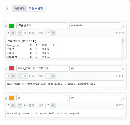

关键词染色 + 提取
  • 填「起始 + 结束」→ 区间模式:染色该区间 + 提取区间内容
  • 只填「起始」→ 关键词模式:高亮关键词 + 提取出现时间
  • Text / HEX 双模式匹配,提取结果自动锁存,不被新数据挤丢
专业调试细节
  • 显示:文本 / HEX / 同窗(文本|HEX 左右对照),Tab 一键切换
  • 三折叠:左侧栏、右侧栏、发送区都可折叠,整个应用能缩成一个小窗口,不占地方
  • 流控:DTR / RTS 手动控制,连接前可预置初始状态
  • 智能自动滚动:检测到你在底部才跟随,上翻历史不被拉扯
  • 收发:定时发送、文件发送(RAW / YModem)、快捷发送列表
  • 管理:缓冲区保护、导出 TXT/BIN、一键复制、配置导入导出、清屏
