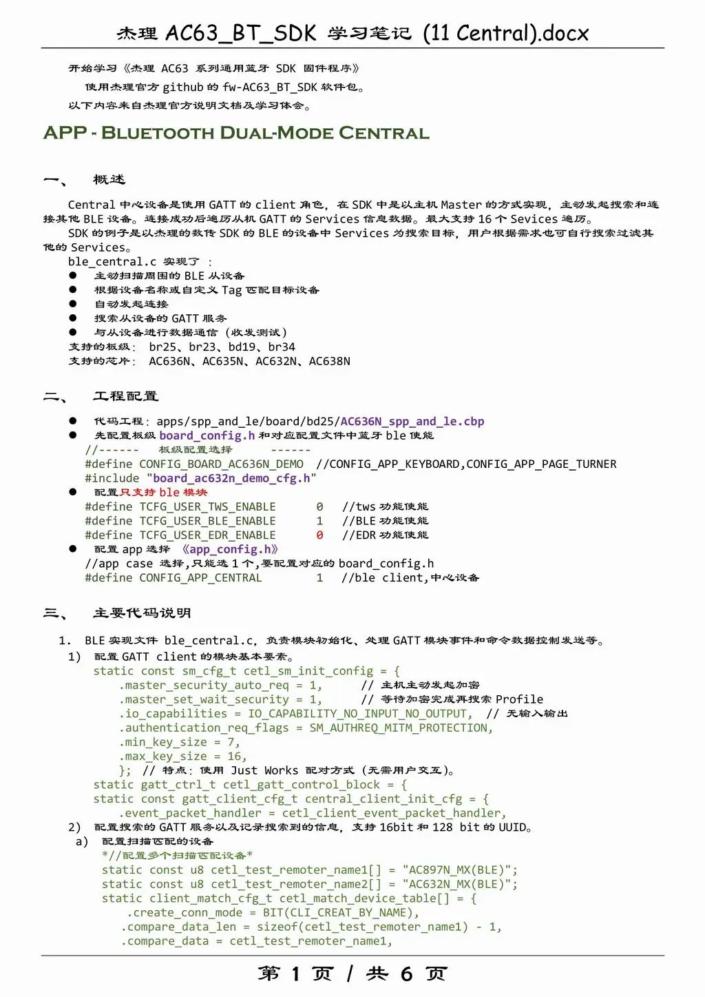

基于杰理官方的通用蓝牙软件包 fw-AC63_BT_SDK-master,学习和了解AC695/6系列芯片的功能和应用。主要从SPP_BLE、MASH、HID三个方面学习和了解相关的协议和应用。
简介: 基于杰理官方的通用蓝牙软件包 fw-AC63_BT_SDK-master,学习和了解AC695/6系列芯片的功能和应用。主要从SPP_BLE、MASH、HID三个方面学习和了解相关的协议和应用。
更新时间:2026-08-03 17:58:06
   .filter_pdu_bitmap = 0,
  .create_conn_mode = BIT(CLI_CREAT_BY_NAME),
.compare_data_len = sizeof(cetl_test_remoter_name2) - 1,
.compare_data = cetl_test_remoter_name2,
功能:按设备名称匹配,匹配到 "AC897N_MX(BLE)" 或 "AC632N_MX(BLE)" 时自动连接。

  1. 配置连上后搜索的uuid
*//指定搜索uuid*
static const target_uuid_t  jl_cetl_search_uuid_table[] = {
    *// for uuid16*
    *// PRIMARY_SERVICE, ae30*
    *// CHARACTERISTIC,  ae01, WRITE_WITHOUT_RESPONSE | DYNAMIC,*
    *// CHARACTERISTIC,  ae02, NOTIFY,*
.services_uuid16 = 0xae30,
.characteristic_uuid16 = 0xae01,
.opt_type = ATT_PROPERTY_WRITE_WITHOUT_RESPONSE,
.characteristic_uuid16 = 0xae02,
.opt_type = ATT_PROPERTY_NOTIFY,

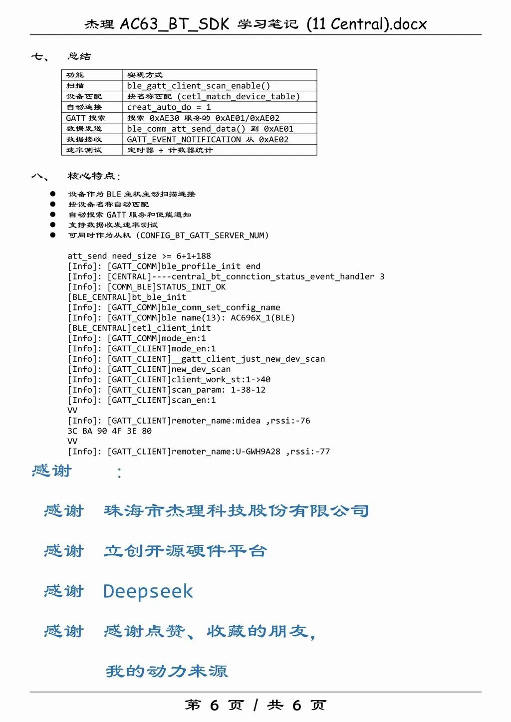

  • 核心函数分析
  1. cetl_client_init() - 初始化
void cetl_client_init(void)
log_info("%s", __FUNCTION__);
    // 如果使用本地名称匹配

  • 测试功能说明
6.1 数据发送测试
说明
CETL_TEST_WRITE_SEND_DATA
使能自动发送
CETL_TEST_SEND_EN
允许发送数据
CETL_TEST_PAYLOAD_LEN
244
每包数据长度
TEST_TIMER_MS
5/500
发送间隔(高速/普通)
6.2 速率统计
// 每秒统计一次
if (send_index[i] >= time_index_max)
 {  log_info("send_rate= %d byte/s", send_test_count[i]);
    send_test_count[i] = 0;
    log_info("recieve_rate= %d byte/s", recieve_test_count[i]);
    recieve_test_count[i] = 0;
