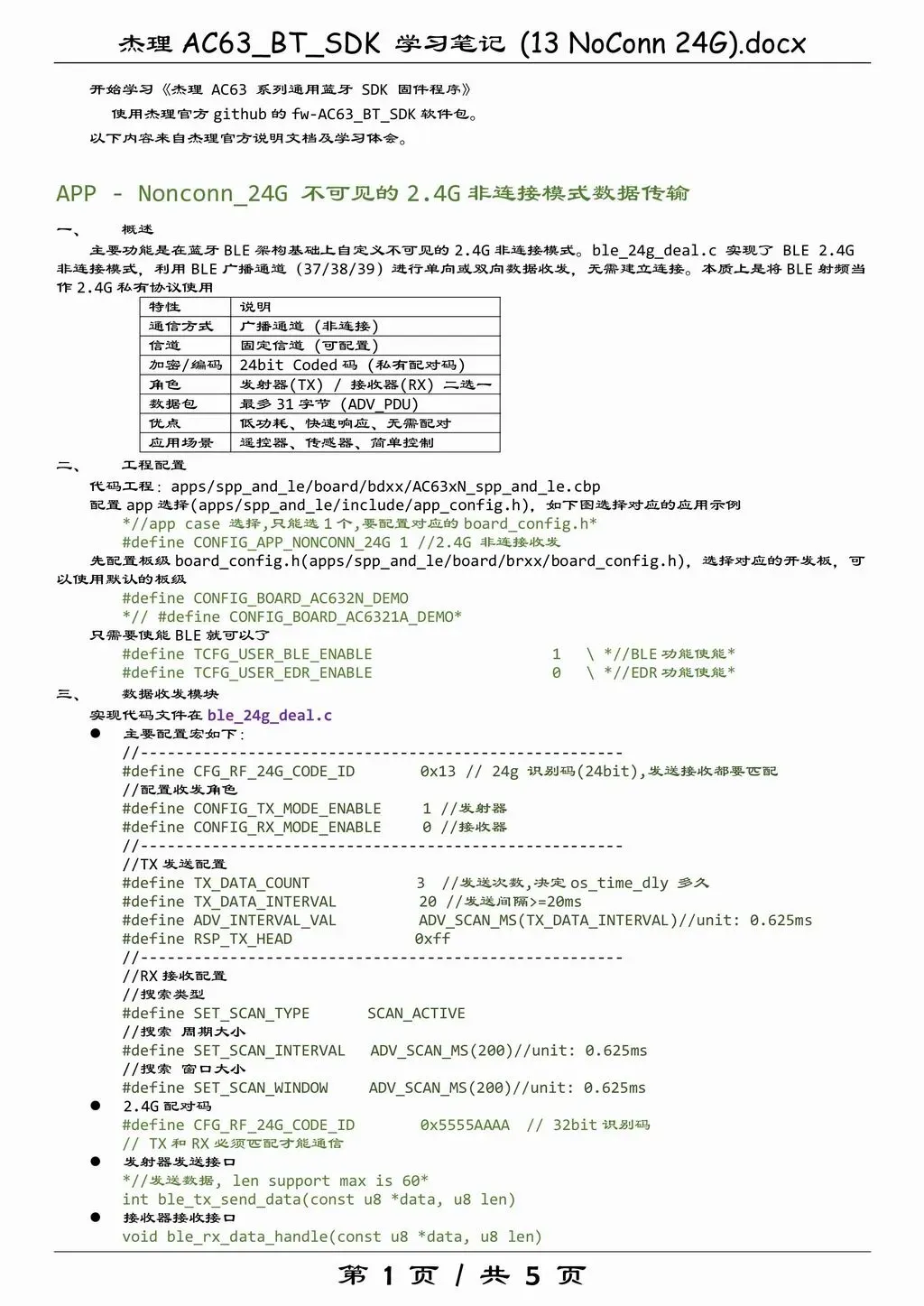

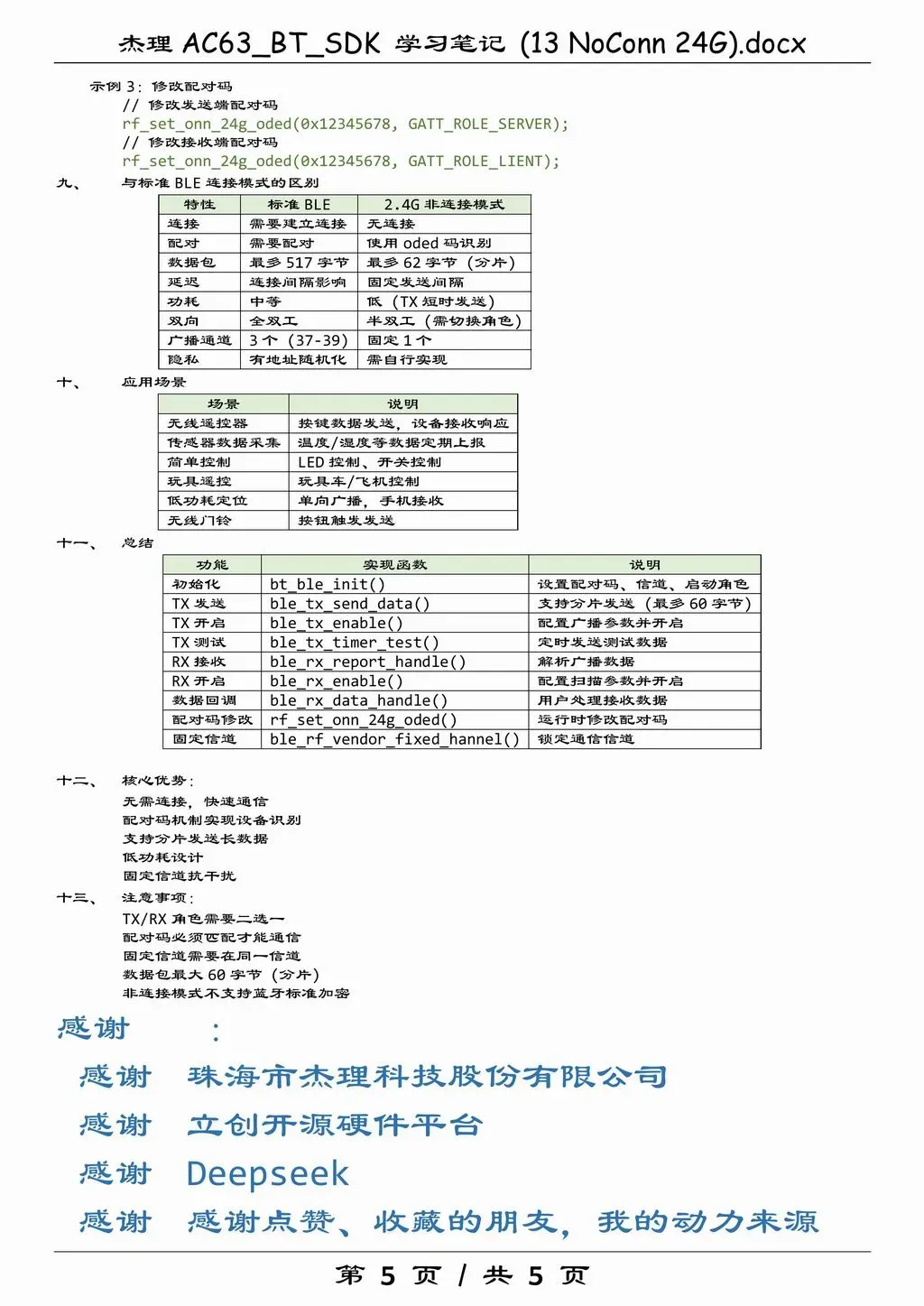

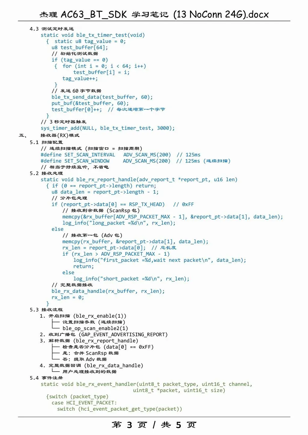

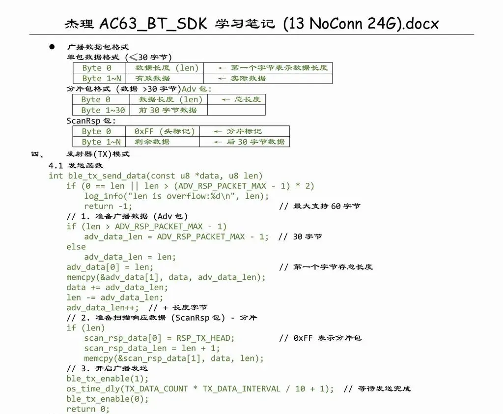

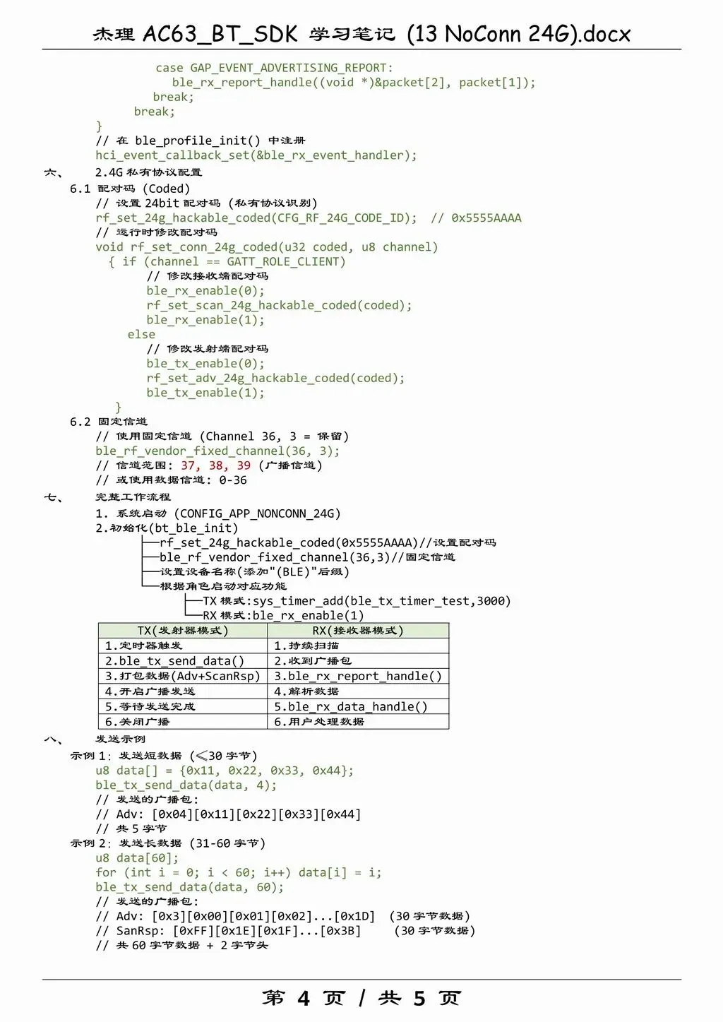

基于杰理官方的通用蓝牙软件包 fw-AC63_BT_SDK-master,学习和了解AC695/6系列芯片的功能和应用。主要从SPP_BLE、MASH、HID三个方面学习和了解相关的协议和应用。
简介: 基于杰理官方的通用蓝牙软件包 fw-AC63_BT_SDK-master,学习和了解AC695/6系列芯片的功能和应用。主要从SPP_BLE、MASH、HID三个方面学习和了解相关的协议和应用。
