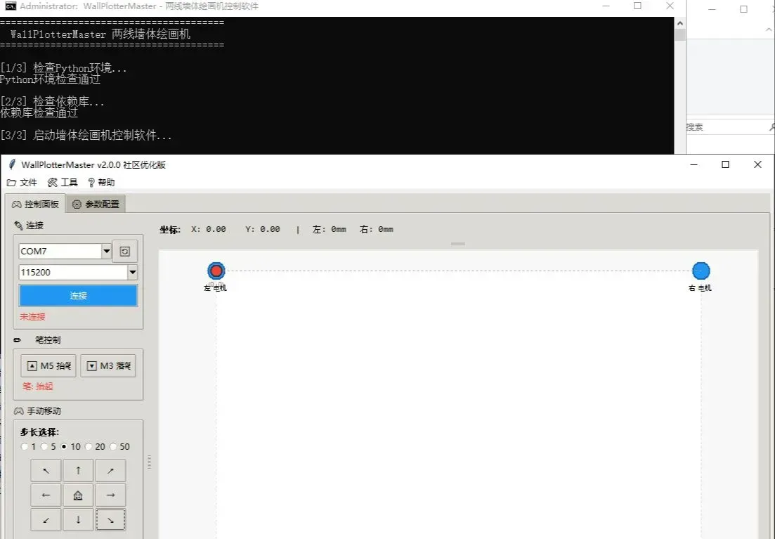

🚀 启动&调试标准流程
1. 启动软件
双击: 启动墙体绘画机.bat
2. 先到「⚙️ 参数配置」标签页
同步轮齿数: 20 (推荐)
齿距: 2 (GT2系统)
细分数: 3200 (16细分=200×16)
电机间距W: 你的画框宽度,如 1000
[🧮 计算]
[💾 保存配置]
3. 回到「🎮 控制面板」
  1. 选串口
  2. 波特率 115200
  3. 「连接」
  4. 「状态查询」 按钮
  5. 「📦 测试100x100矩形」
  6. 看两个电机是不是正确收放拉线
