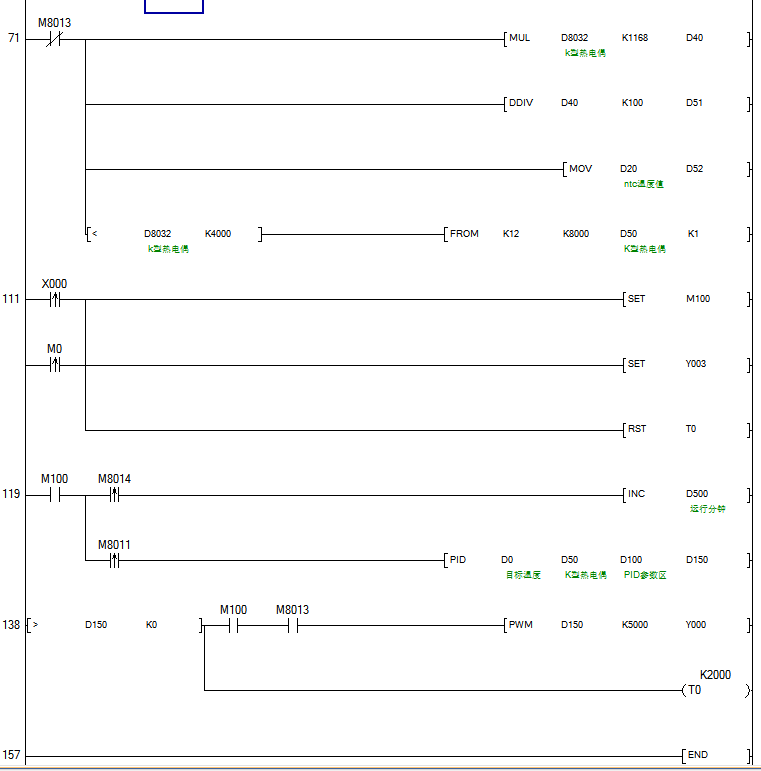

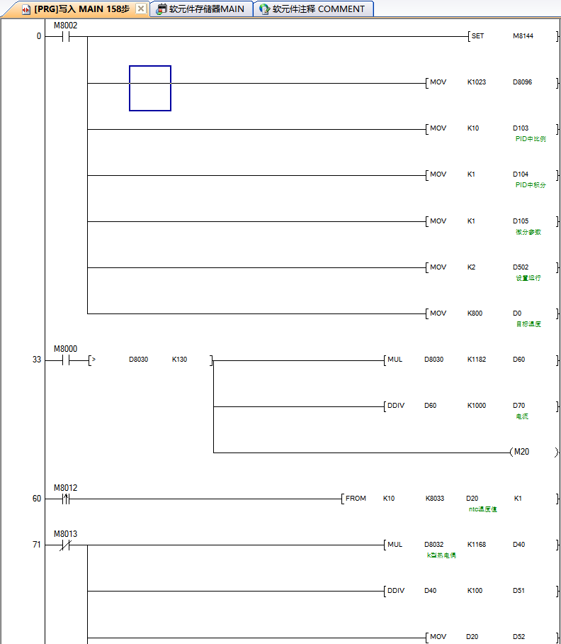

基于gd32f303rct6主控,刷三菱FX2N固件,通过PLC梯形图实现电子负载调节和电流电压显示,及T12恒温控制。
T12温控与加热共线,因此将加热与热电偶读温度分时操作,采用PID恒温控制。PLC 梯形图见附件。
