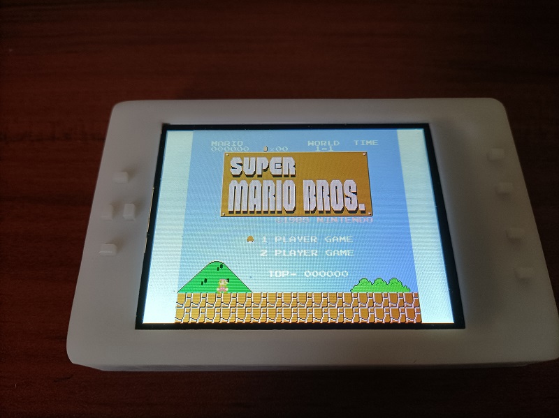

基于esp32的多功能应卡片,在v2的基础上增加电池和存储卡,新增了图片视频电子书新闻股票无线u盘等功能
简介:基于esp32的多功能应卡片,在v2的基础上增加电池和存储卡,新增了图片视频电子书新闻股票无线u盘等功能

20211226更新,增加了nes模拟器游戏机固件,烧写及使用见附件。

(5)游戏,目前带flappybird,其他游戏等待新版本发布。
