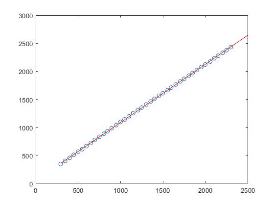

5.2 ADC校准
当完成主要功能程序的编写后,开始对输出进行测试。这时,我发现输出/输入的电压与万用表、电流表的值不一致。
因此我对测量值与输出值进行比较,得到结果如下:
<center>fyEAYPIDmt1wfpfo323DUtSEA6LfV6VkhwejTWRY.png</center>
<center>图15 输出值-测量值比较(校准前)</center>
如上图所示,可以看出实际电压测量值与输出值间两条线斜率不同、高度不同,存在斜率与截距的偏差。
可以很容易看出,误差值主要呈一阶线性分布。
因此,我定义CorrectUout(斜率校准)、UoutOffest(截距校准)对ADC进行校准。
我将测量得到的数值导入到Matlab当中,并将实际控制量、实际测量值做一阶线性拟合。得到:
<center>qzvqJLNOCf7MAatZ4ern4vlNZnydpYPX9cSWNnGF.jpeg</center>
<center>图16 线性拟合结果</center>
  • CorrectUout = 1.0384
  • UoutOffest = 50.8339
并将以上结果带入程序中对ADC进行校准。
<center>rYyhtZHoHU2vtKnjqRmI6q8ddLFyw01NgYnDpJSs.png</center>
<center>图17 输出值-测量值比较(校准后)</center>
如上图,可以看出校准后实际控制量与实际测量值一致性良好,偏差量较小,可能由测量误差或控制误差带来。
推测斜率差值来自采样运放电路的放大误差,可能由电阻误差等带来;
截距误差来自片上ADC自身基准漂移(猜测)。
以上完成ADC校准,校准后效果良好。(程序及文档见附件)
