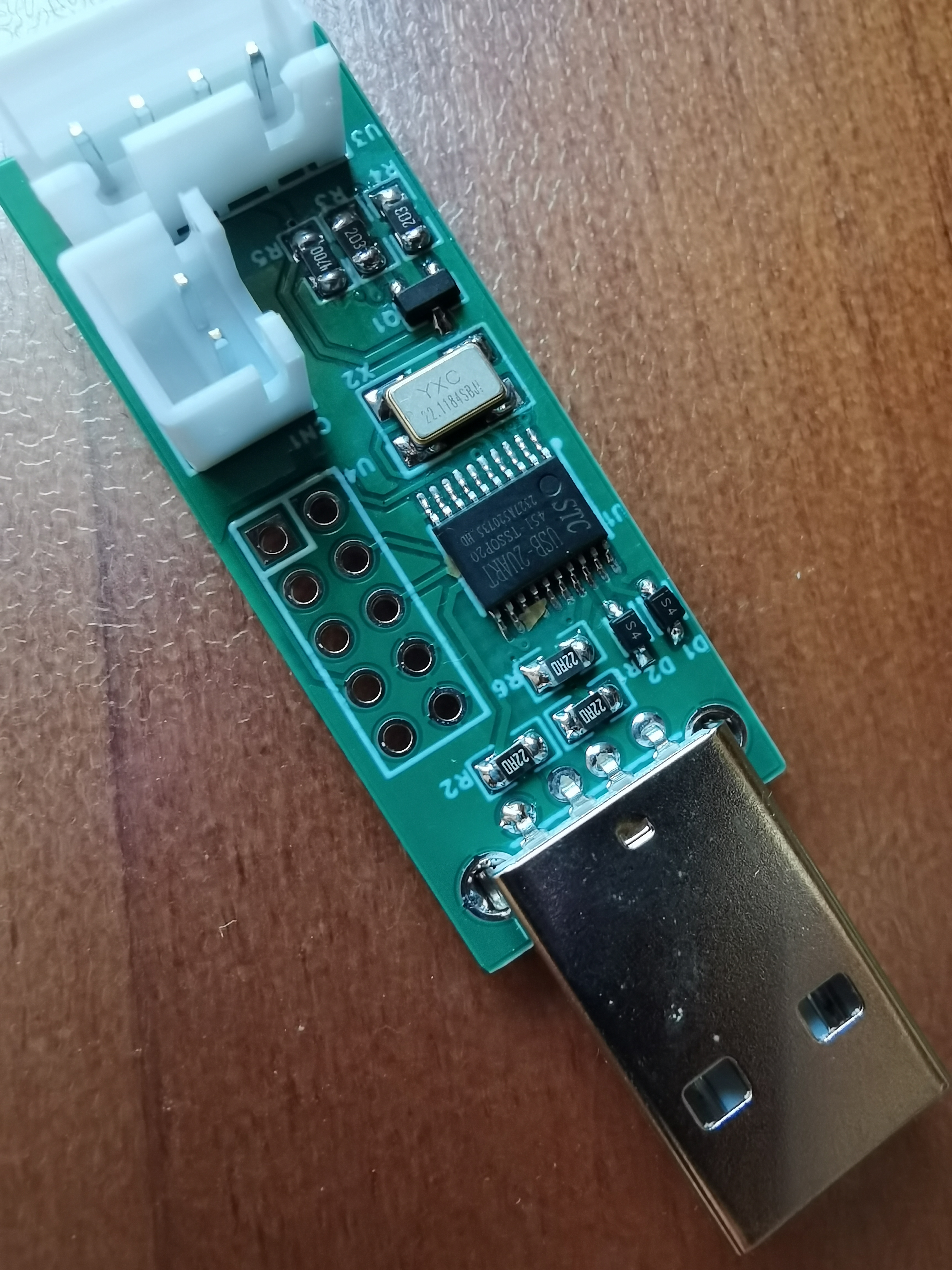

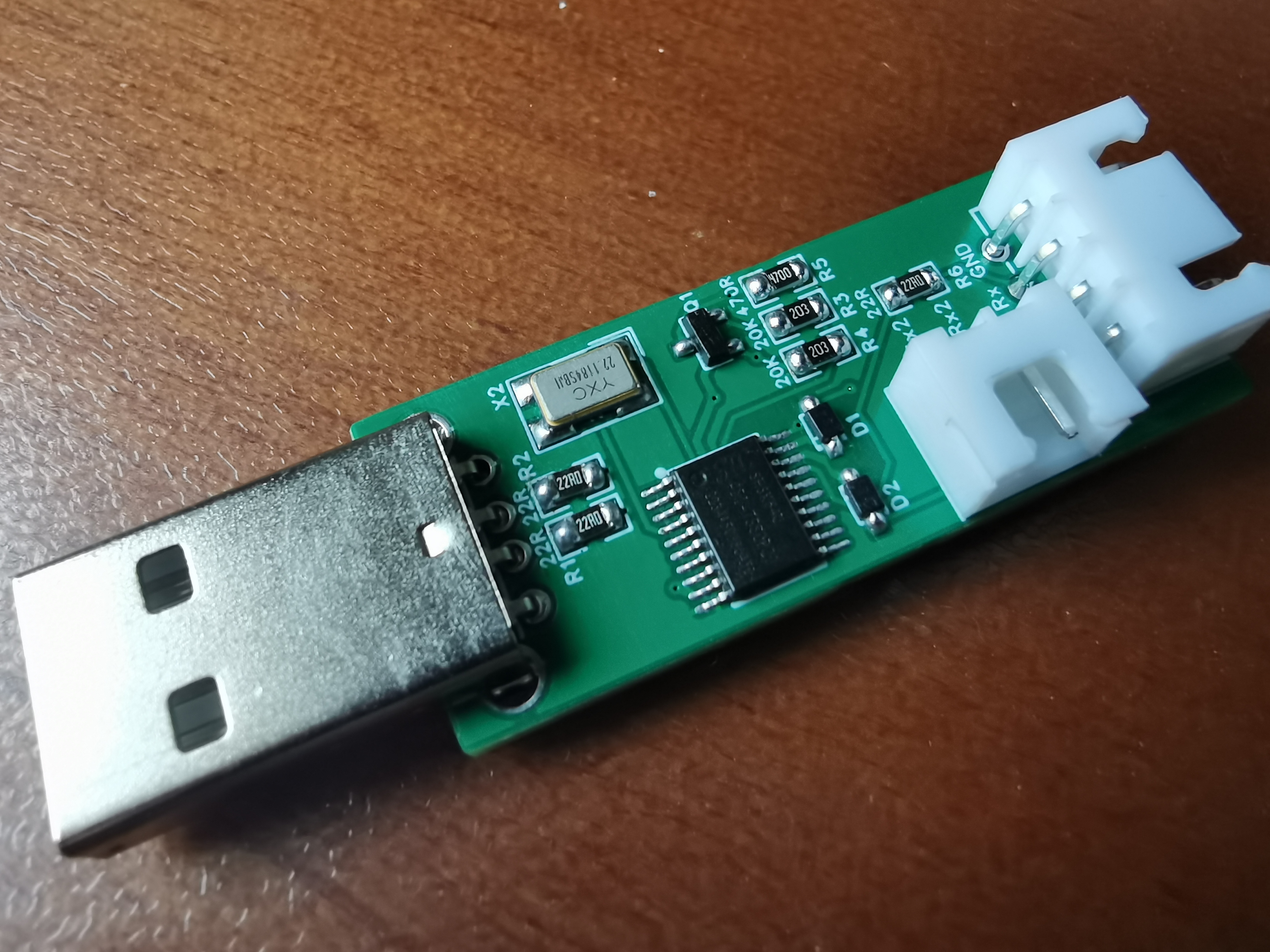

该串口烧录器基于STC单片机,芯片型号为STC8H8K64U,使用TSSOP20封装,整体尺寸尺寸仅1.65*4.11cm,同时也能实现自动停电上电,所有阻容皆采用0805封装,方便焊接,预留一个5*5mm的二维码位置,整体成本约4~5元。
USB转双串口芯片可选用如下型号:
STC8H2K08U-45I-TSSOP20
STC8H2K12U 2CDC+HID-TSSOP20
STC8H8K64U-45I-TSSOP20 (已验证)
STC USB-2UART-TSSOP20 (已验证)
以上最新版本出厂都自带USB转双串口程序,点此下载STC8H最新规格书。
注意:如使用较旧版本的STC8H8K64U,请提前烧录STC提供的最新版USB转双串口开源程序,防止焊上之后不识别。固件下载传送门
(一般情况下烧录例程:A1, USB CDC转双串口开源程序 - 做自动停电上电烧录器
自动停电上电部分采用MOS管SI2301,同时可选择AO3401代替。
如需使用三极管实现自动停电上电,可自行参考规格书修改部分电路。
STC USB-2UART 版图:
STC8H8K64U 版图:
测试版PCB图:
