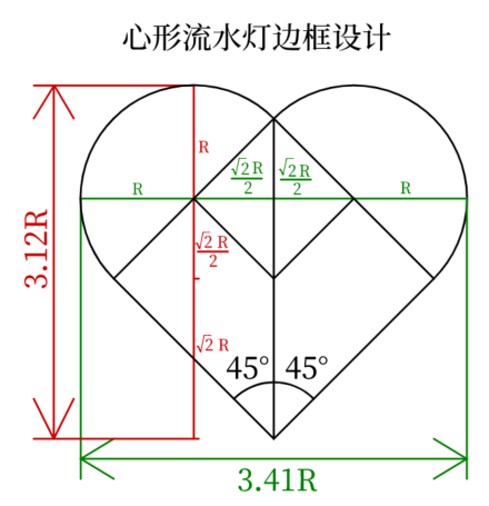

5.1、边框设计
      在绘制PCB前需根据个人意愿以及元器件数量所占空间确定PCB的形状及边框大小,风格样式可自由发挥,但尽量控制在10cm*10cm之内,这样就可以到嘉立创免费打样啦~,下面介绍一下心形图案绘制步骤:
第一步:在画布用丝印层绘制一个边长为100mm的正方形,在绘制一个边长为58mm的正方形
第二步,以小正方形边长绘制两个半径为29mm的半圆
第三步,删除大正方形丝印,将内部心形线条转为边框层
第四步,将USB接口放置在心形图案底部,稍作调整最终形成如下右图所示:
图5.1 心形边框
