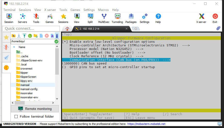

采用N32G452为高性能主控,TMC2240 SPI高性能步进电机驱动,支持CAN总线,80W大功率MOS,支持两路风扇,两路限位,一路热敏,板载NTC热敏和AHT20 IIC 温湿度传感器,支持ADXL345和MAX6675
固件编译如下图
使用N32 DFU 烧录,烧录时BOOT0 接VCC摁纽短接
