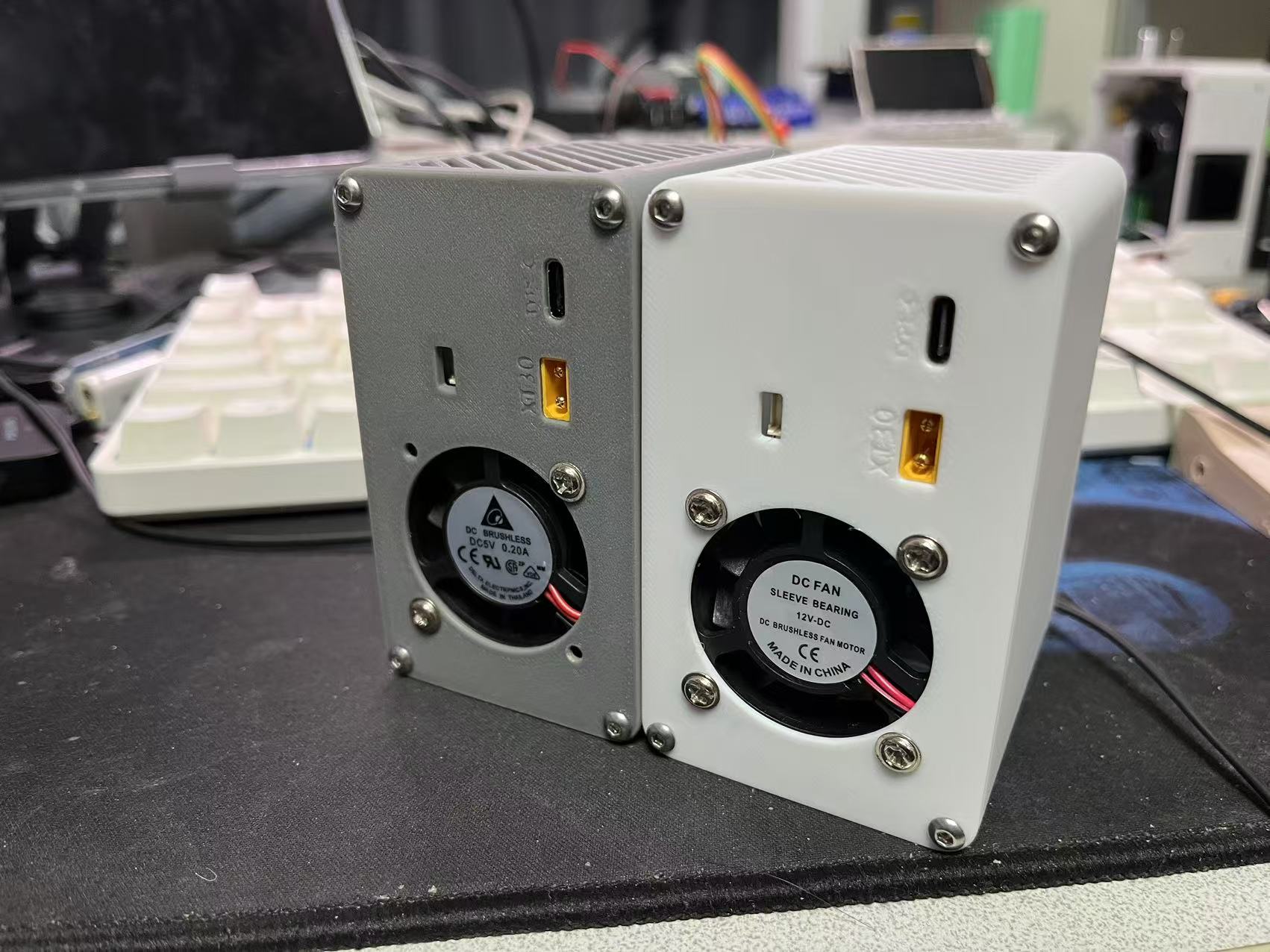

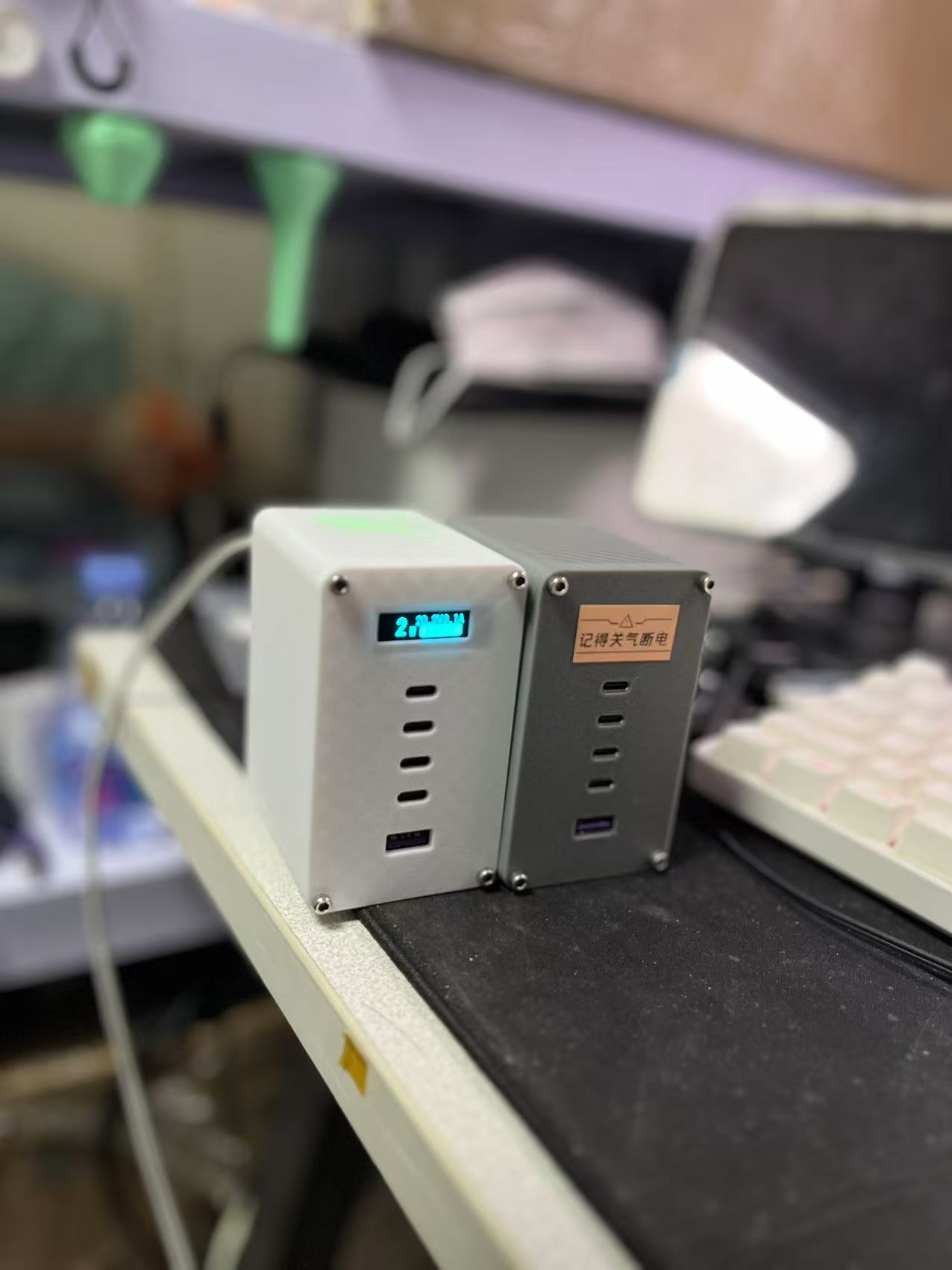

下面是实际拍摄的一些图(分为带OLED和不带OLED两个版本,适用于不用的场景)
以下注意事项,请注意:
1.功率板的输出电压原始是29V,是为了兼容PD3.1的,但通过实际验证需要140W的数据线才能够使用,所以后面又将输出电压修改到了25V左右;
2.注意功率板两边的间距,如果间距过大,可能放不进去,可以适当调小一点,避免板子回来到手后需要打磨;
