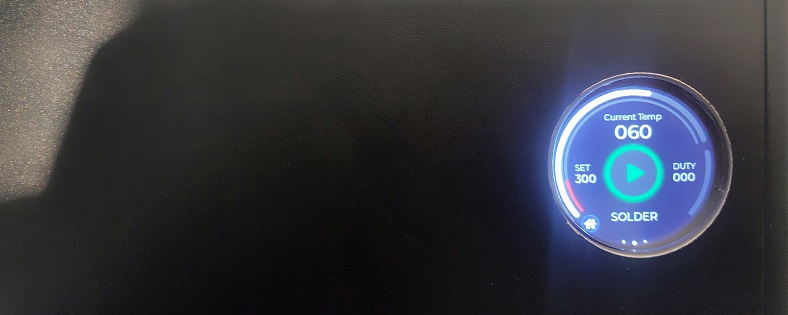

为了整洁桌面,整合了之前做的电烙铁和加热台并添加了热风qiang和数控电源做了一个多功能控制台,控制台有一个圆形屏幕和一个编码开关作为人机交互,GUI使用的LVGL后期方便改进交互体验,也可以使用type-c接口通过串口方式与PC通信(最近上位机软件差不多完善)。电烙铁、风qiang和加热台接口采用航空接插方式,数控电源采用香蕉插头方式。

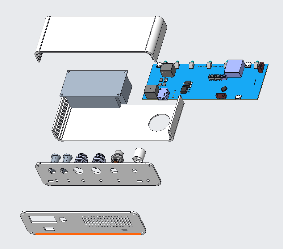

1.1 结构

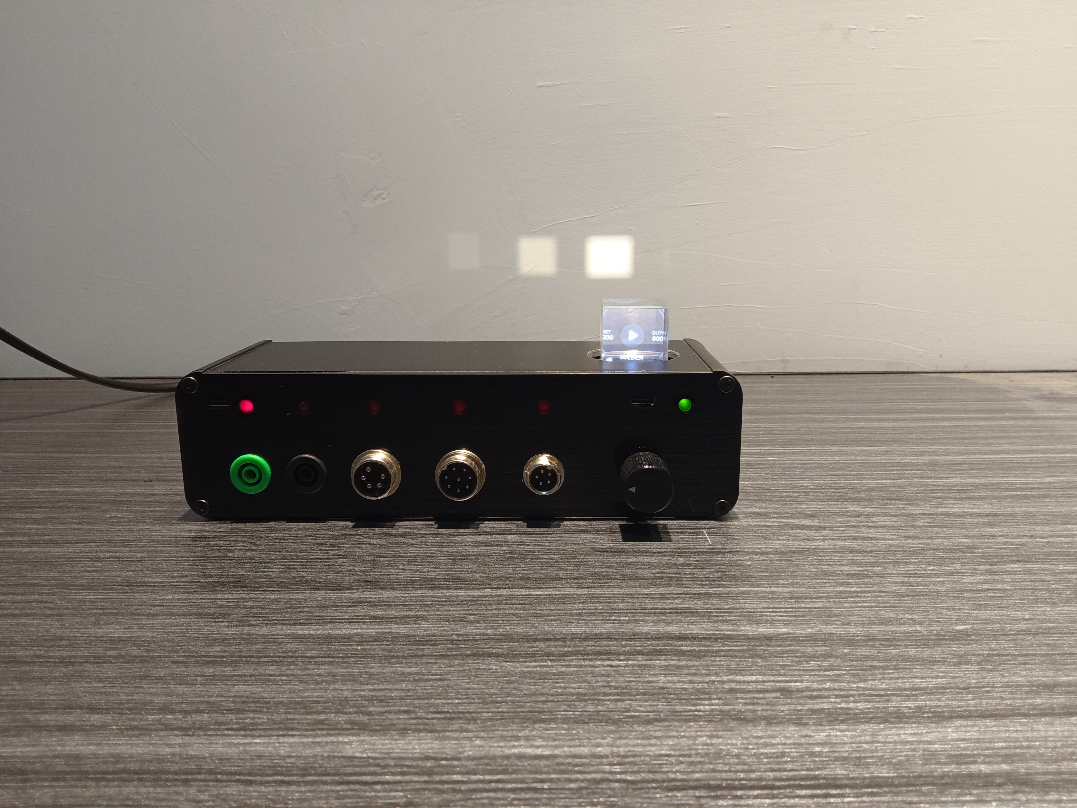

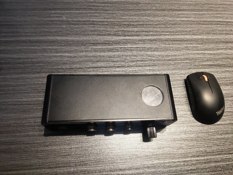

外壳采用铝合金外壳喷砂黑,整体尺寸为200X55X70。主要接口在正面,电源以及通信接口在背面,液晶显示在上面。底部安装一个120W开关电源,以及一块PCB板,所有功能都在这一块板上。正面和背面部分前期为了验证暂时先做了亚克力板。

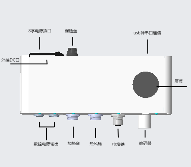

各个接口如下图所示:

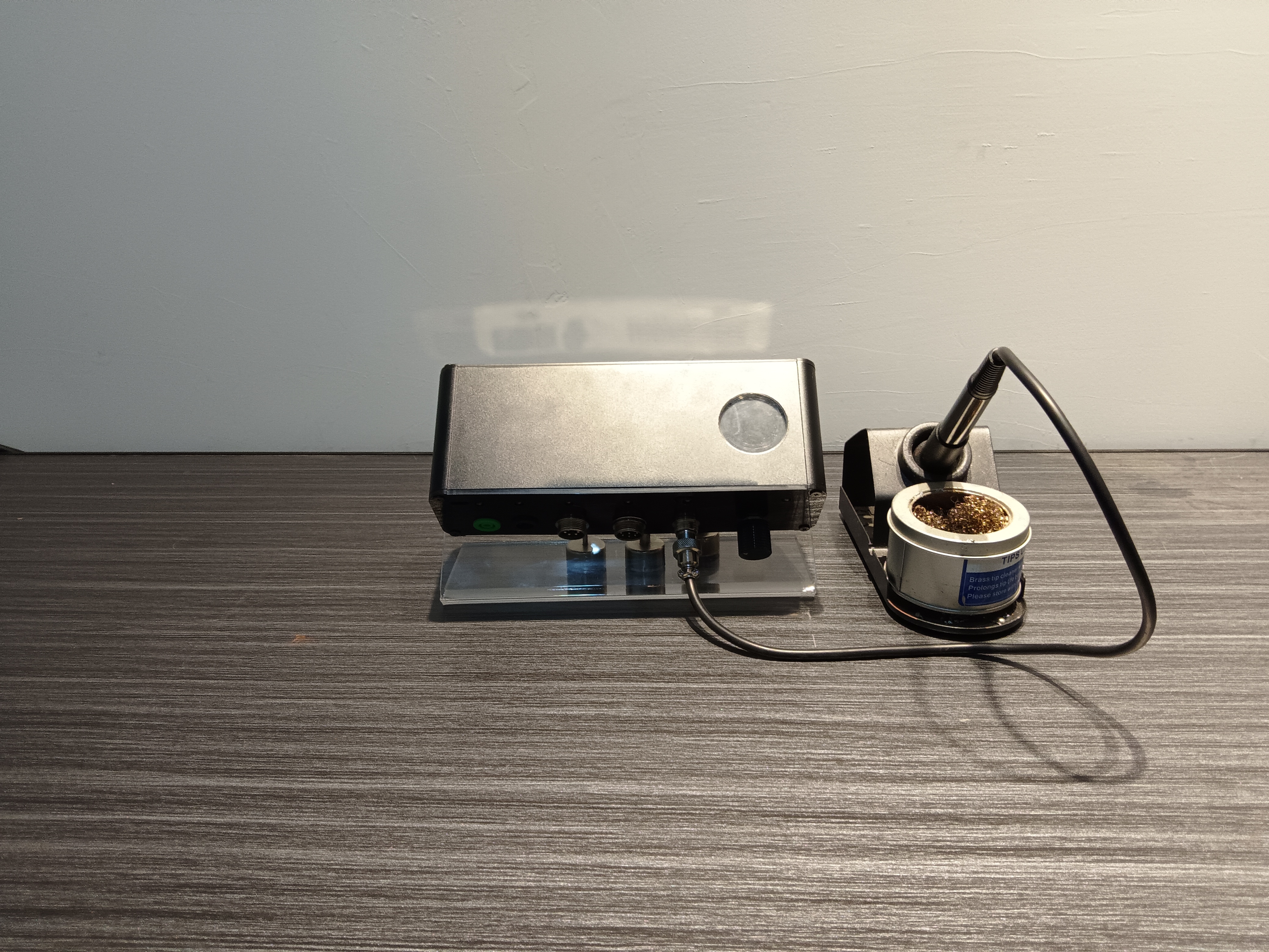

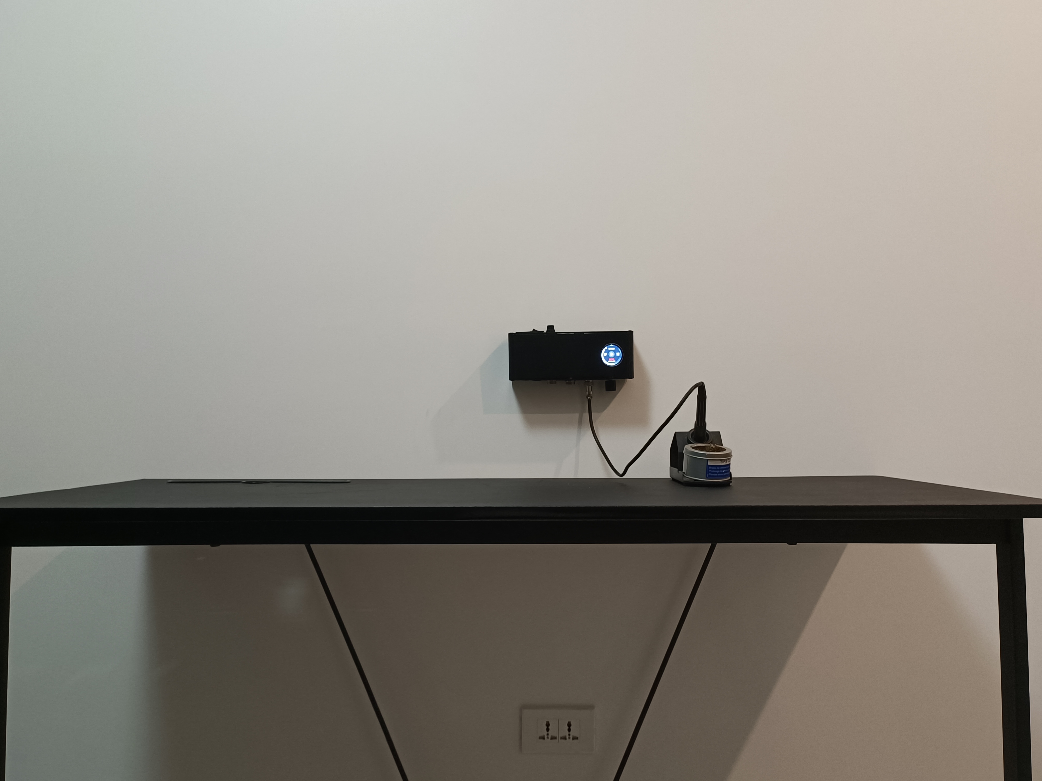

【更新】 针对屏幕显示角度问题更新了几种方案。
分光棱镜将液晶显示内容折射到另一方向,还具有透明效果,需要重新适配UI界面。

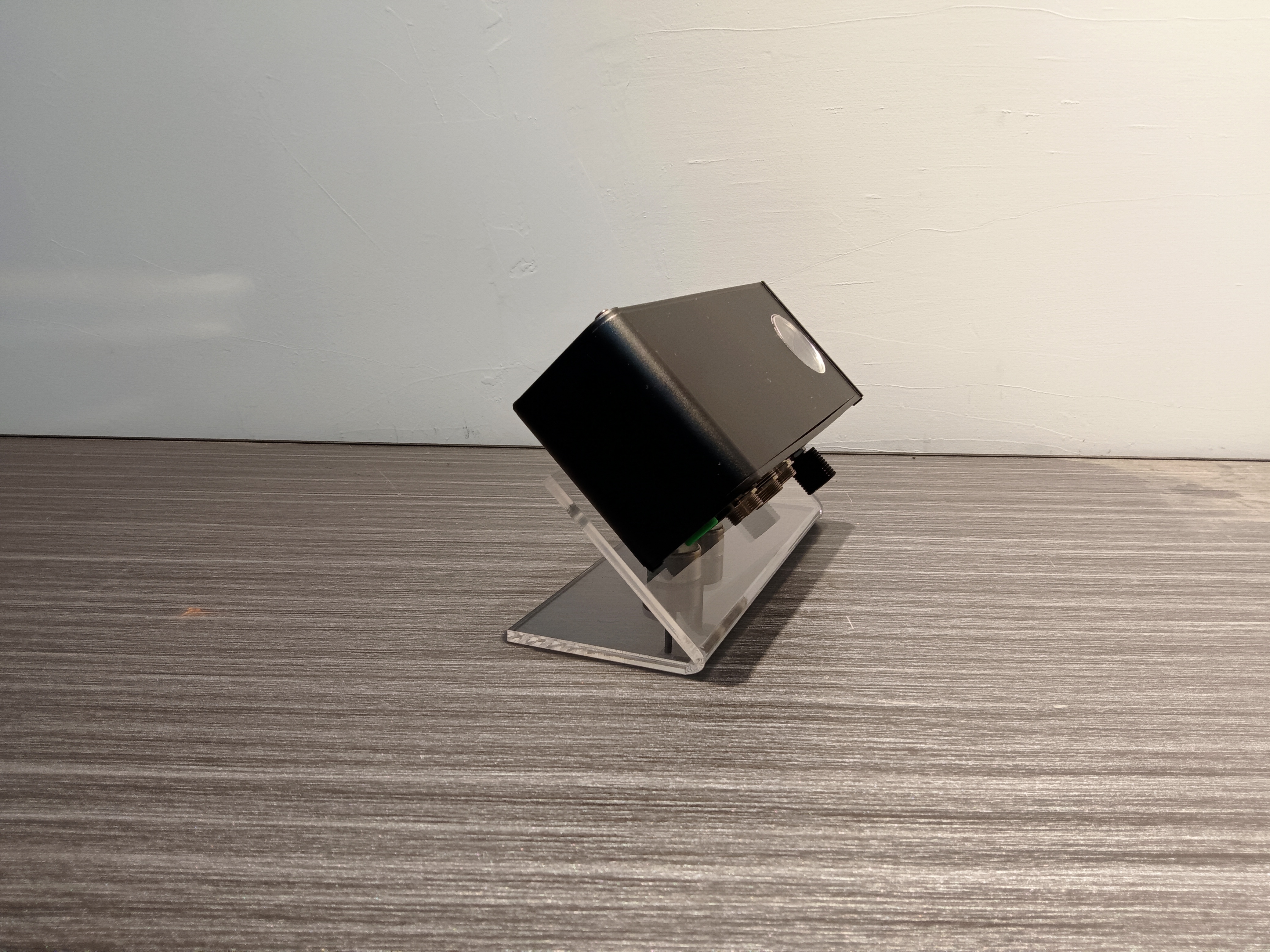

增加支架在底部增加一个支架使得整个控制台倾斜,支架背面可以放置相关的配件如烙铁头等。

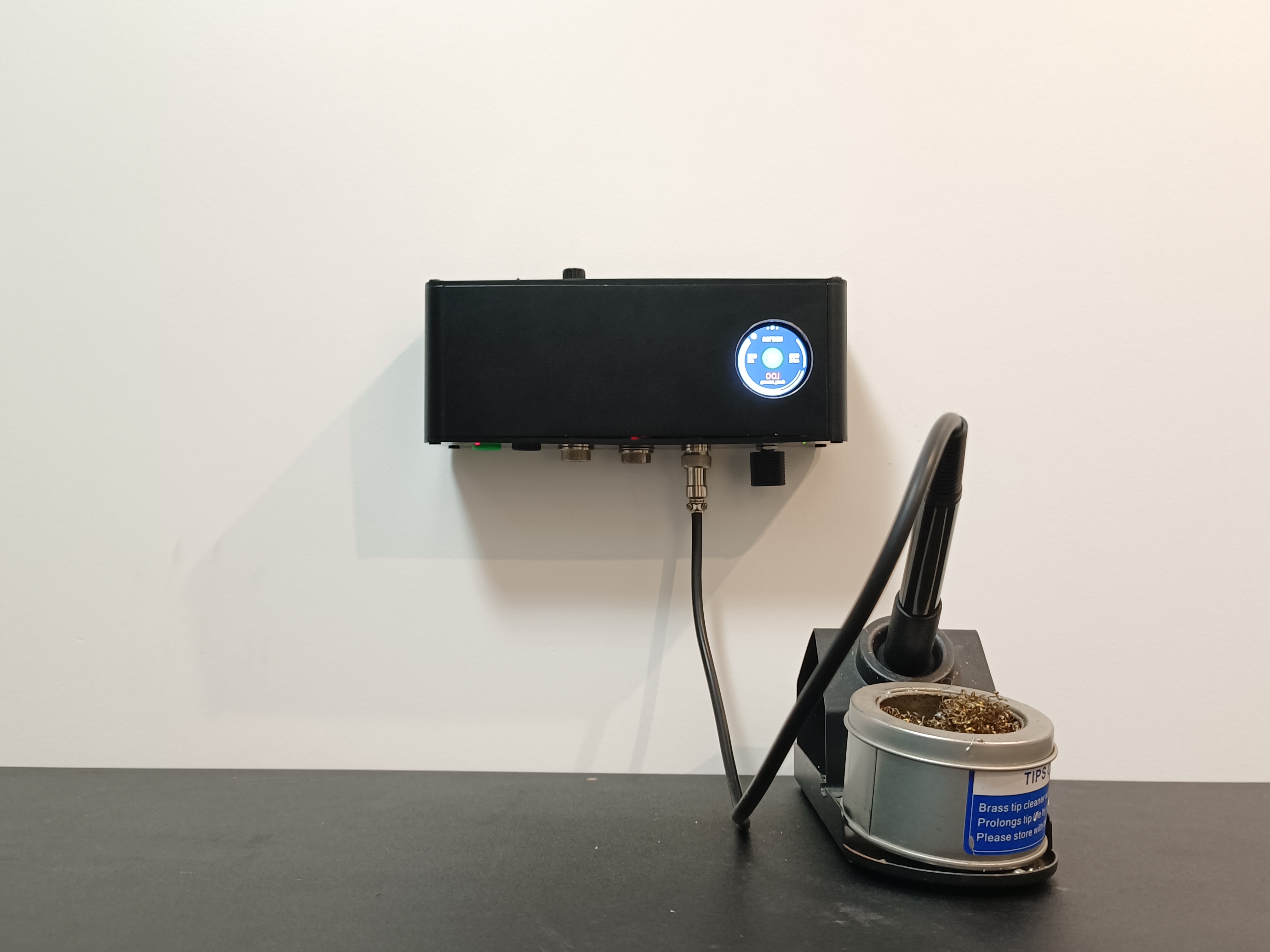

壁挂方式直接挂在墙上,可以更多的节省桌面空间,有插座位置还可以隐藏电源线。
详情可以看我水的那期视频
https://www.bilibili.com/video/BV1u84y1k7yr/

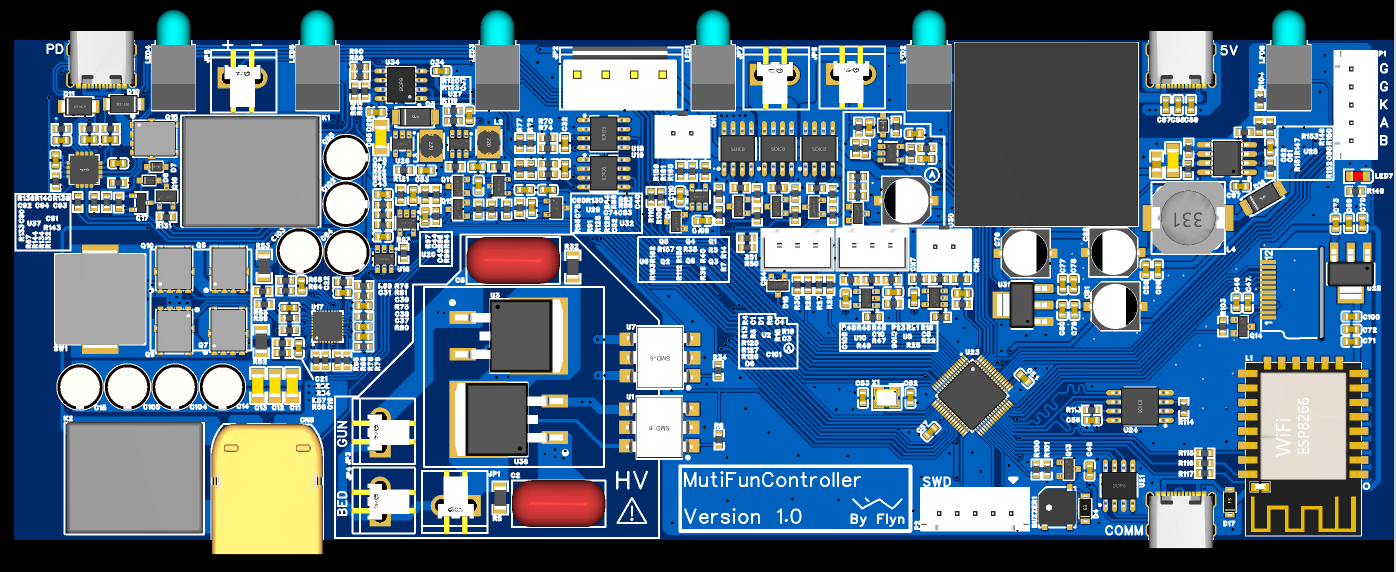

1.2 PCB设计

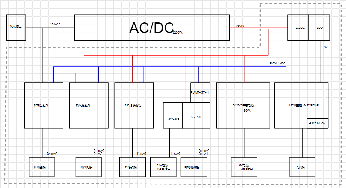

基本所有功能都由M481SIDAE这颗MCU控制,这是新唐的一款MCU,基于Arm Cortex M4F核,主频最高可到192MHz。控制各个设备的PWM口都分别引出一个LED灯,方便查看其是不是在运行。整个PCB框架以及外形如下

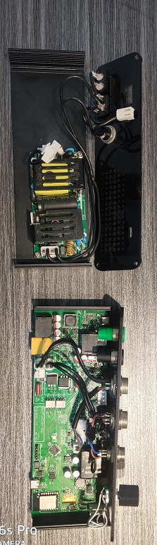

1.3 安装
由于内部只有一块PCB,两边的接口除了直接在PCB板上的都需要通过端子接到板子上,包括编码开关(可以做一块小板将编码开关通过排线再转出,我直接将排线焊在其引脚上)。端子比较多注意先后顺序,详细安装可以看我在b站的视频。

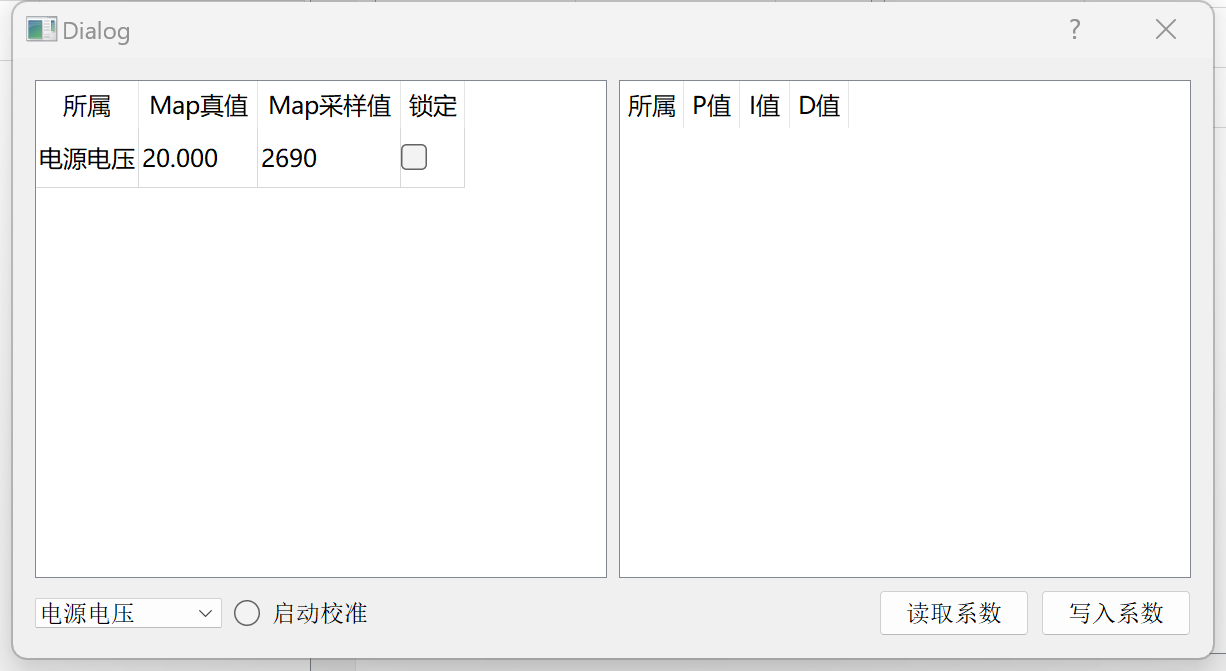

2.2 上位机软件
配套的上位机软件采用QT Creator4.11开发,自定义的一套通信协议,感兴趣的伙伴可以自己下载代码查看,后面我会统一使用这个软件,适配上之前做过的电烙铁和加热台。

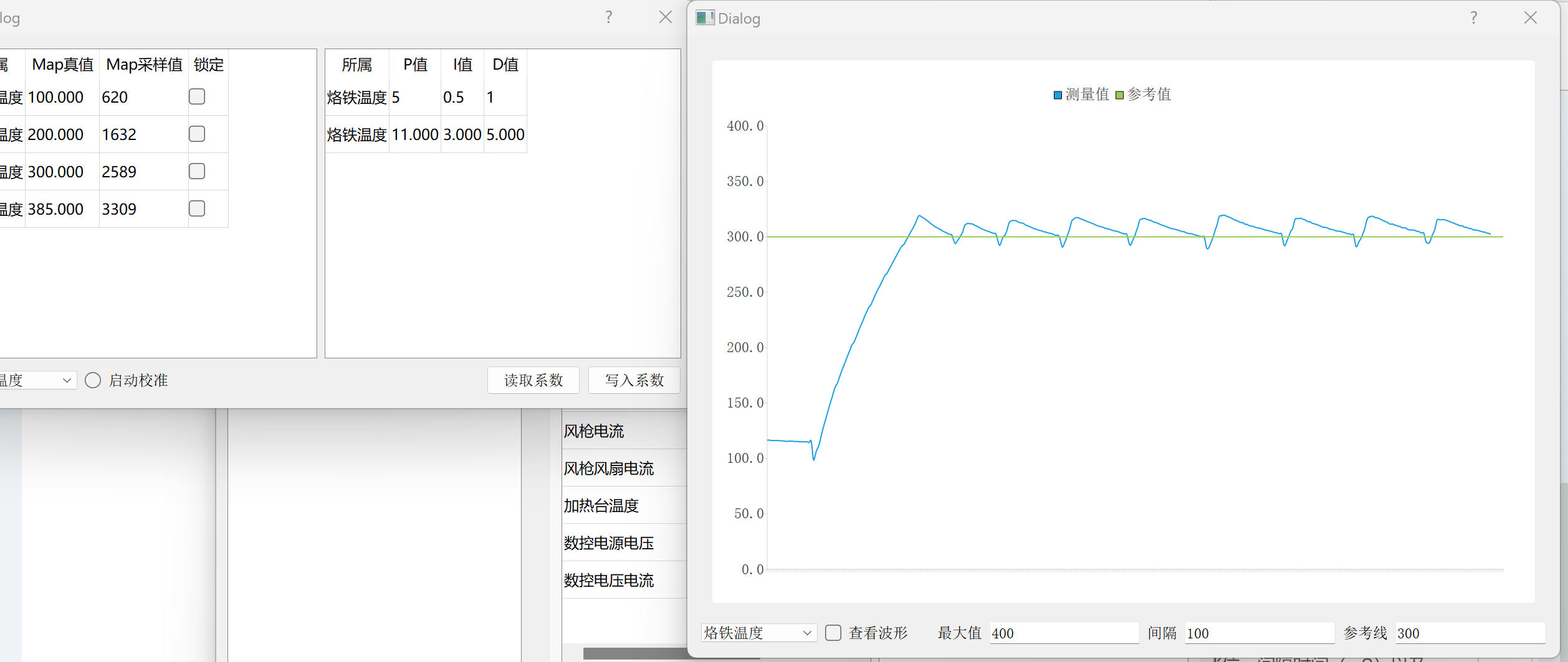

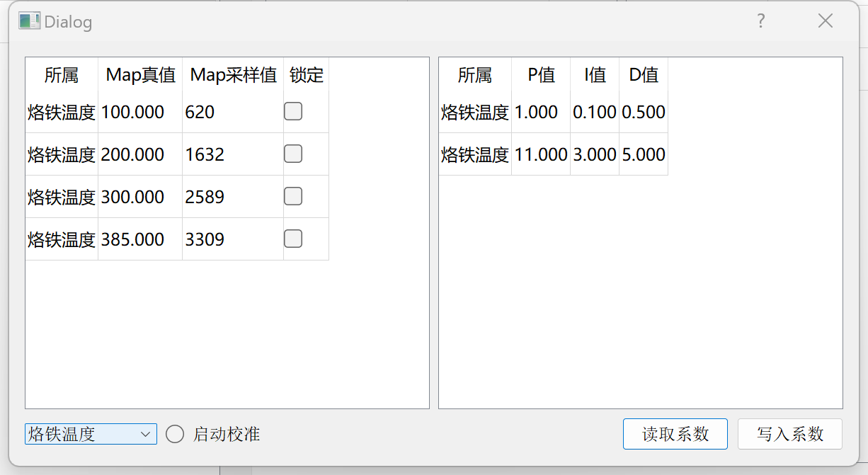

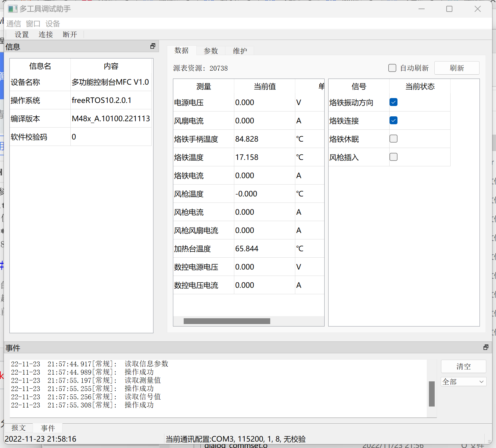

通过上位机软件,可以校准各个测量值的映射值和PID值。当然不是每个测量值都有这些系数的,我们可以通过一个资源包来设置。比如烙铁温度有4档映射值(就是其温度和对应的ADC值)和2组PID值,当MCU读取到对应的ADC值后就会根据其映射组来计算其温度值,使用其PID组来计算新的控制占空比值。而像电源电压就只有一组映射值,没有PID组,因为这是个线性的并且不需要控制。点击启动校准后软件会不停刷新采样值,当我们的校准的时候需要将测量值按照对应的实际值先输出,比如烙铁先让其升温到100℃,然后按下第一档锁定,依次锁定各映射组后保存起来就行了。
PID参数的设置我们可以通过查看对应测量值的波形,通过波形可以直观的看到参数是否合适。选择合适的Y轴挡位,间隔时间(mS)以及参考值。软件会定时读取控制台的实时数据来绘制出波形。
