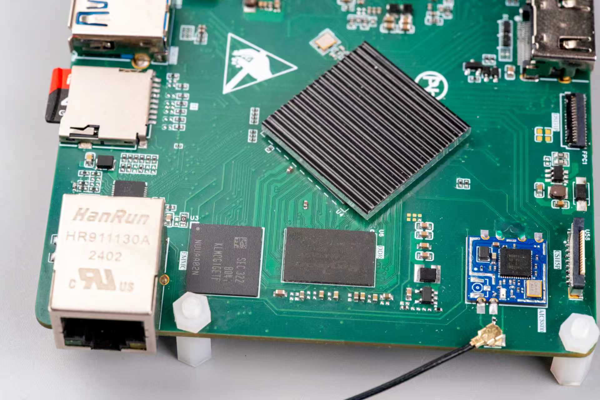

一直想深入学习嵌入式Linux 相关技术,奈何市面上的开发板动辄大几千块,对于贫穷的楼主来说自然是是不敢高攀的。楼主毕业一直干的是网络工程相关工作,于是设计了这款 RK3568 软路由。
这套教程希望给你展现出整个 Linux 嵌入式项目的全流程,即从设计图到实际打板焊接,软件环境搭建,编译烧录的全过程。如果你是刚学习完单片机的小白,或者是对电子世界比较好奇的新手,如果你想涉及嵌入式 Linux 的学习,跟着学完做完,或许会有所收获。当然,由于 UP 主能力有限,内容上不免存在一些疏漏和错误,希望大佬们批评指正。同样的,如果你在阅读的过程中存在哪些疑惑,或者我没有讲到的,希望你能在下方留言,也可以进群和大家一块讨论。

在这里,楼主想简单介绍一下一个嵌入式项目的组成部分,实际上,它也属于一个微型的计算机系统,我们可以简单地分两部分,硬件和软件,硬件是他的实体血肉和骨骼。软件是它能实现功能的灵魂大脑,二者缺一不可。

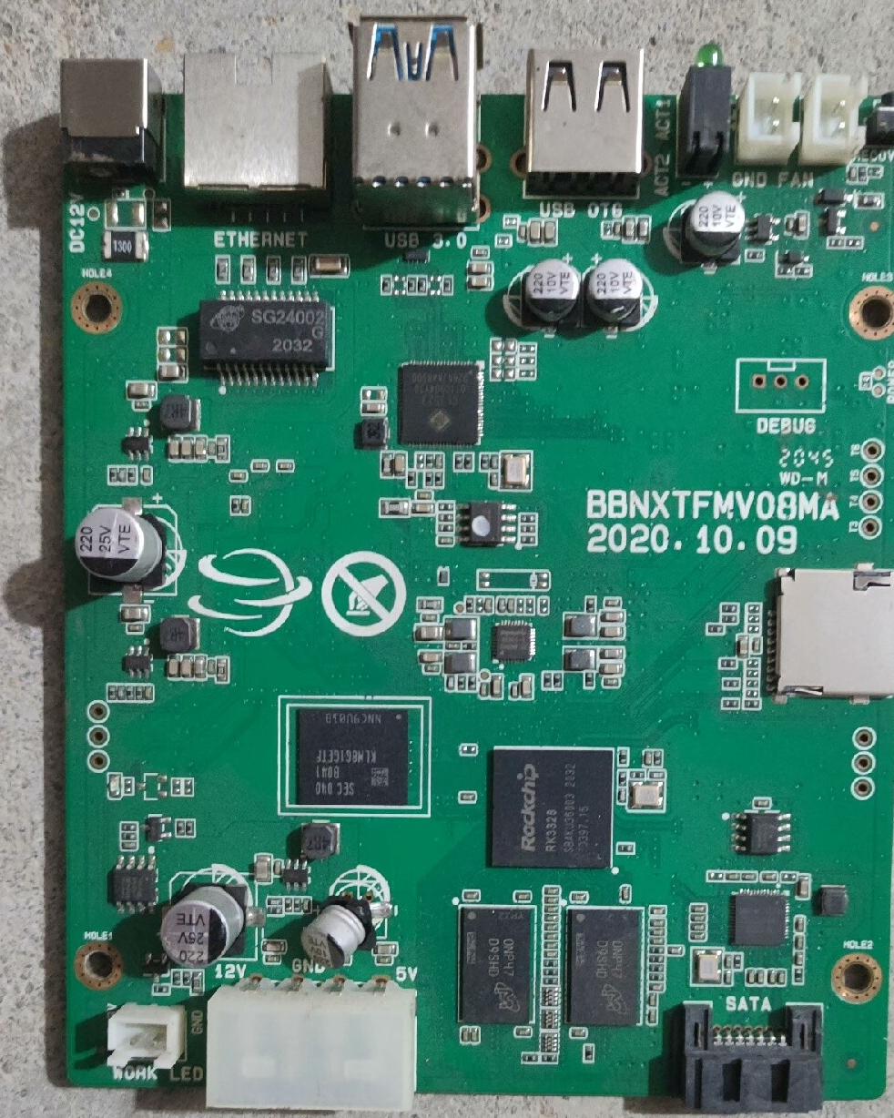

我们先来说硬件,这是看得见摸得着的部分,事实上,我们日常使用的手机,路由器,汽车的车机,电视机顶盒等等,都属于嵌入式系统,假如你拆开他的外壳,拿出他的电路板。你会发现大部分长这个样子。
上图是我随便找了一款电视盒子,其他的设备布局也大同小异,我们就以这块板子来介绍。中间那块黑色硕大的芯片就是主控 SOC,里面集成了 CPU,GPU,DDR 控制器,以太网控制器等等,在整个系统中起到最核心的控制作用。从主控芯片引出了很多很多的线,接到了很多黑色的小芯片上(当然这是一块多层板,还有些走线隐藏在 PCB 内层)。下方的两个长条的芯片就是 DDR 内存,负责在运行时和主控之间的高速数据交换。这个高速到底有多高呢?一般来说 DDR3 的时钟速度为 833MHz,由于 DDR 本身会在时钟的上升沿和下降沿同时采样,所以数据线的速度可达 1866MHz,而采用 LPDDR5 的芯片,则可以达到 6400MHz 以上。为了实现这么高的速率,对 PCB 的设计也是有很高要求的,这也是我们本次设计的一个核心难点。主控左边是一块 EMMC 的存储芯片,负责存储系统文件,可以在断电后保存数据。其他的我们还会看到各种各样的接口,比如网口,可以通过他来接入到互联网。USB 口,可以扩展其他设备。通过以上介绍,我们对嵌入式板卡有了一个大概的了解。可能有朋友在大学里面学过计算机组成原理,嵌入式板卡就属于这么一种微型计算机系统,接下来进入核心主控的选型。

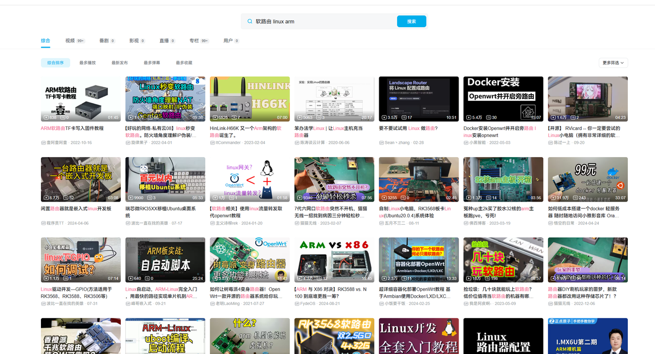

首先就是去寻找别人的产品上用了哪些方案,对于我们小白来说,先学会抄,往往能节省大量的精力和时间成本。以我们的软路由举例子,我们打开 B 站,搜索“软路由 linux arm”等字样,可以了解到市场上现在同类产品大概用的是什么方案,他们的方案在我们的设计中是否有可取之处?如下图所示

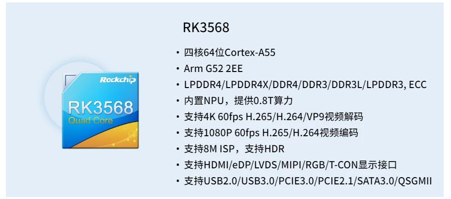

经过了解,我们可以知道,市面上的很多产品(除了 x86 以外)都使用了 RK3568 这款芯片方案,当然你也可以多了解一些备选方案,比如 RK3576,RK3399,RK3588 等。经过综合权衡,他们不是架构太老,就是太贵,或者设计难度太高。所以我们选择 RK3568 这款芯片作为我们的主控芯片。同样的,你的方法包括但不限于去提交需求给 AI,让他给你推荐,或者去淘宝,咸鱼,论坛等处去提问,方法还是很多的。
选定了芯片方案,我们自己要对这个方案进行评审,评审的点有下面几个方向
  • 性能是否够用

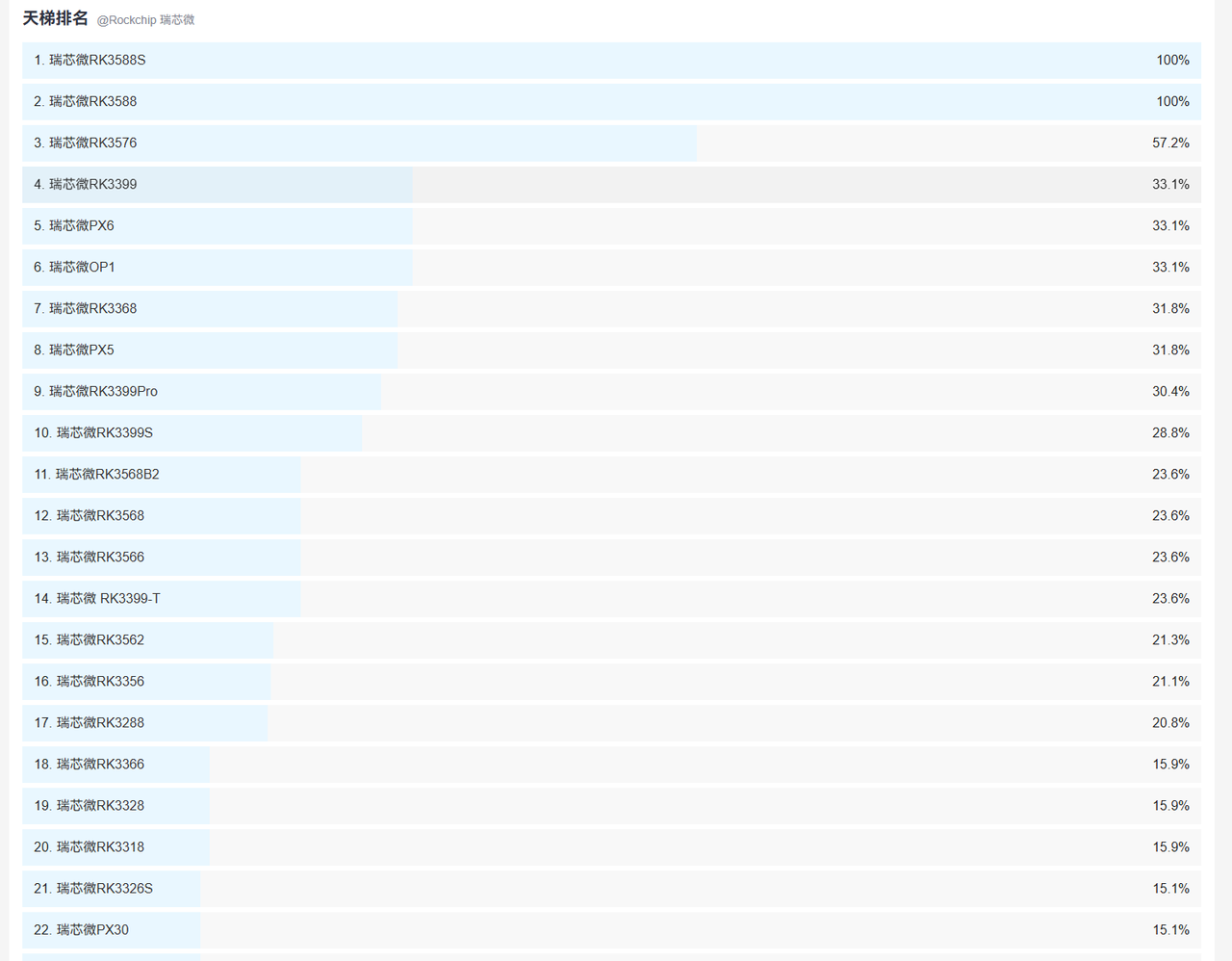

评价性能有很多方式,比如查看这个仅供参考的 CPU 天梯图
我们的 RK3568 大概属于中等水平
从他的介绍我们大概的可以看出来他支持很多接口和协议,算是一款中规中矩的芯片。实测来看刷视频玩点小游戏都是可以的。

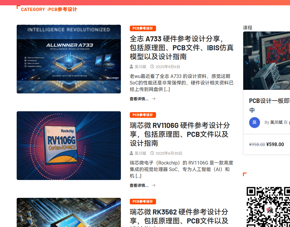

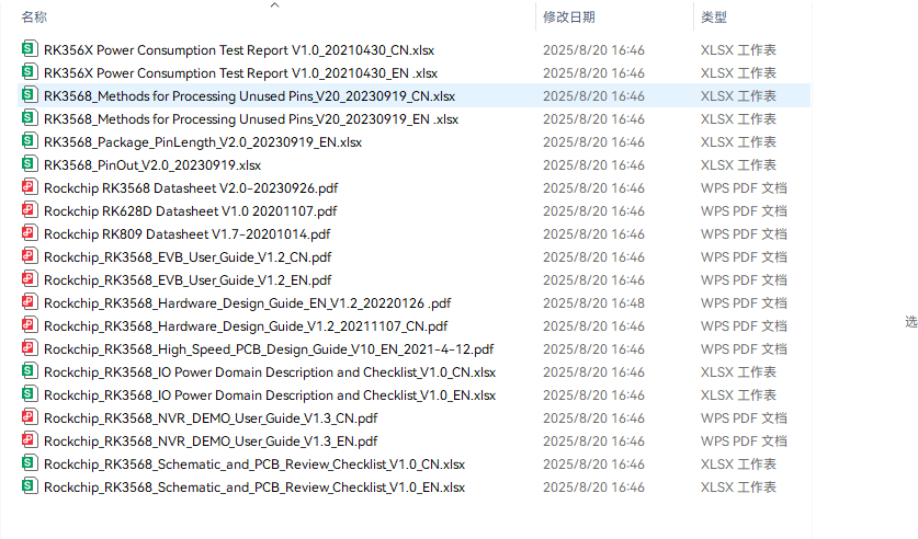

需要提醒大家的是,嵌入式系统的设计是非常复杂的。我们讨论的 CPU 不单指这个 CPU,而是更接近于 SOC,即所谓的片上系统。在这个芯片中,集成了 CPU,内存控制器,GPU 图形处理单元,ISP 图像处理单元,网络 MAC 控制器等等,毫无疑问,这是凝结人类顶尖科技的结晶,同样的,它的设计也是极其复杂的,可能涉及到十几路电压,十几种复杂的信号协议接口等。所幸,芯片厂家已经帮你做完了大部分的设计工作,他们通常会针对特定的使用场景帮你设计好了参考电路图和 PCB 图。你无需从零开始,但是需要你掌握一点基础的电子分析能力,能对他进行裁剪组合,使各个部件能完美地契合你的设计。厂家提供的参考设计一般叫标案(当然如果你有超能力也可以让厂家单独给你设计,这种叫开案),除了硬件之外,厂家还会给你提供设计注意事项,芯片手册,每个子模块的软件调试使用说明,软件开发环境等等。硬件资料一般叫 HDK,软件资料一般叫 SDK,如果你没有这两个东西,你基本上就可以放弃这个芯片方案了。
这里我多提一嘴,你应该从哪里获取这些资料。常见的途径是吴川斌的博客,他会更新一些芯片的资料。
其次就是咸鱼,淘宝,一块钱可以买到一大堆,另外还有一些论坛,比如一牛网,哇酷等等吧,当然本设计的所有资料我都会整理并发出来。

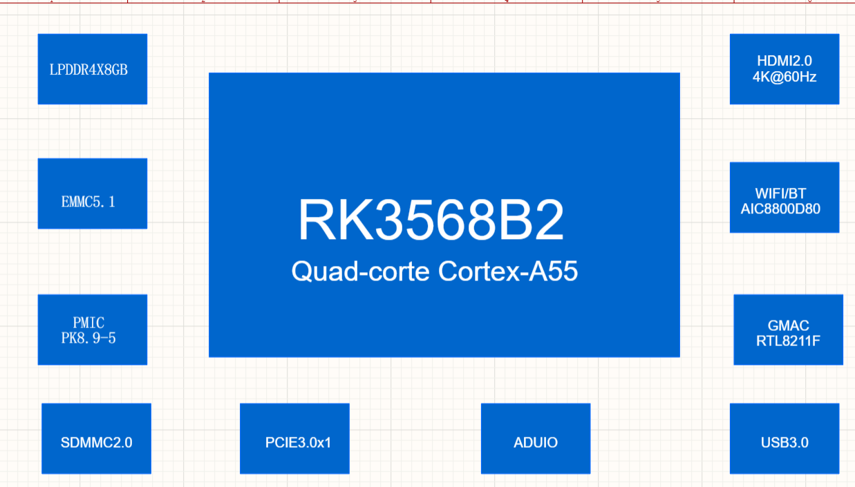

内存方面为了简化设计,我们使用一片 LPDDR4X 芯片(RK3568 最大支持 8GB 内存),硬盘我们使用 EMMC 方案,另外引出了 SD 卡,方便快速验证系统设计,WIFI 其他的具体设计我们等到下一节再详细介绍。总而言之,外围电路的设计优先参考市场上的成熟方案,最好是你自己用过或者见到过的方案,这样可以避免一些奇奇怪怪的兼容性问题。
综上,我完成了我自己的样机初步设计,接下来就是着手去一步一步的实现他。
