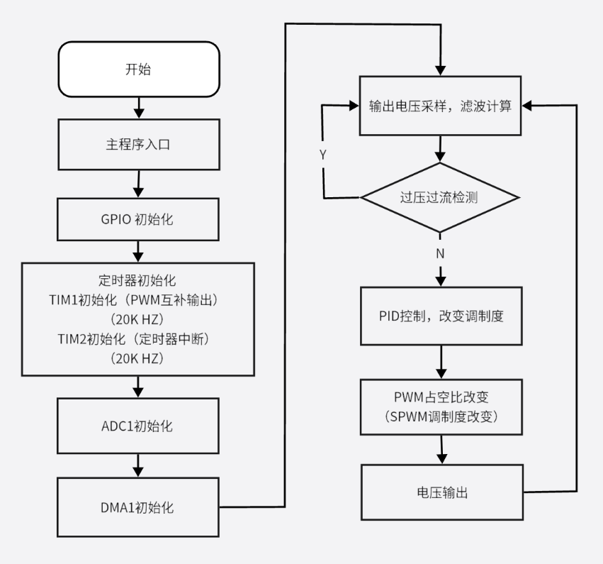

程序设计
程序设计思路
该方案主控使用STM32F407VET6。TIM1高级定时器生成两路互补并带死区的PWM,TIM2改变PWM的占空比来产生SPWM并改变调值度,该SPWM控制MOS管的通断来实现直流转交流,调制度可改变输出电压。
要使输出电压稳定在30V,需要闭环控制,对输出电压实时监测和调控。ADC1采样输出电压并通过DMA转运再使用均方根滤波算法得到输出电压。PI稳伏的实现是通过计算实际输出电压与目标电压值的误差,将误差转化改变调制度的增量。对调制度采用增量式PI的算法进行调节:当输出电压小于目标值时,增大调制度,使电压升高;当输出电压大于目标值时,减小调制度,使电压降低。最终使输出电压趋于稳定在30V,实现PI稳伏功能。
DpG6OdU4eqtcX1RrKmaxK0AwYvW86yKMRSprFlQj.png程序流程图
图3-6
