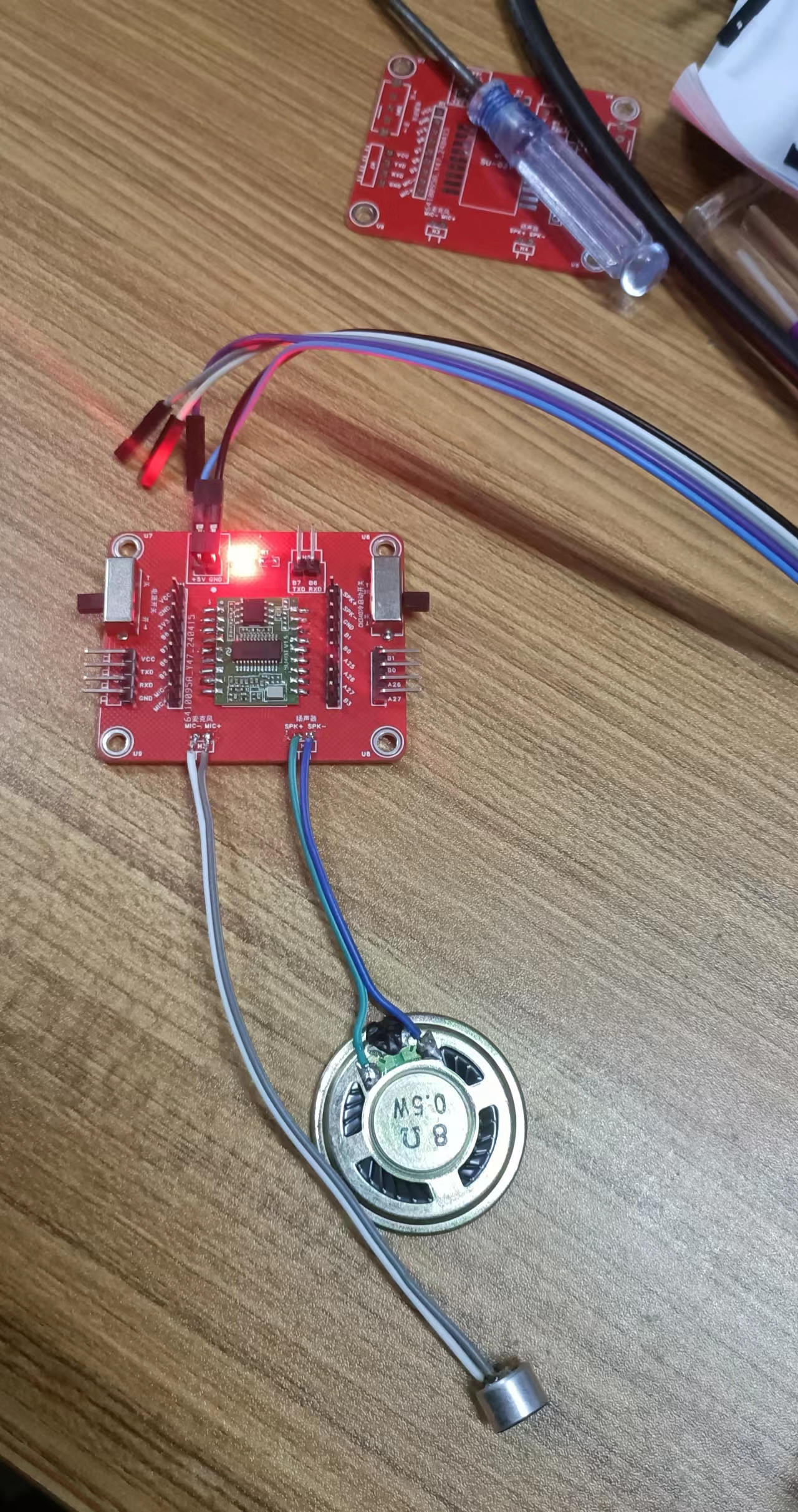

  本工程主要是因为购买SU-03T模块时其开发板上自带的引脚间距为2mm,而我常用的杜邦线和其他模块是2.54mm间距的。并且使用CH340给SU-03T烧录使需要拔插GND,比较麻烦,所以就画了一个简单的扩展板,通过拨动开关实现SU-03T的启动、关闭以及烧录时的冷启动过程。
  本工程使用45°铺铜,主要是因为之前自己画板子没试过45°的,借此机会试一下效果如何。
  经测试此扩展板可正常使用,可通过拨动开关达到冷启动效果。
  第二版相比第一版在电路中串联了一个SS34用于电源防反接。
  注!!!此工程请谨慎参考,本人画PCB没有太多经验,可能会有布线、布局不足的地方,希望有大佬指点。
