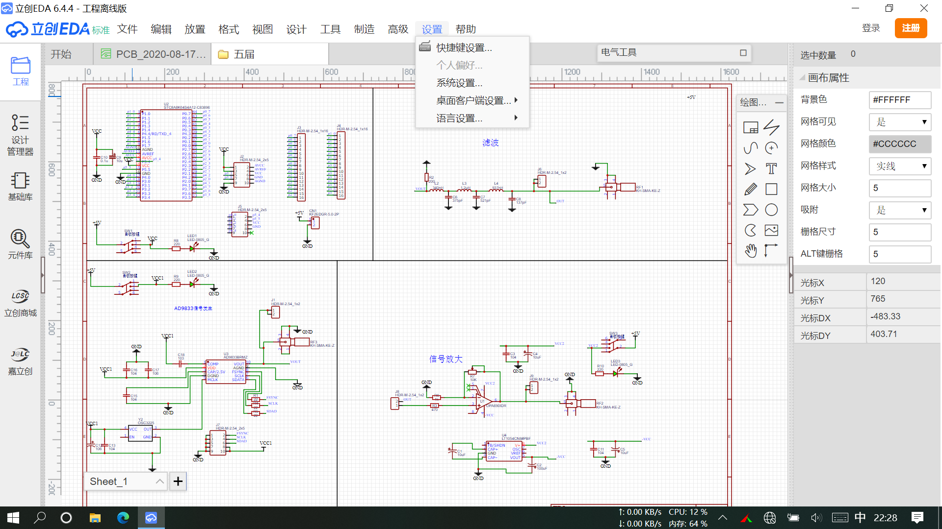

    基于STC8A8K64S4A12,AD9833的信号发生器,方便做实验
  • 3 描述项目详情
    使用mcu对ad9833进行写操作,产生波形,lc滤波,opa690放大。滑动变阻器改变放大比例。使波形幅度可调,同时提高了带负载能力
  • 4、描述项目所面临的挑战及所解决的问题
    信号带宽高,噪声多,
  • 5、描述项目硬件、软件部分涉及到的关键点
    主控:STC8A8K64S4A12:说明书见附件
    dds芯片:  ad9833写入:见ad833附件说明
    滤波: lc无源低通滤波器设计:使用Filter Solutions设计,教程可见附件
    信号放大: opa690的选择见附件说明
