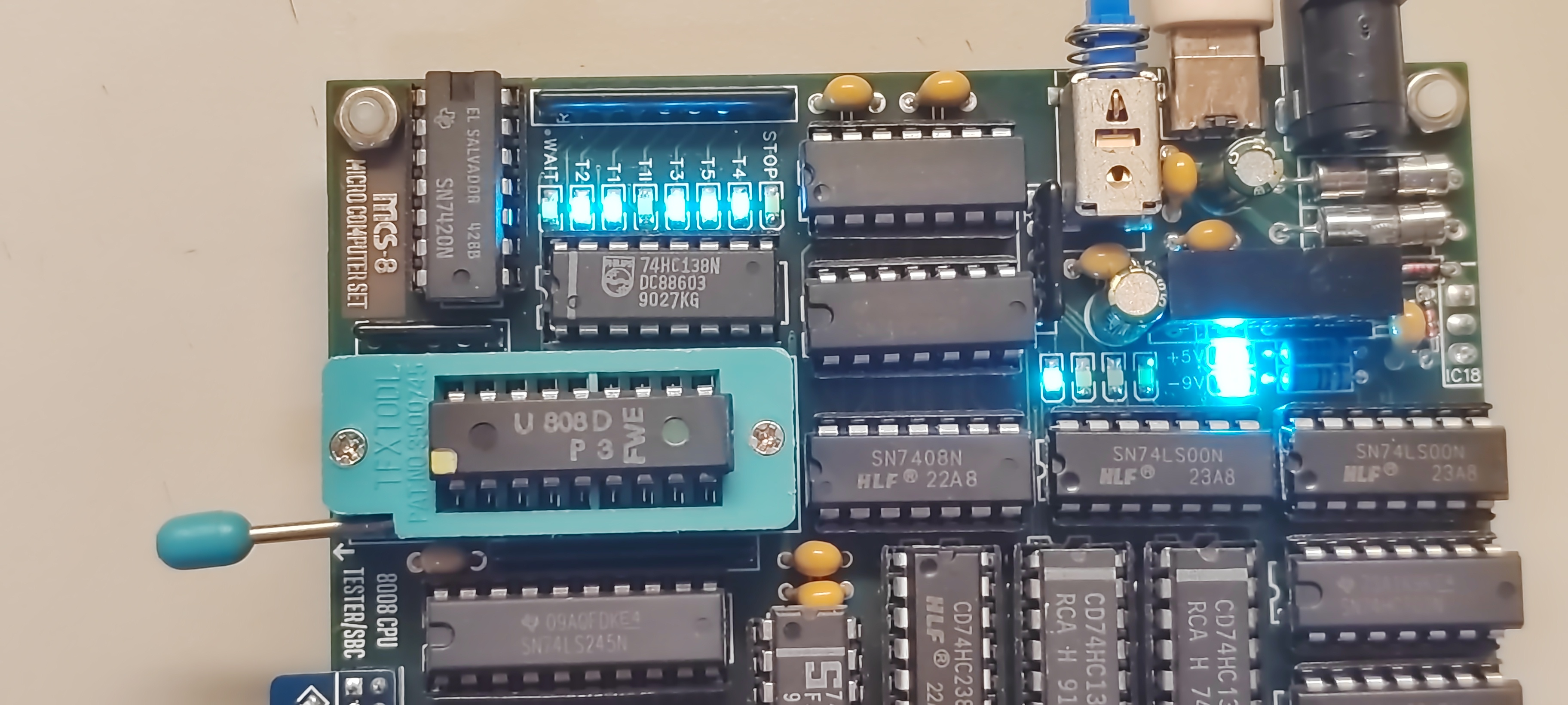

英特尔8008 CPU测试器,可测试C/D8008(-1)、MF8008-1、G8008等,西德版本的SAB8008、东德版本的VB808D/U808D CPU 好坏,好的CPU可以点亮流水灯。
简介:英特尔8008 CPU测试器,可测试C/D8008(-1)、MF8008-1、G8008等,西德版本的SAB8008、东德版本的VB808D/U808D CPU 好坏,好的CPU可以点亮流水灯。

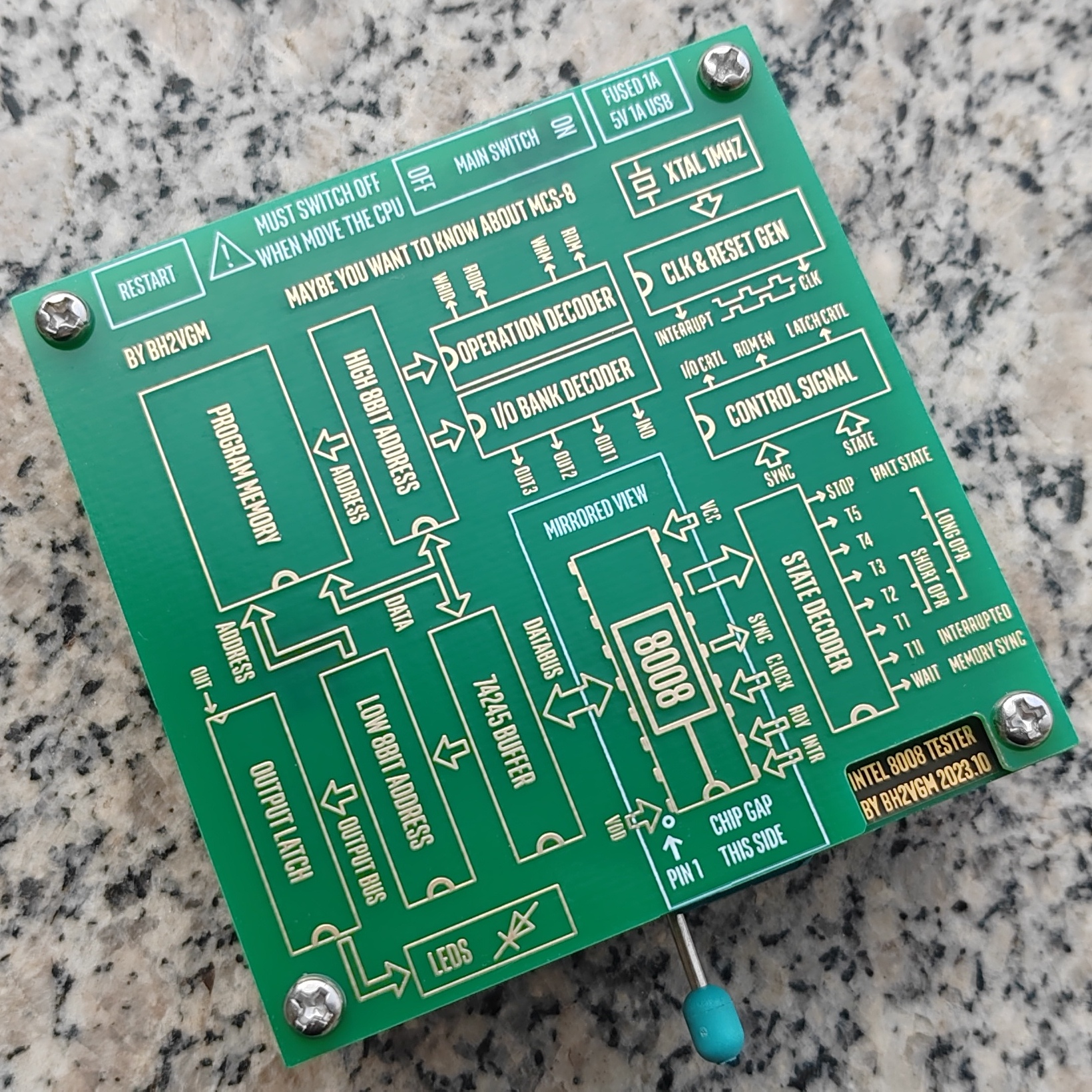

该测试板参考了历史上著名的mark-8计算机、8008编程手册、以及众多开源的8008计算机项目。实现基本的CPU驱动,包括总线时序对接、地址控制总线恢复、存储器和IO口映射读写信号的解码。

两个版本的8008测试器实物图,右边的是较早版本,冗余设计多,很多错误导致一堆飞线,所以开源的是左边的。
测试器背板的装饰性图画:表示该测试器的基本结构框图

在EEPROM中编写了测试程序,若CPU良好且能够运行,则在8个LED灯处出现流水效果。同时,左侧的CPU状态灯中的5个(T1 T2 T3 T4 T5)同时以稍低亮度亮起,表示CPU的状态机在正常跳转。
如果状态机进入WAIT状态,请检查40pin接口的ready输入是否拉低。
如果状态机进入STOP状态,请尝试按RESTART按键,使CPU退出停机状态。
**如果上述方法无效,或状态机在T1-T5之间只有一个灯亮起,说明CPU可能存在问题。

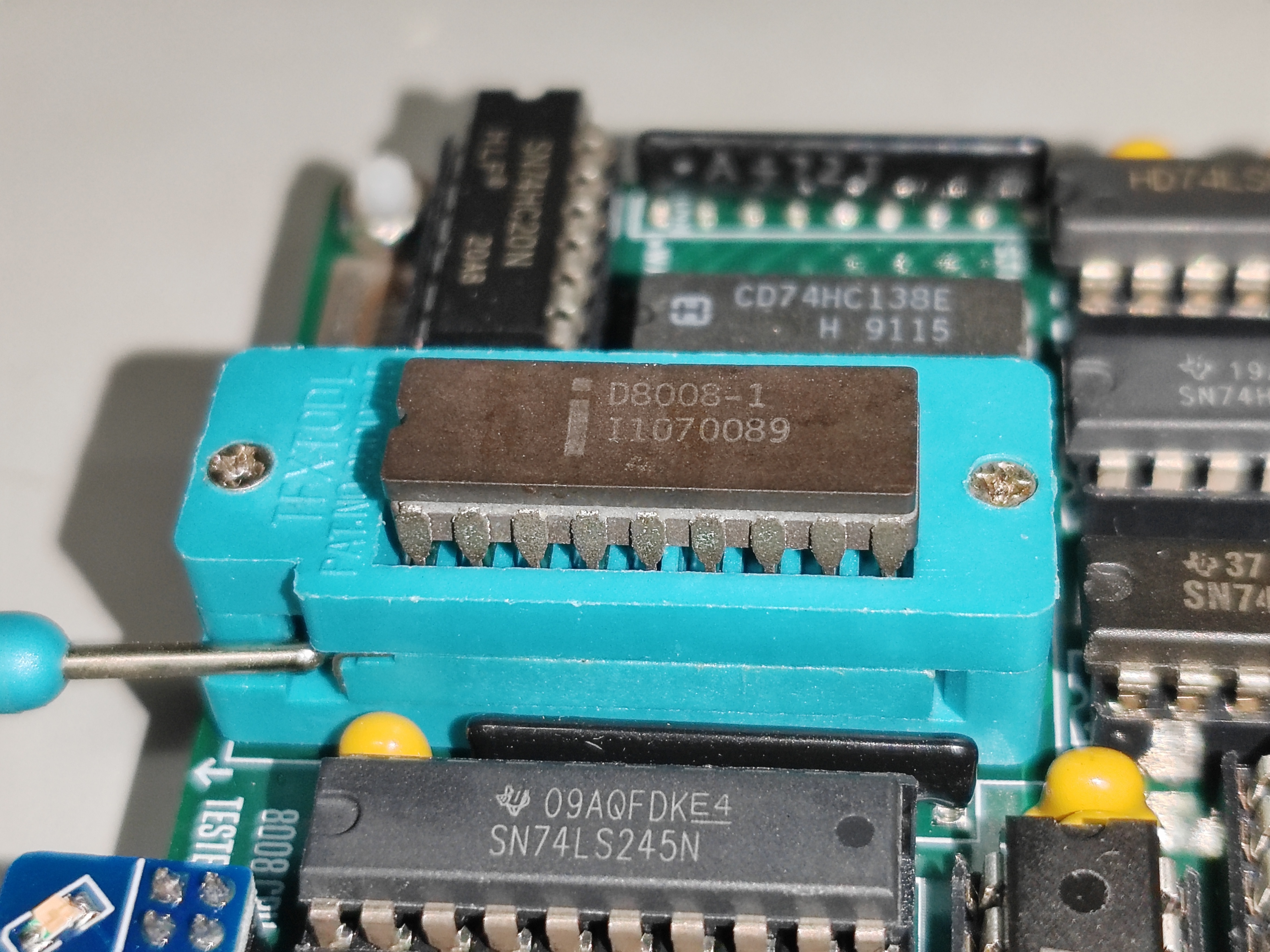

测试英特尔版本的D8008-1:实际可以点亮
点亮U808D:
另外有提示:某宝上的D8008-1有大量假货,该批次假货的型号和编号是“D8008-1  13227228”,另有一家165rmb的。本人全都购买并测试过,都是假货。请注意甄别。
