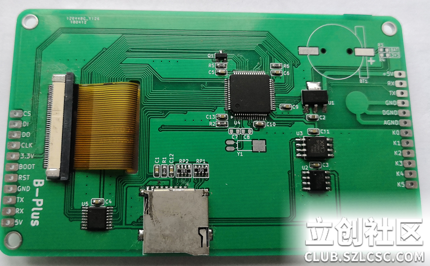

三、硬件部分的描述
1.附上原理图&PCB实物图的图片或者源文件(官方建议大家尽量用源文件上传),如果是图片,请确保图片是清晰可辨的;
上传的图只是示意图,详细,请直接访问:
https://lceda.cn/editor#id=|95c6f8ca348c4088a7d6d4664bfd7767|9fef2ce659574c60b76706734d75aa92
在硬件实现上,电路并不复杂,中间一块GD32F303RCT6,通过SPI连接flash psram存储器和25Q64的存储器,通过GPIO端口连接液晶屏,以及触摸屏IC 2046,剩下的就是串口以及扩展引出等;屏幕的背光通过PWM端口进行调制;
2.用文字把该作品的实现原理、系统的工作过程大致讲解一下。
    工作原理其实没有什么可以讲的,基本上就是大学教材《编译原理》的翻版,这里就不再重复了,我们主要讲一下UI层面的选型:
    大家知道,如何快速的驱动MCU接口的液晶屏是一个难点,尤其是在MCU选型上是个问题,开始我们考虑选型stm32F0 或F1 系列,但是此系列的SPI接口速度太低,只有18M,这样SPI 就成了整个系统的瓶颈,而F401系列,居然把PB11给搞丢了(我们需要PB0~~PB15 接MCU16位总线),而再往上的STM32就基本用不起了;然后我们考察了其他型号的MCU,发现GD32F303系列的SPI主频可以上到60M,且支持QSPI,价格10元左右,带SDIO,基本满足我们需求,这点上,比STM32强多了;
    但是在实际研发过程中,也产生可很多意想不到的问题,比如官方GD32F303的库带的样例代码根本上不到60M,后来找到GD官方的技术支持,解决了这个问题,但是却发现QSPI的DMA仍然调不稳定(也不是不通,就是连续工作数小时候几率卡死),费了2~3个月去解决这个不稳定,那真是噩梦,最后还是决定选择普通SPI模式,因为发现GD32的AHB实际也达不到60MQSPI,因此60M QSPI其实意义不大,降低为SPI后,A2 A3 管脚腾出,可以变为第二个串口,看来有得必有失;
    不过鉴于gd的具体情况,我们也在考虑是否有更好的选择;
    现在,一副整屏图(480*320)刷新到屏幕上大约30ms左右,有了这个优良的参数,为屏的使用效果奠定了良好的基础;
    硬件驱动的秘密就在于大量使用DMA来提速,以及双buf乒乓方案等等........
