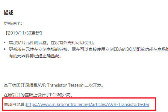

【2019/11/30更新】
  • 增加贴片元件测试座,在没有外壳时可以使用。
  • 更新所有元件在立创商城的链接,现在可以直接使用立创EDA的BOM配单功能在商场购买所需要的元器件。除锁紧座和按键帽外,其他所有的元器件都已经正确匹配。
基于德国开源项目AVR Transistor Tester的二次开发。
在原项目的基础上设计了PCB和外壳。
原项目地址:https://www.mikrocontroller.net/articles/AVR-Transistortester
