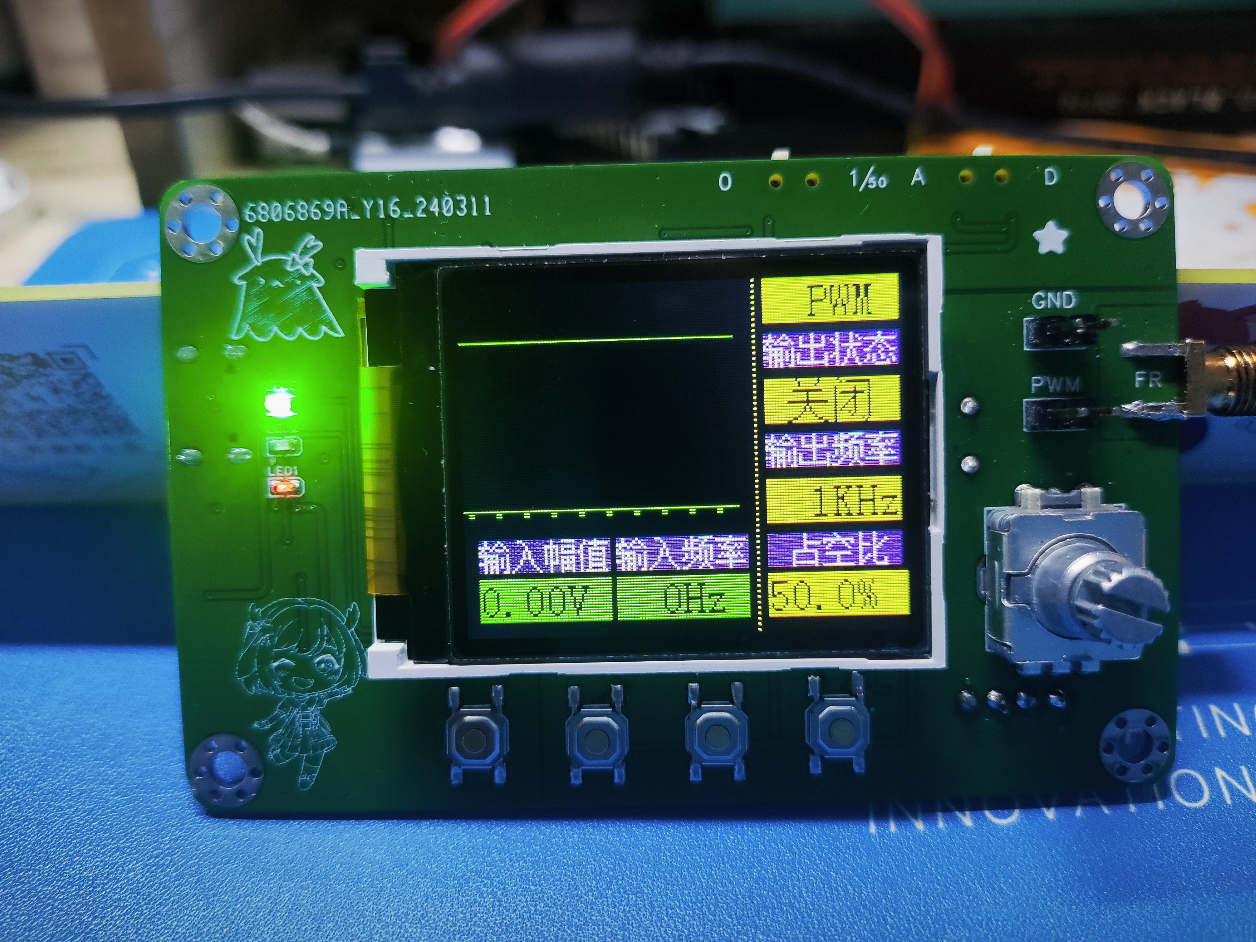

简易数字示波器

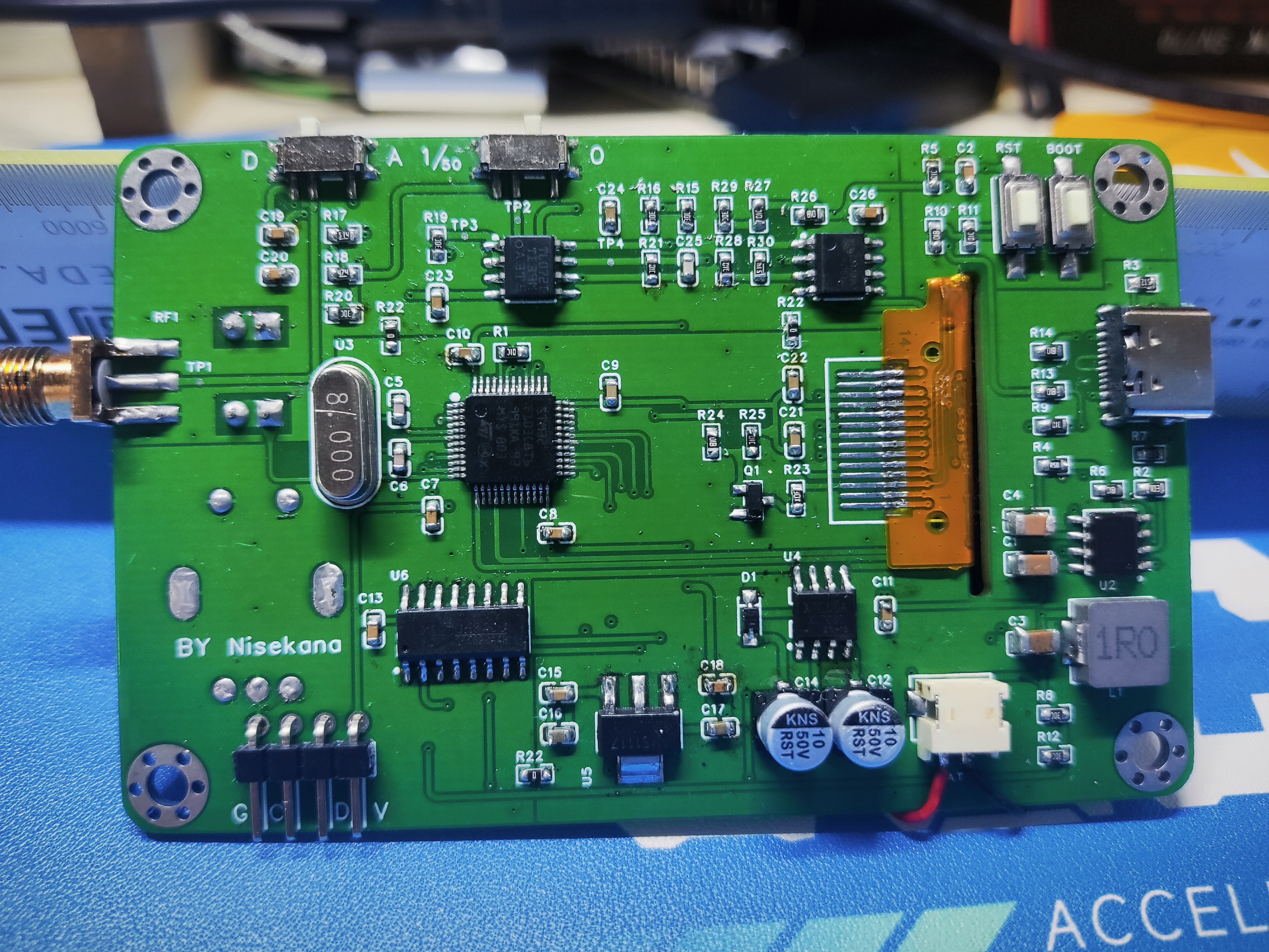

做了两个版本,一个是开发版版本,另一个是裸芯片版本。
设计大多数参考官方文档 —— 《简易数字示波器项目文档 (yuque.com)》

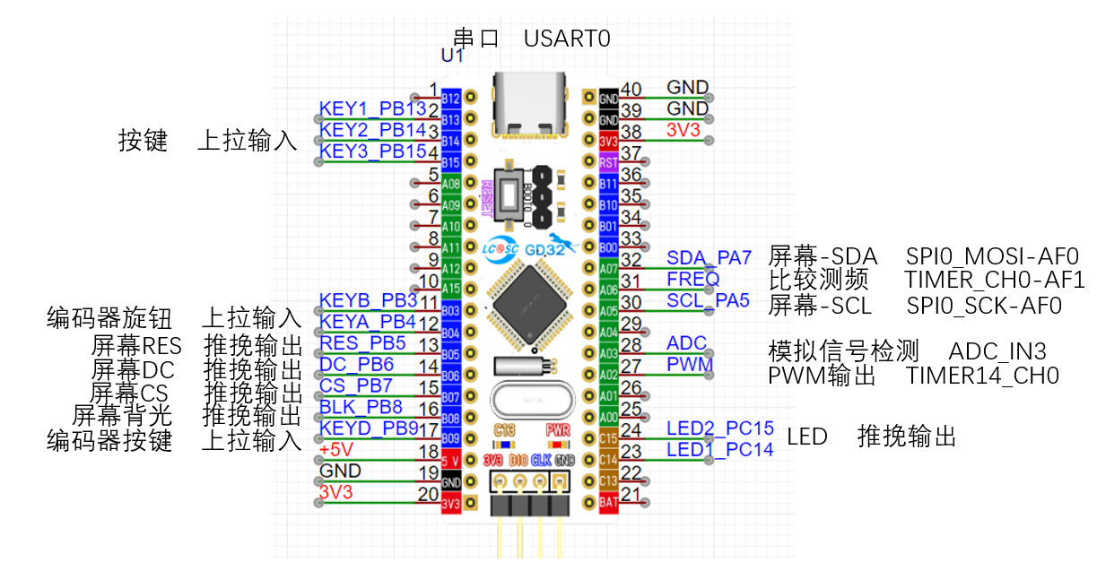

引脚功能图

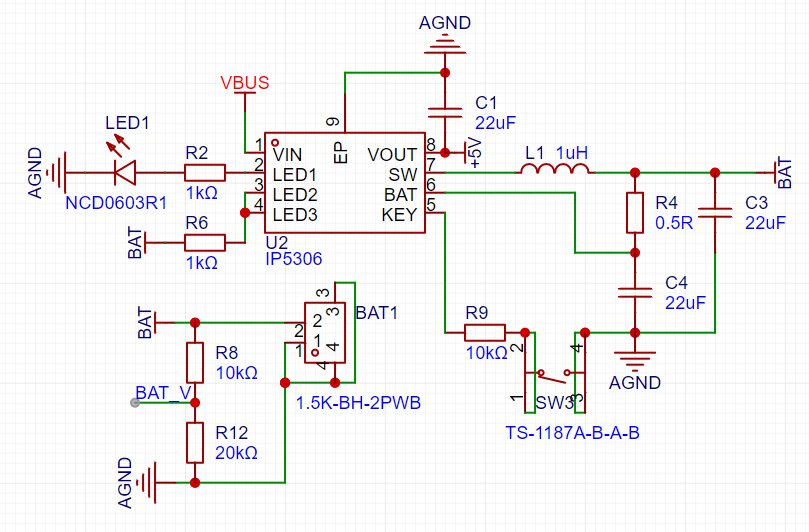

充电电路设计

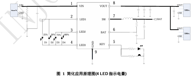

充电芯片采用IP5306移动电源充放电管理芯片,2.1A 充电和2.4 A放电对于示波器的小电池应该属于快充级别的了。芯片具有输出过流、过压、短路保护,输入过压、过充、过放、过流放电保护,整机过温保护。支持边冲边放,一键开关机,led电量显示。

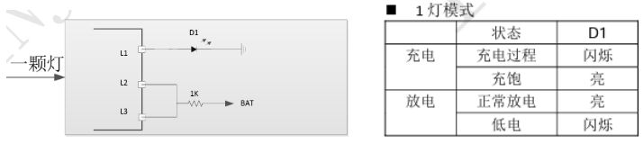

上图为官方数据手册的参考电路设计原理图,太多的LED电量显示灯放在电路板上反而会不好看,所以计划保留一个指示灯用于充放电指示,在设计一个电量检测电路在屏幕上显示当前电量。
参考数据手册里的一颗灯的参考电路进行设计,电量检测使用两个电阻对电池电压进行分压,用单片机的ADC引脚检测电压大小。
分压计算公式:U BAT_v = R12 / ( R8 + R12) * UBAT

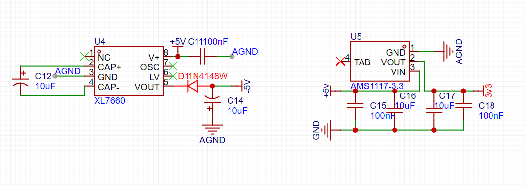

电源电路设计

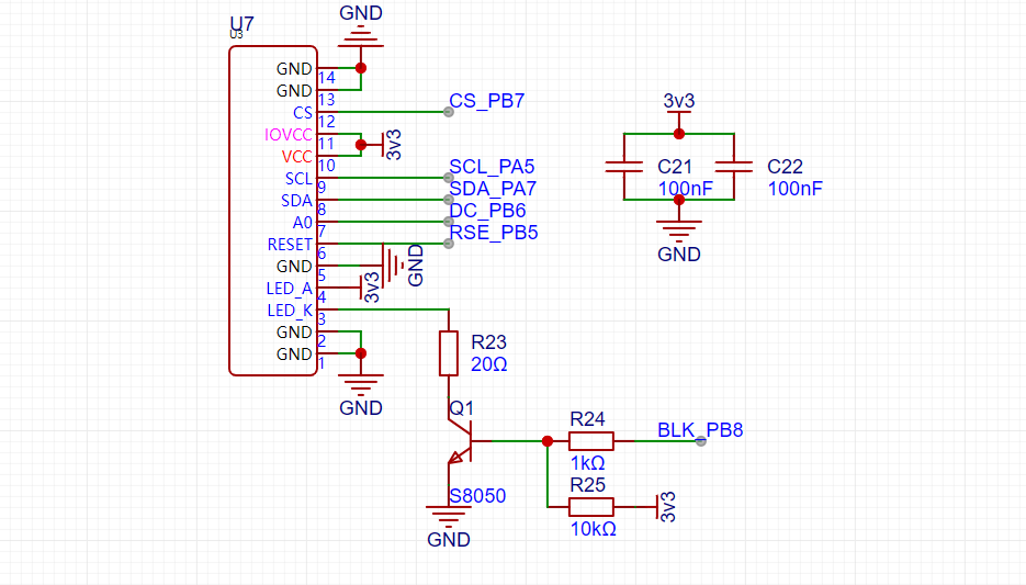

屏幕驱动电路设计

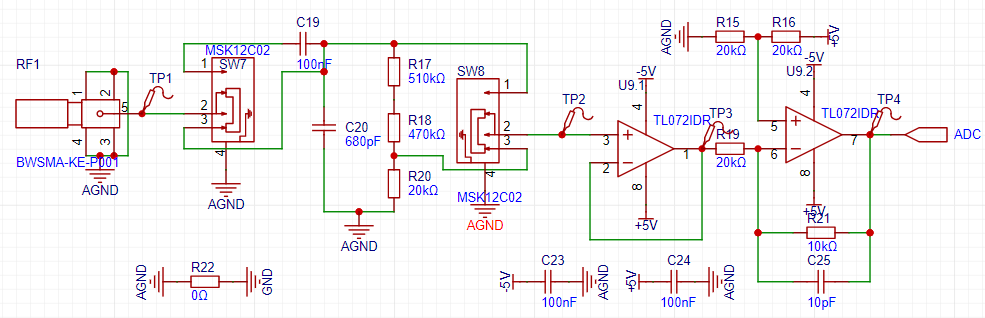

模拟前端电路设计

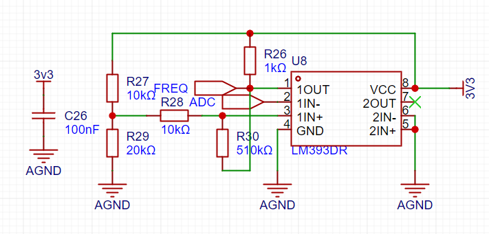

比较测频电路

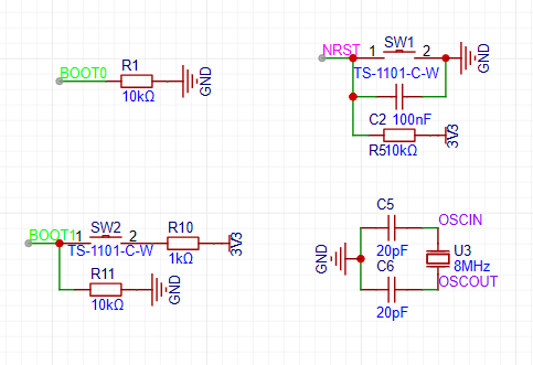

芯片核心和外围电路设计
核心电路
外围电路

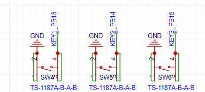

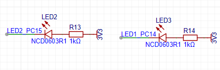

按键电路
LED指示灯电路

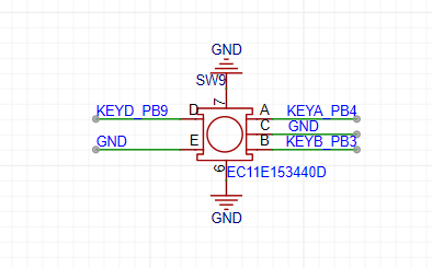

编码器电路
代码修改
修改屏幕方向
在Hardware/tft_init.h中修改一下宏定义
#define USE_HORIZONTAL 2  //设置横屏或者竖屏显示 0或1为竖屏 2或3为横屏
修改屏幕像素偏移
在Hardware/tft_init.c中修改函数TFT_Address_Set中对x1,x2,y1,y2加减进行偏移
        TFT_WR_REG(0x2a);//列地址设置
        TFT_WR_DATA(x1+1);
        TFT_WR_DATA(x2+1);
        TFT_WR_REG(0x2b);//行地址设置
        TFT_WR_DATA(y1+2);
        TFT_WR_DATA(y2+2);
        TFT_WR_REG(0x2c);//储存器写
修改全屏波形
源代码的波形显示区域太小,观察频率较低的波形不直观所以修改
在Hardware/tft.c中修改画折线函数drawCurve修改显示宽度小于160。

增加pwm开启指示灯
下=在Hardware/key.c中添加led指示灯的头文件,在按键处理函数Key_Handle中修改
        case KEY2:
            if((*value).ouptputbit == 0)
                (*value).ouptputbit=1;
                timer_enable(TIMER14);
                Open_LED(1);
            else
                (*value).ouptputbit=0;
               timer_disable(TIMER14);
                CLose_LED(1);
            break;

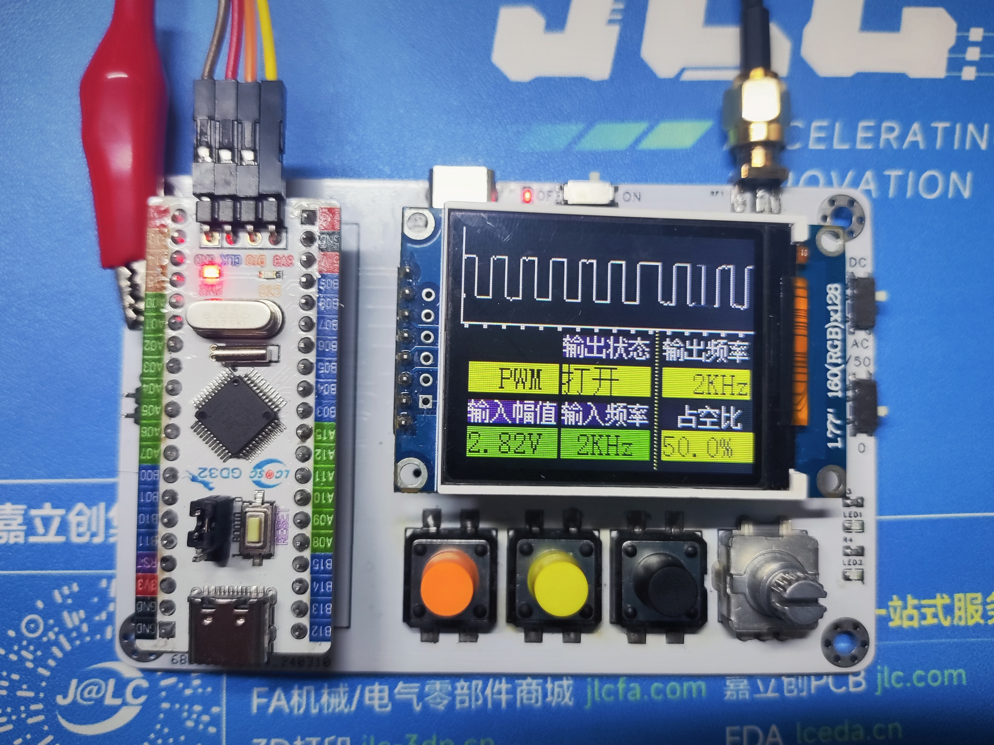

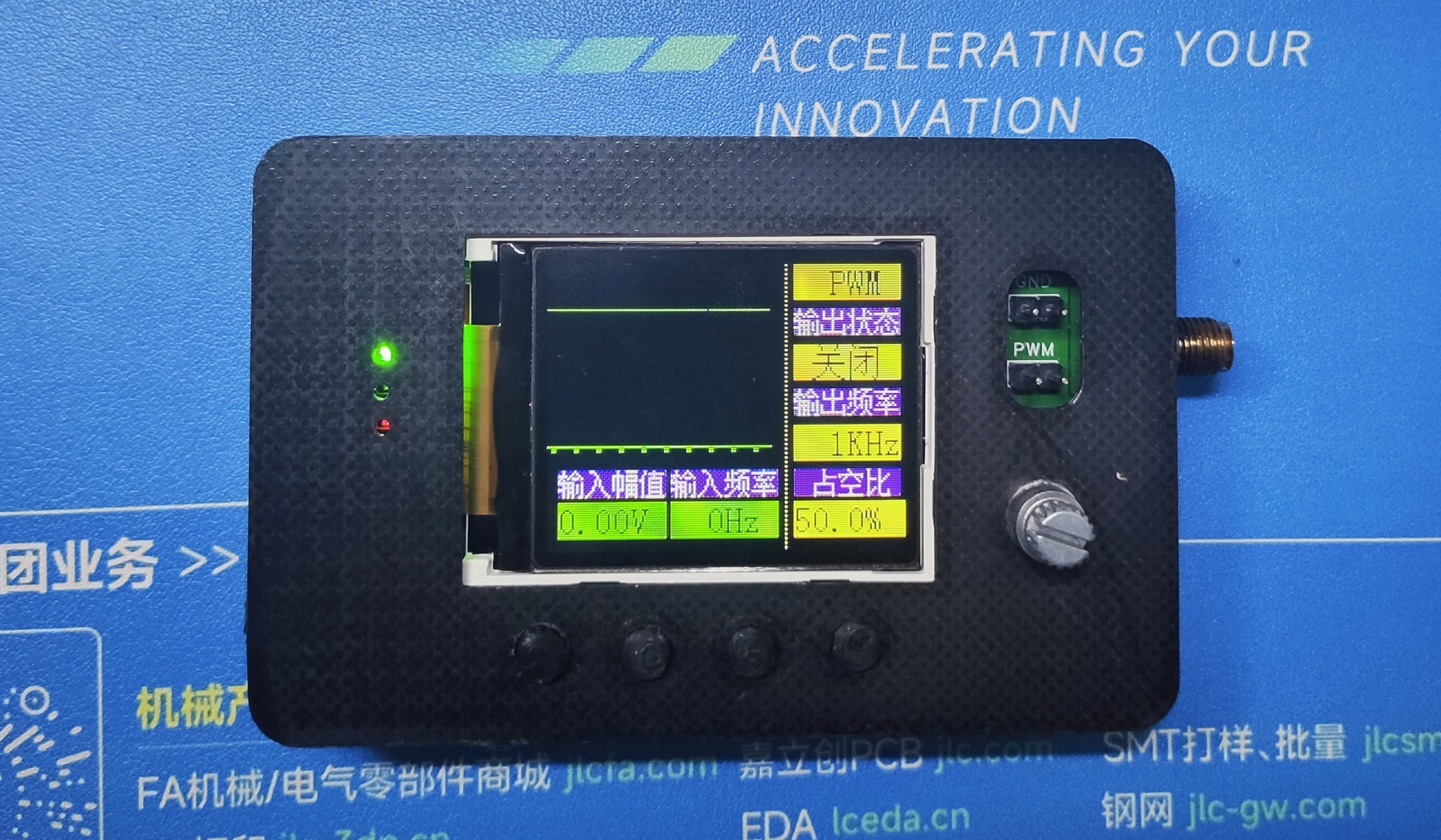

成品展示
示波器外壳.zip
Oscilloscope.zip
