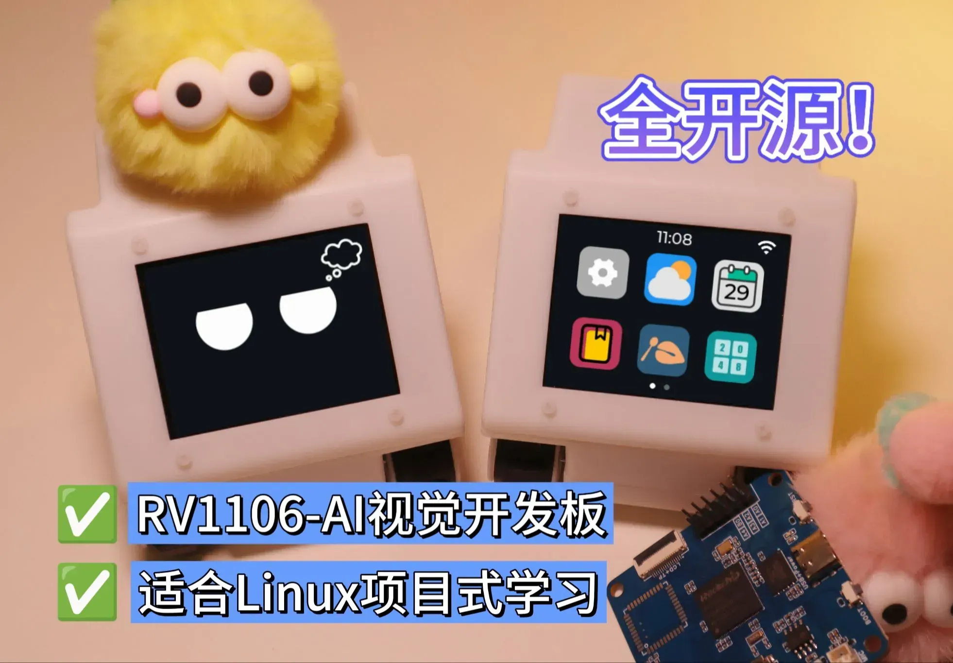

这是一个十分硬核,功能超多的AI桌面机器人。有LVGL菜单,可以陪你聊天,翻译,看天气,能跑AI相机,是基于RV1106的小巧的linux开发板~
简介:这是一个十分硬核,功能超多的AI桌面机器人。有LVGL菜单,可以陪你聊天,翻译,看天气,能跑AI相机,是基于RV1106的小巧的linux开发板~
星火计划2025
复刻成本:150
CC BY-NC-SA 4.0
创建时间:2025-03-21 18:37:44更新时间:2026-07-08 09:50:10
AI桌面机器人
Echo-Mate
📒 简介
这可能是你见过最硬核,功能最全的AI桌面机器人~
功能超多,复刻轻松,超级适合入门学习的Linux开发板~
  • 功能丰富:本项目基于RV1106,是一个有LVGL菜单,可以陪你聊天,翻译,看天气,能跑AI相机,小巧的linux桌面助手和开发板~
  • 用途广泛:提高你的桌面办公体验、作为陪伴、进行二次开发,或者作为课设和毕设的参考
  • 操作简单:本项目如果仅复刻,无需编译Linux系统,直接使用提供的固件即可,大大简化操作(但需要会基本的Linux命令)
  • 可多平台移植:不想复刻这个开发板,重新编译,软件可以在任何Linux设备跑,可以在你的ubuntu虚拟机跑仿真
  • 如果深入学习,可以掌握的知识如下:
