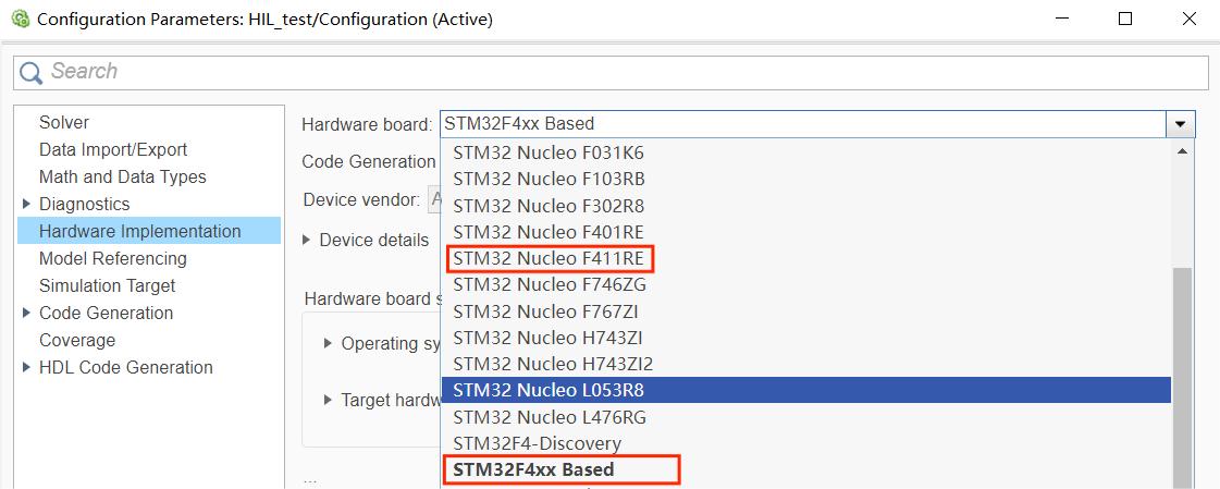

  同时,选这个MCU的原因也是因为STM32F411REU6可以完美替代原来智能手表项目的CEU6,而且在simulink中也有F411的硬件选项。

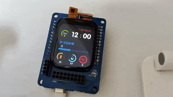

  • 留有端口可外接扩展板.(例如最上面的演示动态图,都是在Core板插上Cam扩展板)

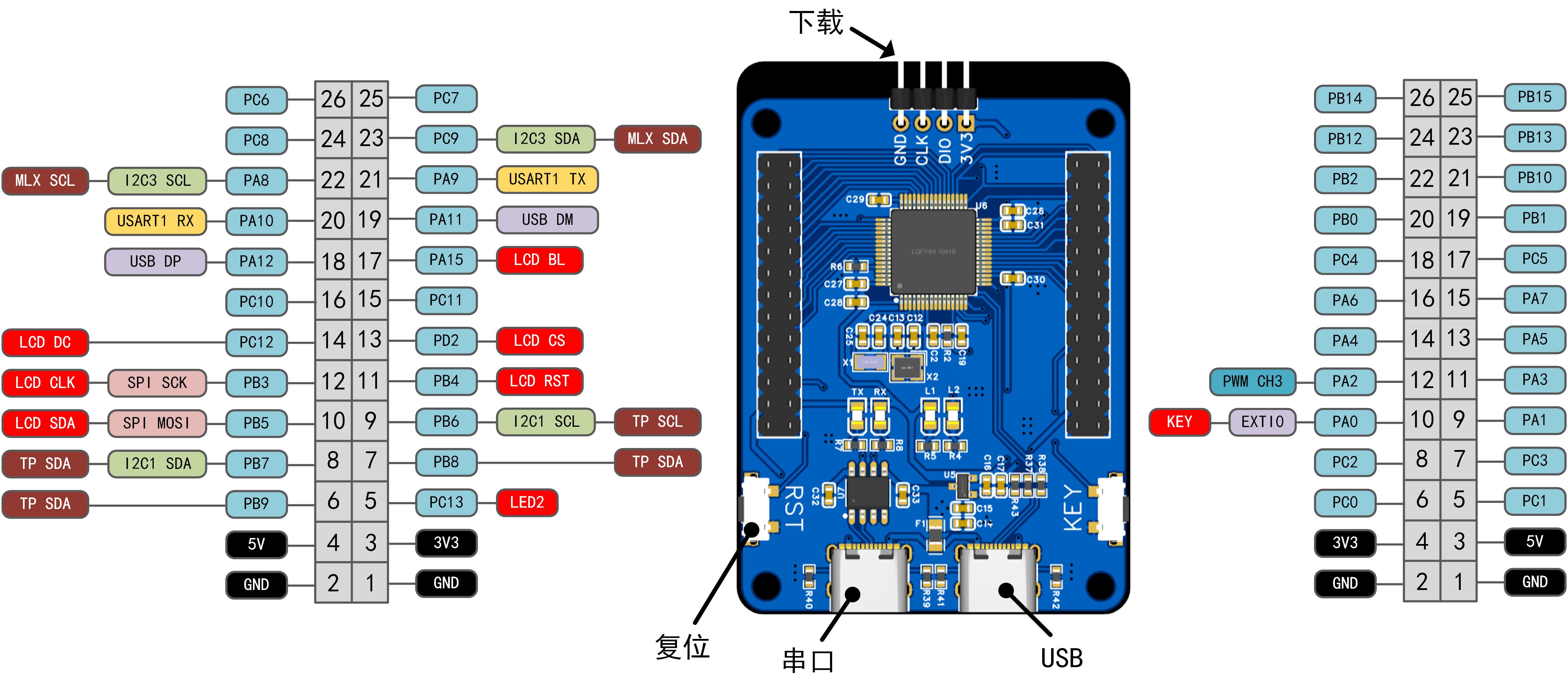

  • FryPi炸鸡派的pin map如下所示,目前仅有一部分IO口被用到LCD和触摸屏等外设.

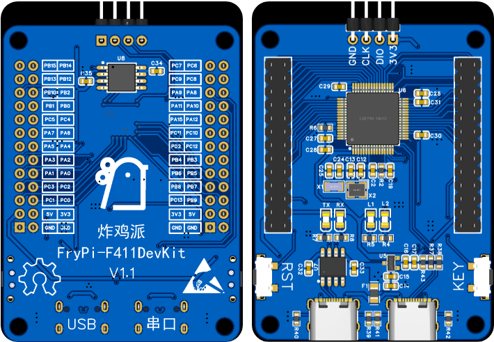

硬件说明
  目前的硬件工程版本为V1.1,有一个Core核心板,一个单typeC的Core核心板,一个CAM扩展板,以及一个OV2640摄像头模块,这个摄像头模块是可以在网上买的。Core板的3D示意图如下所示,希望之后大家可以自由发挥,做一些扩展板,例如做一个传感器的扩展板,或者直接插在小车上使用。

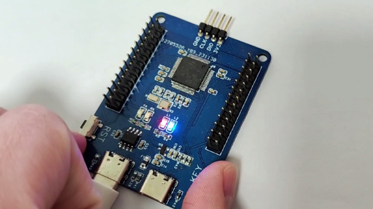

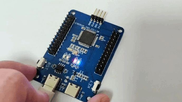

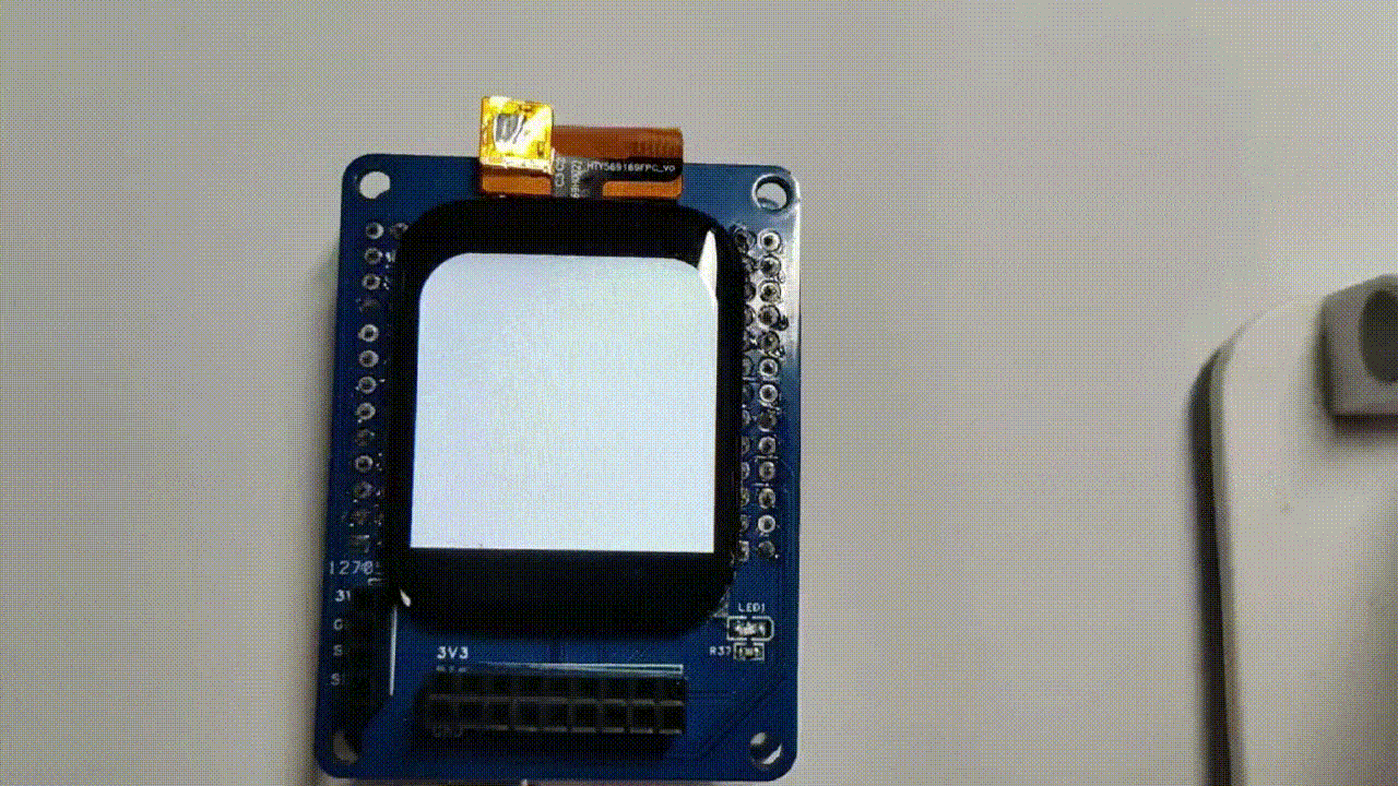

上机测试
  开发板焊接完毕拿到手后,烧录模板例程观察现象,如果硬件没有问题,那么插串口对应的TypeC连接电脑,L2会闪烁,按下Key切换模式,L2闪烁频率会改变,同时上位机会接收到模式的信息;
  如果插开发板的USB对应的TypecC连接电脑,电脑会出现格式化U盘,然后格式化完后,会模拟出一个U盘。

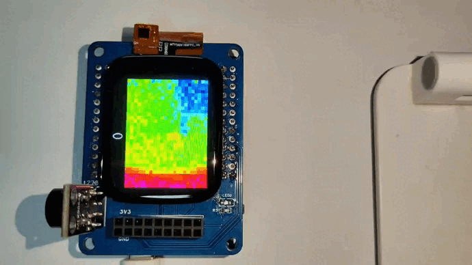

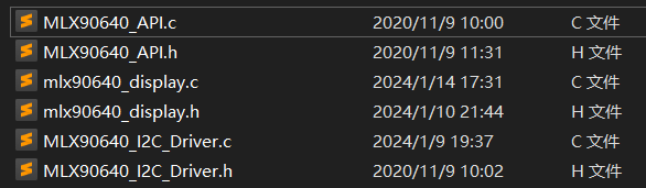

二、热成像推流至屏幕
  直接使用提供的MLX90640的API,然后对应更改了IO口即可,详细更多相关的代码细节见代码,同时为了让刷屏更快,在mlx90640_display_process(void)函数中将drawPicture(void)中刷屏显示使用缓存空间进行刷屏,因为打点刷屏太慢了。详见代码~

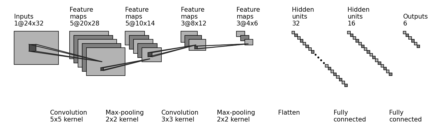

三、卷积神经网络搭建、训练、部署
1、CNN搭建与训练
  搭建的卷积神经网络如下图所示,训练集大概有4000多张图片数组数据,num_epochs 设置为了50,batch_size 设置为64,Adam优化器learning_rate 设置为0.01。最后Acc大概可以超过0.9。具体详细的网络搭建详见./python_codes/train.py
  使用keras搭建CNN模型如下所示,其他相关代码详见python代码。
