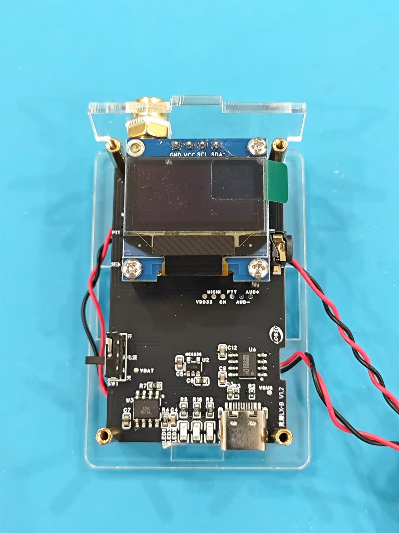

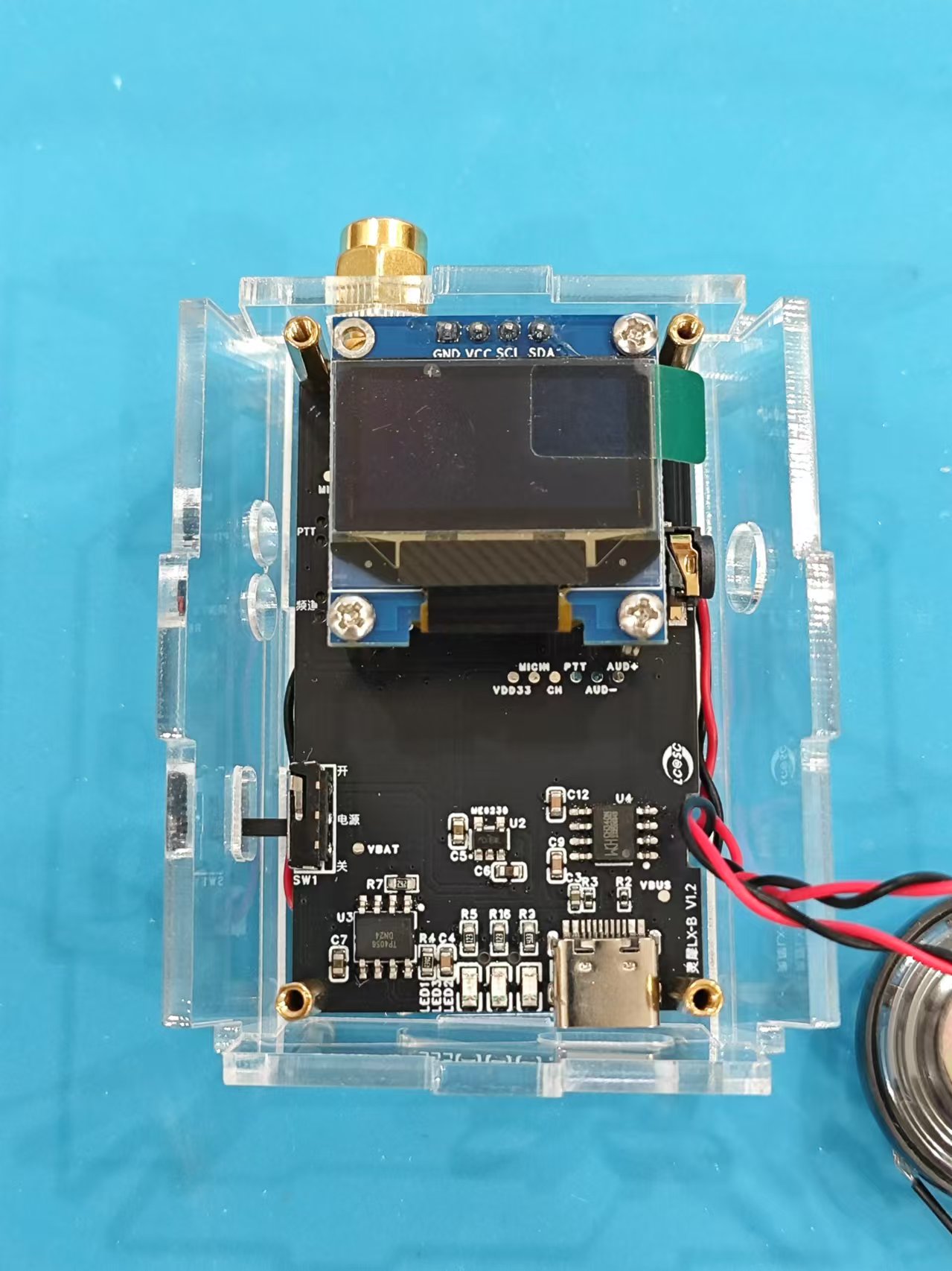

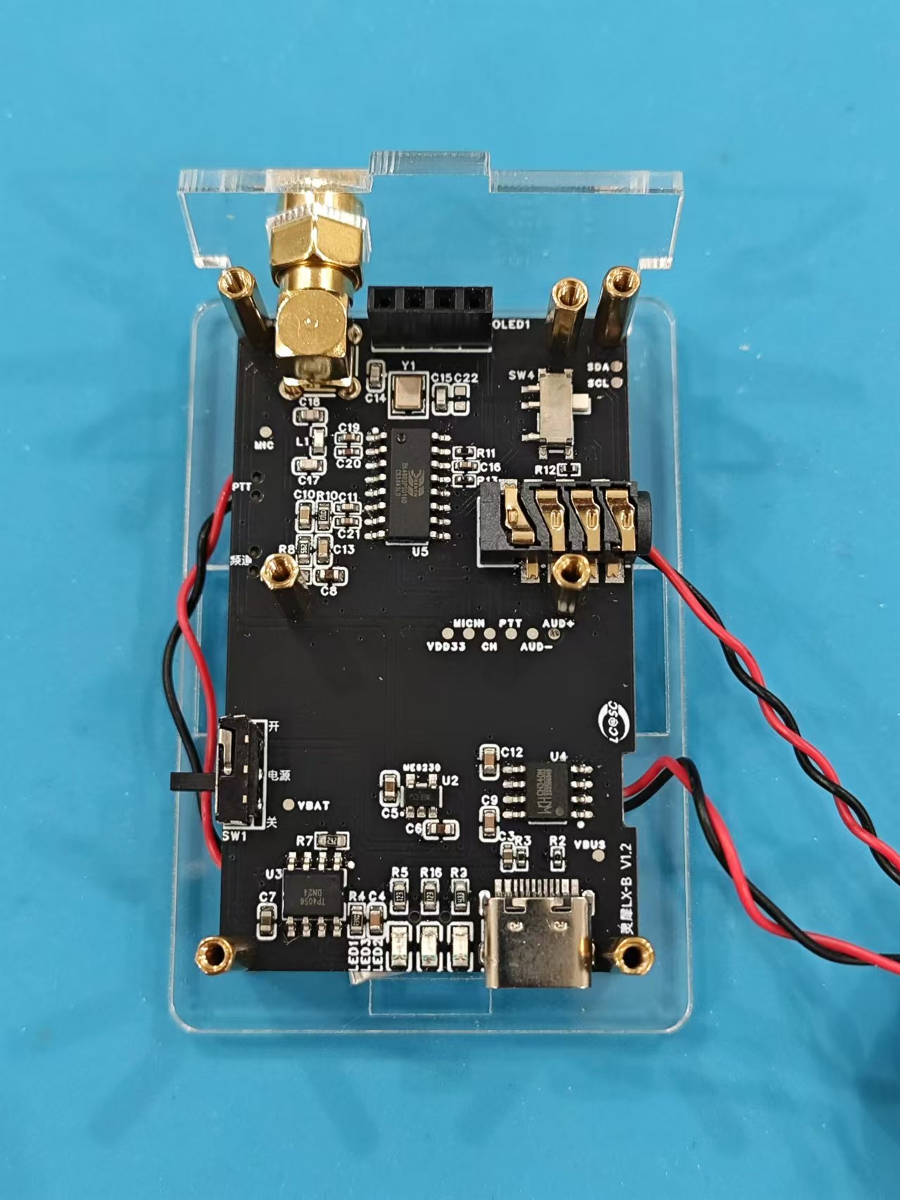

硬件设计
单片机的选型,基于最初设想可通过串口传输指令给MCU执行某些操作,以及BK4802是I2C通信协议,按键方面需要一个PTT键和一个SET键,那么就MCU需要支持串口和I2C,除去前面的至少需要剩下2个IO作为按键输入。由于没做过多少项目不太了解有哪些MCU可以选择,故在立创商城使用选型功能,筛选以上条件并按价格升序,第一个是STC8G1K08。后面由于程序空间不足,改用了STC8G1K17。设计LXBE无屏幕和扬声器的版本时,旋钮调节音量的功能需要ADC获取电位器电压,故改为STC8G1K17A(LXB和LXBM仍可使用STC8G1K17不带ADC的版本)
LDO这块,最初版本使用AMS1117-3.3V(当时只认识这个),实际使用发现扬声器只要一打开,单片机就会复位,后面查明原因是扬声器打开时有功率突变,LDO无法承受,电压降低到2.4V左右,单片机触发低压复位。后面参考麦当劳的方案,使用南京微盟的ME6230C33M5G
锂电池充电管理方面,选择了常用的TP4056,充电电流设置为0.5A
锂电池则支持使用702040-650mAh或102040-1200mAh两种规格
USB转串口,选择了CH340系列中最基础的型号CH340N,满足使用即可
供电方面,单片机、屏幕、4802均使用LDO供电,CH340则使用USB直接供电,原因是STC单片机在烧录程序的时候,需要先检测到串口设备,点击下载后再给单片机上电才能正常烧录
扬声器声音这块,踩了一个大坑,就是音量总是达不到麦当劳对讲机同一水平,尝试过购买各种规格的扬声器、修改4802的设置、甚至直接把麦当劳的扬声器拆下来装到我这里,都无济于事。后来发现是音腔的问题,我们调试硬件的时候,往往都是把扬声器直接外面一放,然后拿起来放到耳朵上听,这样扬声器发出的声音是非常小的,需要一个音腔来发出正常水平的音量,外壳就是一个很好的音腔,但是调试的时候不方便装到外壳中,最简单的办法就是手半握拳,罩住扬声器背面,形成一个简易的音腔,声音立马扩大N倍
3.5mm耳机接口的加入,可以在嘈杂的环境中也能清晰的对讲,这里使用了一个8pin的耳机接口,可以让你在耳机插入的时候,物理断开内置扬声器和麦克风,转为使用耳机的扬声器和麦克风,达到自动切换的效果,同时我设计了一个切换开关,可以切换为即使插入耳机也同样使用内置麦克风
屏幕方面,使用一块0.96寸的OLED屏幕,大小适中,同样是I2C协议,和射频芯片共用IO口
天线接口使用标准的SMA公头,可以直接使用市面上的对讲机天线
阻抗匹配部分,已经没有时间去补射频相关知识了,只能简单的参考网上一些工具来计算阻抗匹配电路,欢迎射频大佬来改进

元件大部分为贴片,最好使用热风枪和锡浆进行焊接,以下为注意事项:
1、两个按键、TypeC接口需要靠外
2、IC类元件、晶振、和LED需要注意方向,参考PCB上的丝印
3、TypeC接口背面焊锡尽量与PCB齐平,以免顶到电池
4、OLED屏幕的排针是超出屏幕平面的,尽量使用尖嘴钳剪去,以免影响外壳组装
5、屏幕的排母和SMA公头需要平整不要歪,以免影响外壳组装
6、扬声器使用1.25mm线焊接,不区分正负极(需要焊接到两端的铜片,图中为错误示范)
7、麦克风使用1.25mm线焊接,需要区分正负极
8、锂电池可使用1.25mm线连接,剥去外皮手工连接后使用一节热缩管套起来

(1) 准备好所需的物件,以及螺丝刀、镊子
(2) 使用M2x4螺丝*6,M2x11铜柱*3,固定OLED屏幕(左上角的铜柱不用装)
(3) 开关向下拨关闭电源,然后连接锂电池、扬声器和麦克风
(4) 将锂电池,印刷文字向下,放入下壳中,电线固定到线槽
(5) 使用镊子放入按钮,小凸起向上
(6) 放入PCB,并将扬声器和麦克风的电线调整到PCB凹槽处
(7) 如使用导光柱,则先组合好导光柱和导光柱遮挡零件,然后把PCB先拿起来,安装导光柱到PCB上,然后手按住导光柱将整体推入外壳中(此处为安装透明外壳不需要导光柱)
(8) 调整好天线接口的方向,如图所示
(9) 将扬声器和麦克风放入上壳中,如比较松动可使用胶固定
(10) 合起上下壳,留一个缝隙使用镊子调整好内部的电线,合紧后使用M2x12螺丝*4固定外壳
(11) 装上天线,根据需要装上背夹,完成组装

(1) 准备焊接好的PCB,屏幕、锂电池、扬声器、麦克风,3D打印按键、亚克力外壳、M2x4螺丝*6、M2x11铜柱*3、M2x14螺丝*4、M2x7铜柱*4、M2x8螺丝*4、M2x12铜柱*4
(2) 使用M2x4螺丝*3、M2x11铜柱*3,安装固定屏幕的铜柱
(3) 电源开关向下拨关闭电源,连接锂电池、扬声器和麦克风
(4) 使用M2x14螺丝*4M2x7铜柱*4,安装到下壳
(5) 放入PCB,放入前壳
(6) 使用M2x12铜柱*4,固定PCB四个角
(7) 放入屏幕,使用M2x4螺丝*3固定
(8) 放入左、右和后壳
(9) 将扬声器和麦克风放入夹板中
(10) 使用镊子放入按钮
(11) 盖上夹板和上壳,使用M2x8螺丝*4固定。装上天线,完成组装
