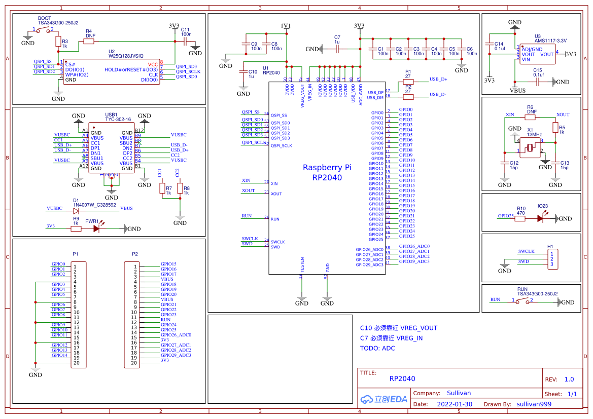

原理图只有RP2040部份,没画完整,不用看

原理图
