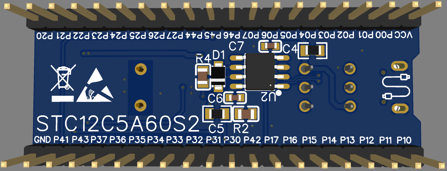

STC12C5A60S2核心板
- 基于STC12C5A60S2芯片,板子集成CH330串口,晶振及上电复位电路,尺寸宽:30mm长:52.3mm,可以插到DIP40的芯片座子和面包板上。
- 有两个LED一个是电源指示,另一个是用户LED使用P4.0口。
- USB的信号线采用差分布线。
- 实物图为优化前的样板。
- 程序使用KEIL5编译。
- 如果下载程序有问题,请将D1和R4去掉短接重试。
- DRC有两个错误是usb通孔距焊盘过小引起,库问题,暂时没有解决办法,但是不影响使用。
3D图
实物图
以上电路本人均打板实测可以正常使用
