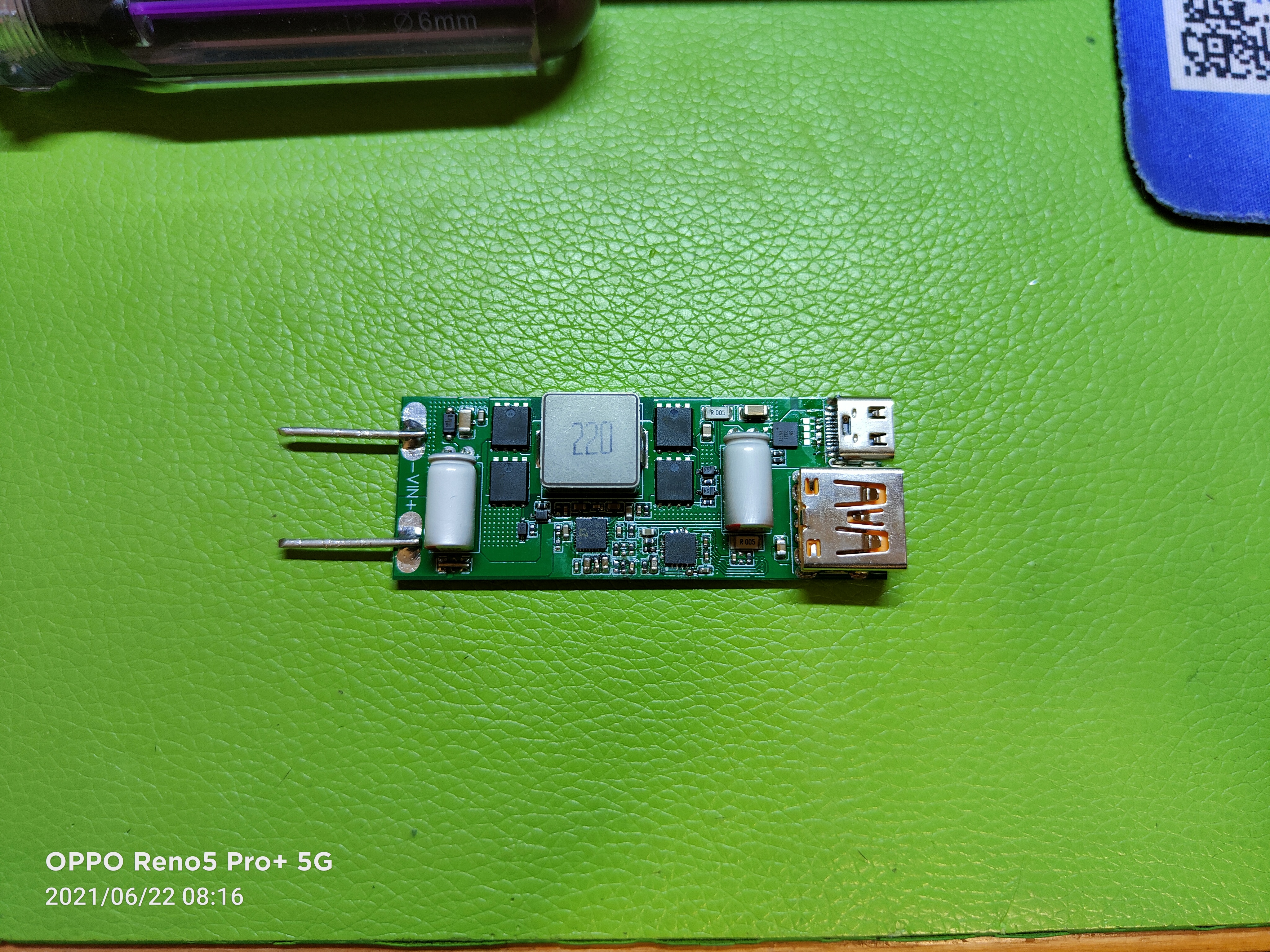

简介:基于PL5501-SW2303的快充电源模块
创建时间:2021-05-28 18:58:09更新时间:2022-03-29 10:55:48

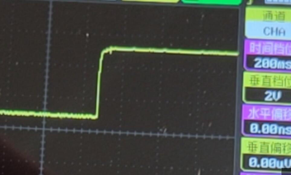

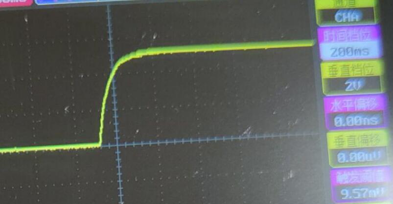

软启动上升过长导致的后级SW2305不能正常运行,修改软启动时间后正常。
软启动0.1uf的DCDC输出
软起动10nf的DCDC输出
