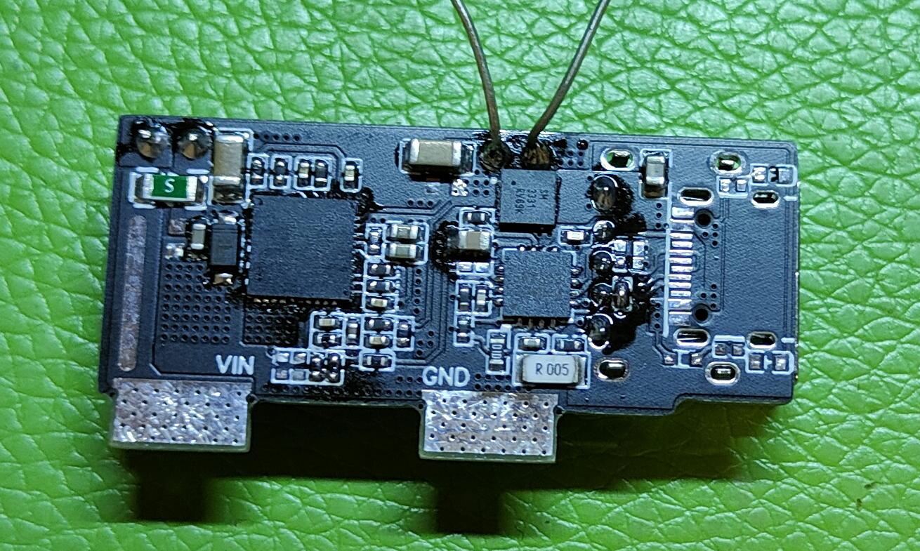

使用XXDCDC的快充模块。
板端限制输入最高28V.
输出默认5.2V
*拆除输入TVS最高输入35V.*
*更换输入端元器件耐压最高可输入60V.*

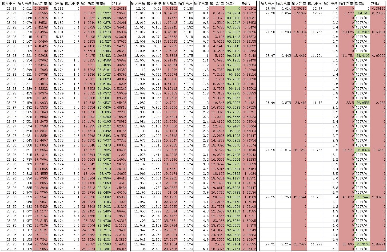

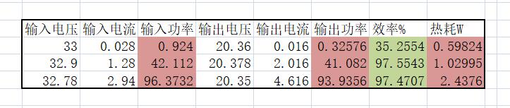

人肉效率表。未计算保险压降,实际大概比表格高0.03%左右,差别不大。
此表为芯片端效率。板端效率大概会低1%左右(布线电阻+采样+USB接触电阻等因素)。
