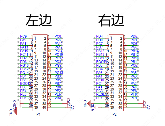

在进行电路设计最开始的开始,最重要的首先就是引脚分配,引脚分配的不好很有可能造成明明资源很丰富的 MCU 被搞得没几个接口可以用,或者造成布线异常麻烦。良好的引脚分配可以有效决定电路板上各个元件的位置和连接方式。
结合梁山派原理图和GD32F470的[Datasheet](https://www.gd32mcu.com/data/documents/datasheet/GD32F470xx_Datasheet_Rev1.4.pdf)中的2.6.2中的硬件定义就可以获得下面这张分配表,因为GD32并没有推出类似Cubemx这种的图形化配置工具,所以目前只能手动记录了,因为排针引出的部分引脚是被开发板的SPI Flash,LED,SDIO等占用的,部分会连接上下拉电阻。所以一定要注意分配时不要粗心大意。连接到屏幕FPC座的引脚,只要你不使用屏幕就可以使用。
![1280X1280 (1).PNG](//image.lceda.cn/pullimage/KKC4L100A0dycffeHMgOK20IhGPh24HdC5NvZHRj.png)
## [**P1**分配图](https://gitee.com/lcsc/medical_car/blob/master/4_Docs/images/ROGxO4UU92k8q0dDzYZY7ZFrqGIA8vSzGOcAuQYy.jpeg)
## [**P2**分配图](https://gitee.com/lcsc/medical_car/blob/master/4_Docs/images/ROGxO4UU92k8q0dDzYZY7ZFrqGIA8vSzGOcAuQYy.jpeg)
我选择的时候是先按照UART,SPI,正交编码器接口,PWM,IIC(优先硬件,软件的也可以),CAN,ADC,LED,KEY,灰度传感器接口 这个顺序来选的,具体怎么选还是要看你自己对这些资源的重要性排序。

具体分配可以查看原理图的最终定稿

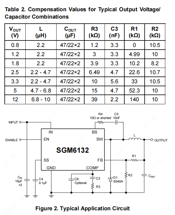

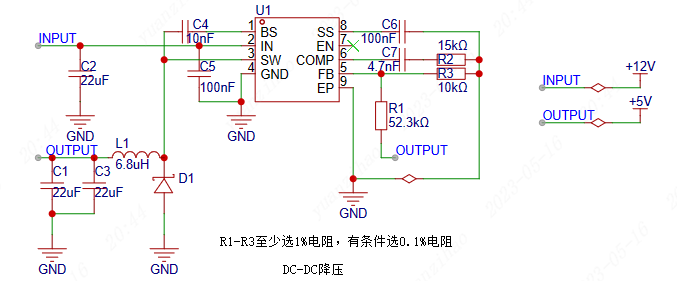

选用国产圣邦微电子的[SGM6132](https://item.szlcsc.com/88273.html),3A, 28.5V, 1.4MHz Step-Down Converter.
参考官方的典型应用来设计原理图,
![62719979-6389-4a4f-ba38-78b1972fb0b0.png](//image.lceda.cn/pullimage/0w5n7zMXgMzTDuuXvzgS7TA8rBLUnmvLZxJv9XCQ.png)
这个芯片有一个比较好的一点就是留出了一个使能引脚,你要用的话就可以控制芯片的工作状态,不用的话不连它,他也可以自动启动。
一般这种电源芯片,官方都会给出参考原理图,SGM6132的datasheet第一页左下角他就给出了典型应用。不过是3.3V的。我们继续往下找到第10页可以找到典型应用电路,上面有各个参数的推荐选型的数值。
![f7ce3298-87cd-42d0-8ec5-8e7bf04c893a.png](//image.lceda.cn/pullimage/BnFHUov3NfoWnke8n4X9aLGna6hjz41UtBdWKDkF.png)
这里我要的是5V输出,结合上面就可以知道具体元件选型参数,都不用自己计算了。要是自己算阻值的话有一个要注意的地方就是电阻阻值不要超过他的最大值,比如这个芯片的R2最大值就是100kΩ,选的太大它可能就不能工作了。最简单可靠的还是用官方推荐的图来设计。
这里的阻容以及一体成型金属电感都是选用国产厂家生产的。

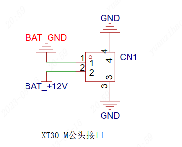

其他的XT30接口,自恢复保险丝,波动开关电路,TVS过压保护等选型就比较简单了。
![output (16).png](//image.lceda.cn/pullimage/DsbOkiTHCEoEetkc5MNAX141V5IruiQPIuu3m0VR.png)
XT30公头制造的出名的厂家也没几个,随便选都可以。
![eeed55c2-16cb-4f5e-aa16-c85d0391c884.png](//image.lceda.cn/pullimage/VsVfHBSxfDFncr9rQg8mN4bSn9ExijZqWjs7t7Wd.png)

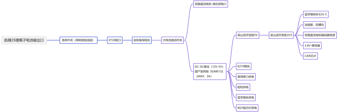

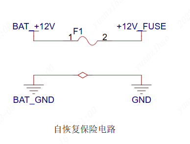

考虑到两个直流减速电机在启动时第瞬时电流会很大就算给每个电机分2A吧,再给开发板留1A,所以这里选择的是最大5A的自恢复保险丝。
![7b332d53-c140-4a97-8617-8fc63391e339.png](//image.lceda.cn/pullimage/hOad8YYnlTNXDeLrQtRLBAK3yrNdnFLaBaURfYNi.png)

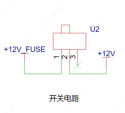

这里选择的拨动开关,最大可以过6A的电流,妥妥的足够用了。
![ba88f1a0-045f-4df1-914a-b9bcbc1eb32d.png](//image.lceda.cn/pullimage/EOEiKL3qyx0lxUENcfue59NV1on1x7S2wpG4xplU.png)

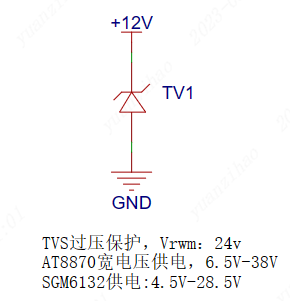

他的工作原理是,当工作在正常电压下时,TVS保护电路的电阻很大,不会对电路产生影响;但在瞬态电压出现时,TVS保护电路的电阻会迅速变小,将电压限制在设定的安全范围内,从而保护电子设备不受损坏。不过锂电池的电压是非常稳定纯净的,这个保护还是主要调试时用开关电源供电时防止电压超标。

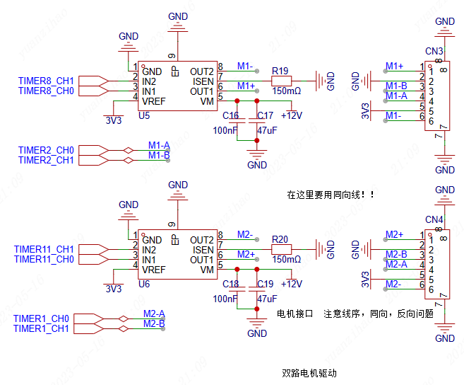

一个AT8870可以驱动一个直流电机正反转,我们要驱动两个直流电机,所以这里要用两个驱动芯片。他的手册是全中文的,重点要看的参数主要是主供电要求,逻辑供电要求,逻辑输入要求,连续输出电流,峰值输出电流,最大PWM频率等。
了解上面以上参数后我们就可以选电机了,要确保电机的工作电流电压要在电机驱动芯片的工作范围以下,我选的是轮趣科技的MG513P20_12V ,这个电机减速比是20,工作电压是12V,额定电流是0.36A,堵转电流是3.2A。我们所用的AT8870峰值输出电流是3.6A,那还是有可能在长时间堵转的情况下烧毁的,所以我们需要设置驱动芯片的保护,这款芯片的ISEN引脚可以设置芯片的电流控制电流(这个电阻的取值和参考电压以及要设置的电流有关)。详细介绍可以看AT8870的datasheet的第8页,有详细的介绍和公式。在上面原理图中我就选择0.15欧姆了。代表参考电压为3.3V时,目标电流为2.2A。
再有就是我们看一下快衰减和慢衰减说的是什么,这里的快慢指的是电流,而不是电机转动的速度。
由于电机是感性负载,当断开电机两端的电压时,电流会产生反向电动势。这可能会对驱动芯片造成损坏。因此,要让电机停下来,除了断开电源,还需要建立一个续流回路来释放电机中的能量。慢衰减相当于加在电机(感性原件)两端电压消失,将电机两端正负短接。快衰减相当于加在电机(感性原件)两端电压消失,将电机两端快速接上与驱动电流相反的电流。

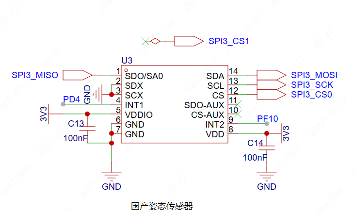

## **3.姿态传感器选型及设计**
姿态传感器是一种测量物体姿态的传感器,他可以通过测量物体的加速度,角速度等参数来计算出物体的姿态信息。最出名的就是mpu6050了,他是InvenSense 公司推出的全球首款整合性 6 轴运动处理组件,应美盛公司已经被日本的TDK公司买了,现在出的最新的IMU都是ICM开头的,比如ICM-42688,可以看一下这个网页的介绍,mpu开头的型号和icm-2x开头的型号已经不被推荐了(有些都已经停产了)。科学技术发展很快,这些传感器的制造工艺和精度也在飞速提升。所以大家学习或者做产品的话最好都是用新产品,电子产品都是买新不买旧嘛,更新换代太快了。传感器不好用是会难为死软件算法的。
一般想要获取姿态信息有以下几种方式,第一种最简单的就是直接买模块,模块内部做姿态解算,你只需要直接处理姿态信息就行了,一般都是串口传过来的。第二种是IMU芯片内部自带解算算法,比如MPU6050自带DMP库,在MCU端配置好之后就能利用芯片自带的DMP加速来进行解算。第三种就是只能获取IMU的原始数据,然后再MCU内部自己进行解算,这个的难度最大,花的时间不够很有可能搞的一地鸡毛,获取到的数据也没法用,但同样这种学到的东西也最多。
虽然国内厂家生产的六轴姿态传感器和国外还有不小的差距,但是它基本没有供货风险,而且价格也挺实惠的。可以打开立创商城搜索,可以看到国内销量最高的两款是QMI8658A和QMI8658C,尽量选A型号,他是C型号的升级版本,有更低的噪声。他的封装也是和国外大厂的部分型号PINtoPIN的,后续可以替换测试其他厂家的imu。
参考[QMI8658A](https://item.szlcsc.com/3544058.html)的datasheet中第八页(现在立创商城下面的PDF预览已经可以查看整个手册了),他给出了三线SPI,四线SPI,IIC的应用图。查看手册中的表15,可以了解这款芯片SPI最高时钟支持15Mhz,IIC时钟最高支持400Khz。为了在单位时间内获得更多的数据,就选用SPI协议了。
![757cdddc-0699-46ae-9122-a2f2e4285d20.png](//image.lceda.cn/pullimage/OVN2y65DGgm28TE0qVKrkFDSiaGe32KK2d5c56cn.png)

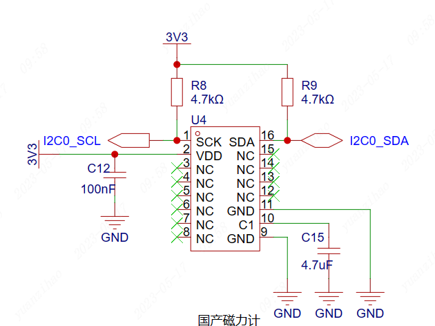

## **4.磁力计传感器选型及设计**
姿态传感器是分为6轴和9轴的,9轴的就是带磁力计的,但是目前国产的好像还没有九轴的姿态传感器。
在姿态解算中,磁力计可以提供重要的地磁信息,帮助确定设备的方向和位置。如果没有磁力计,只使用加速度计和陀螺仪来解算姿态,那么在某些情况下,例如设备在静止状态下或只在水平面上运动时,无法确定设备的方向。而通过使用磁力计,可以测量地球磁场,并确定设备的方向和位置,从而实现更准确的姿态解算。此外,磁力计还可以帮助校正陀螺仪的漂移误差,提高姿态解算的精度。
国产磁力计的性能现在还挺不错了,我看到部分飞控上都开始使用QMC5883L了。现在上海矽睿推出了更新的QMC5883P,他的量程比之前大了很多。
参考他的datasheet可以了解到它最高支持400Khz的IIC速率,不支持SPI,结合第七页的建议外部连接可以设计出以下原理图。
![8b061237-601d-404f-b784-31cf543333d9.png](//image.lceda.cn/pullimage/T466YCPtFLx3jnkpduEHk5LV1Mh43ckrBgGlLyNF.png)

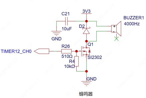

## **5.蜂鸣器选型及设计**
蜂鸣器可以将电信号转化为声音信号,可以向用户提供声音反馈或者警报信号。
蜂鸣器从构造类型上有电磁式和压电式两种,从驱动方式上来说有无源(由外部方波驱动)和有源(由内部驱动,外部给电就行)两种。按封装方式的不同也可以分插针式和贴片式。那么就开始打开立创商城开始选型吧,还是选国产的,一般来说电磁式蜂鸣器的动作电压可以比较低。
我选择的是无源电磁式贴片蜂鸣器,工作电压2-4v,频率4000Hz,这里的频率是指他在这个频率下的声音最响。
![63a2a1d6-c0bd-4524-a3fd-1bd13689acb9.png](//image.lceda.cn/pullimage/HSsG76G7UHGY9DcNWMyte45fVS7FWzp8p83Jvxgi.png)
D2在这里的主要作用是保护这个驱动的MOS管,因为蜂鸣器和电机一样是一个感性元件,也就是说它的电流是不能瞬变的。必须有一个续流二极管提供续流。如果没有这个续流二极管,停止给蜂鸣器供电的时候在蜂鸣器两端会有反向感应电动势,产生高达几十伏的尖峰电压,很有可能损坏驱动电路。
R26:限流电阻,防止电流太大损坏芯片的PWM输出引脚。R4就是一个简单的下拉电阻了。

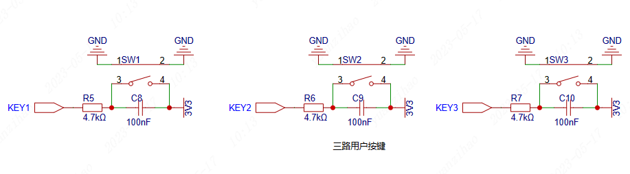

![2030558f-0220-42f4-a491-6cf55740c90c.png](//image.lceda.cn/pullimage/A6ReGX3TSXRQiVurMag5HYlDaAXoFDxosH5evtH0.png)
这个就是很平常的按键设计,要注意的一点是在原理图转PCB的时候要注意核对封装,不要把引脚连错了。
我们通常用的按键内部都是机械弹性开关,当它按下弹起的时候,机械触点会因为弹性作用而在闭合和断开的瞬间伴随着一连串的抖动。这种抖动会导致输入信号在高低电位之间弹跳,产生不正确的输入。
这里面电阻的作用是限流(害怕初学者不小心给设置成推挽输出了),在这里要注意的是要在芯片内部设置一个下拉。电容作用是硬件去抖,不过软件上还是需要软件消抖,硬件去抖只能改善不能消除。

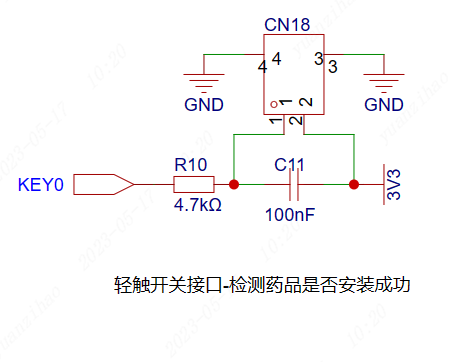

![733bb4ff-c6fa-43c3-bc52-fd7fe8befcfc.png](//image.lceda.cn/pullimage/6VrvcERS9q32MO1ExlzR3ZecF1M1glrzdlctx0XE.png)
这里的按键改为了碰撞开关,设计一个3D打印结构,当药物放下的时候使碰撞开关闭合从而起到检测药物是否安装成功的作用。
- 编号:[C87120](https://item.szlcsc.com/88298.html),也叫行程开关,鼠标里面的微动按键其实就是这个,鼠标里面的都是没有那个大贴片的。

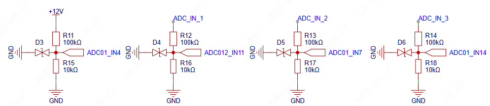

左边第一路ADC是采集电池过来的12V电压是否正常,其他三路用来给用户使用,这里电阻的选择就是简单的电阻串联分压。比如12V从上面过来,12V*(R15/(R11+R15))=1.09V,这个就是到单片机IO的电压,ADC引脚进来的电压最大不能超过3.3V,所以用了一个D3-双向TVS管,大于3.3V就保护单片机引脚。

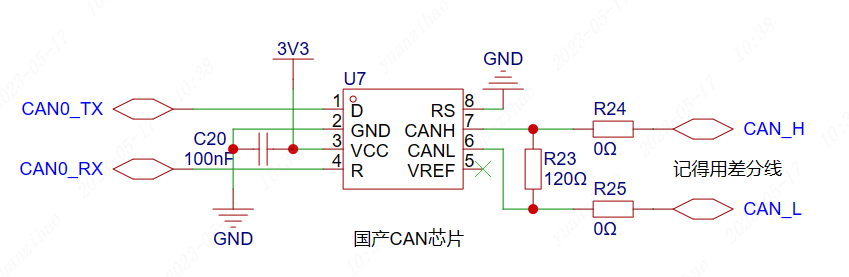

## **8.CAN芯片选型及设计**
控制器局域网总线(CAN,Controller Area Network)是一种用于实时应用的串行通讯协议总线,是德国BOSCH(博世)公司研发的一种串行通讯协议总线它可以使用双绞线来传输信号,是世界上应用最广泛的现场总线之一。之前主要用于汽车中各种不同元件之间的通讯。
打开立创商城开始选取国产can芯片,这里我选择的是 SIT(芯力特)的SIT65HVD230DR,3.3V供电,速率最高1Mbps。
![c764fac0-51ce-4e6e-98e7-fa0fee5008ee.png](//image.lceda.cn/pullimage/Dw1pY2AXISKYqsZNoj8X37ZE9Hrj09gQkXsuM63v.png)
VREF引脚是Vcc/2基准输出引脚,没用到就不连。Rs是模式选择引脚,强下拉至 GND=高速模式;强上拉至 VCC =低功耗模式;通过 10kΩ 至 100kΩ 电阻下拉至 GND =斜率控制模式。现在还没有什么要求就直接接地设置为高速模式。
其他连线参考手册就可以知道,注意这里的TXD,和RXD和串口的一般标注方式有点不一样的,RX接R,TX接D。注意CAN总线是需要两个120Ω的终端电阻,在CAN总线的两端必须连接终端电阻才可以正常工作,电阻的作用是为了匹配总线阻抗,提高数据通信的可靠性。
>这个120欧姆不是算出来的,是测出来的,汽车上常用的典型双绞线测出来的特征阻抗就是约120欧姆。

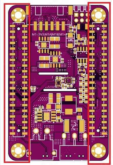

为了和梁山派的大小保持一致,所以我们先把梁山派的板框和定位孔坐标复制过来,然后确定一下两个40P排母座子的坐标,因为想在背面放置GH1.25带锁扣卧式连接座,所以这里的排母需要选贴片的不然背面没法放座子。

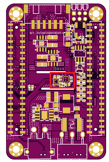

这样其实不太好,12V电源的跨度太大了,从下面跨到上面的电机驱动芯片,但我也没想出什么好方法放置。接下来就是姿态传感器和磁力计了,为了姿态传感器更能反应板子的姿态,所以尽量把他放到正中心,磁力计就放到姿态传感器旁边。理论上来说一般这种有电机运动震动的工况,IMU应该单独一个板子再做一个减震的,但出于成本和难度考量,就先直接放底板上吧,下图红圈中的左边是姿态传感器,右边是磁力计。其中上下的两条开槽主要有两个作用,一个是降低板材变形对姿态传感器的应力影响,一个是降低DCDC降压和电机驱动芯片工作时产生的干扰。

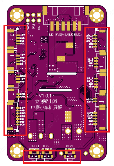

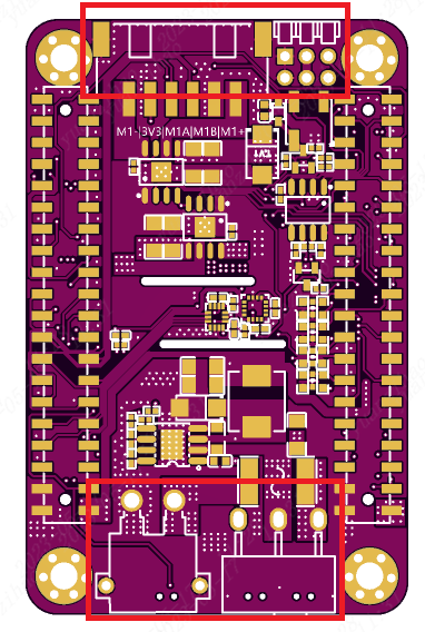

接下来就是各种连接座子和按键的布局了,到背面了。GH1.25连接座子和侧按按键肯定是要靠近板边的,为了防止侧按按键被误触,所以设计为了只有用指甲才能按下,按钮头缩回去了一点。

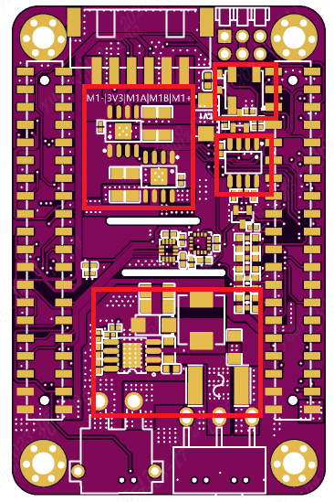

其他元件的布局就采用就近原则了,比如说电机驱动芯片就靠近电机座子放置,DC-DC电路就靠近XT30电源接口放置,其他的蜂鸣器,CAN芯片等就看哪个位置方便放就放到哪里,CAN芯片也要尽量靠近CAN信号输出座。

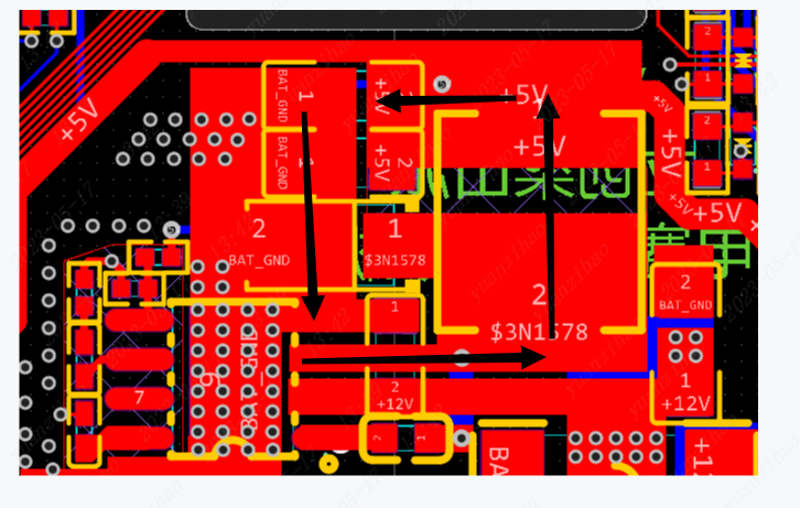

## **2.DC-DC降压**
电源可以说是一个电路的心脏,一个不稳定的电源会让系统没法正常工作。在布局的时候一般要注意以下几点:
1. 尽量缩小回路面积,减少电磁干扰。
2. 将输入和输出回路分开布局,减少串扰。
3. 将输入和输出滤波电容尽量靠近功率器件,减小瞬态电压峰值。
4. 将地线布局宽阔,减小地回路的串扰。
5. 将高频元件(如电感、滤波电容等)布局紧密,减小元件之间的串扰。
6. 尽量避免元件之间的交叉布局,减少互相干扰。
7. 对于高功率电路,需要考虑散热问题,保证器件工作在安全温度范围内。
8. 最好不要用导线,都用区域填充来走线。
当然有些要求可能没法完美满足,尽量达到就行。
典型的两个:
* SW回路越小越好
* ![add65027-300a-4f7b-811b-e49421261abe.png](//image.lceda.cn/pullimage/Wy3Mc9ZrhUbrIa4TKOAseqRJpfGAij0JuzbZJAdK.png)
* 反馈电阻距离越靠近芯片引脚越好
* ![89d99ecc-1ba1-4d24-bb55-aee123f563c5.png](//image.lceda.cn/pullimage/PXjMnpvSUN8qxV3BbKtDDTHqXgbzulFnRXO7K4Gw.png)

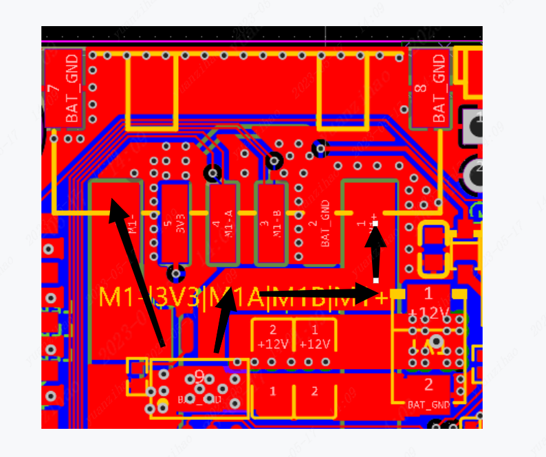

## **3.电机驱动电路**

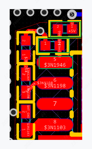

电机是大功率用电器,尤其是堵转的时候能达到2,3A的电流。千万不能芯片都还没烧坏呢,电路板的铜皮直接被烧断了。理论上来说1OZ的铜皮(厚度约为0.035mm)当宽度为1mm时,能走过的最大电流约为2A。我们自己用的话可以保守点,就算它1mm能过1.8A吧,所以对于电机的功率线最少也,2mm宽起步,如果是内层的话,内层铜厚一般为0.5OZ需要更厚。条件允许的情况下多来点余量。
一般布线电机驱动都是尽量走最上下两层,铜皮厚度够,散热也够好。直接用实心填充来布线。
![a749f40f-e828-4a66-ac42-325398d80b20.png](//image.lceda.cn/pullimage/vjFN35eZSKJua15SP4zB45qBRYAPSNJXuADQTfvj.png)

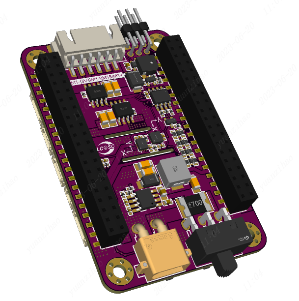

我走完线它长这个样子:
![2023-06-20 11-04-29-19.png](//image.lceda.cn/pullimage/GUPC5o79wYgzL5VrKsbqVM6lQtBsxFzG2zxxFfGt.png)

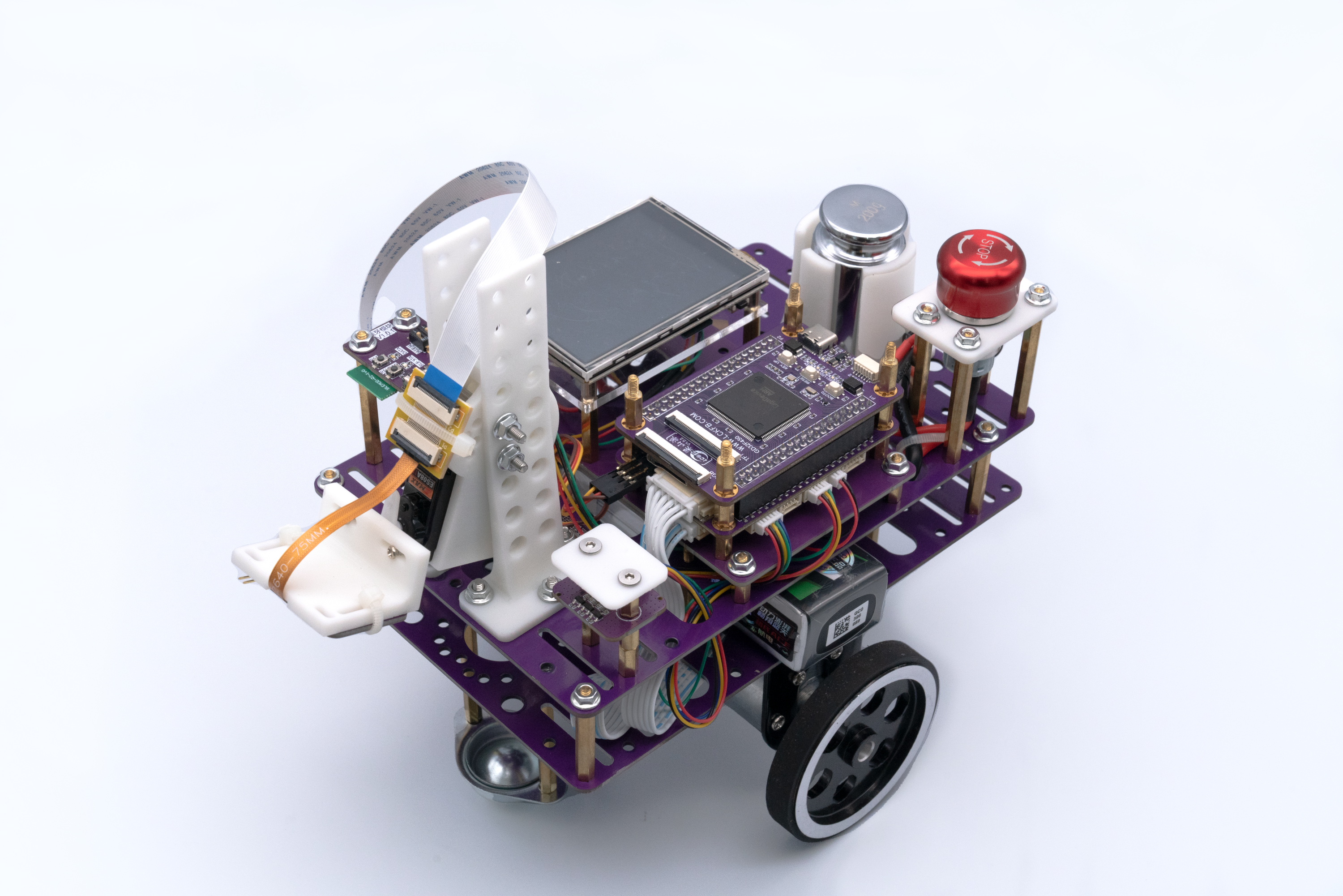

小车长这个样子:
![小车2-1.png](//image.lceda.cn/pullimage/YPt2xgvr7sDLbBHCjr5J1u6nZE3muO38GjDdy1Xp.png)
