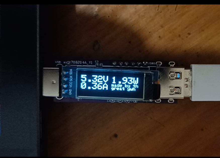

基于N32G430C8L7的电流表,基本没改官方案例,真正意义上第一次搞一个电子项目(虽然基本都在参考原有的案例)。

经典的AMS1117-3.3降压模块作为MCU的电源。
电压是91kOhm和10kOhm电阻串联后,10kO后面上的电压通过ADC采样得到电压。
电流是INA199在采样电阻两端的采样出来的
屏幕是0.91的IIC的OLED.
LQPF封装的芯片是第一次焊,太自信了,没用焊油焊废了一个.
*5、软件部分
基于立创官方开源项目例程更改
****外接晶振需要更改system_n32g403.c的66行128000000改为8000000,貌似是频率太高,软件iic没法工作.
st-link就可以烧.
