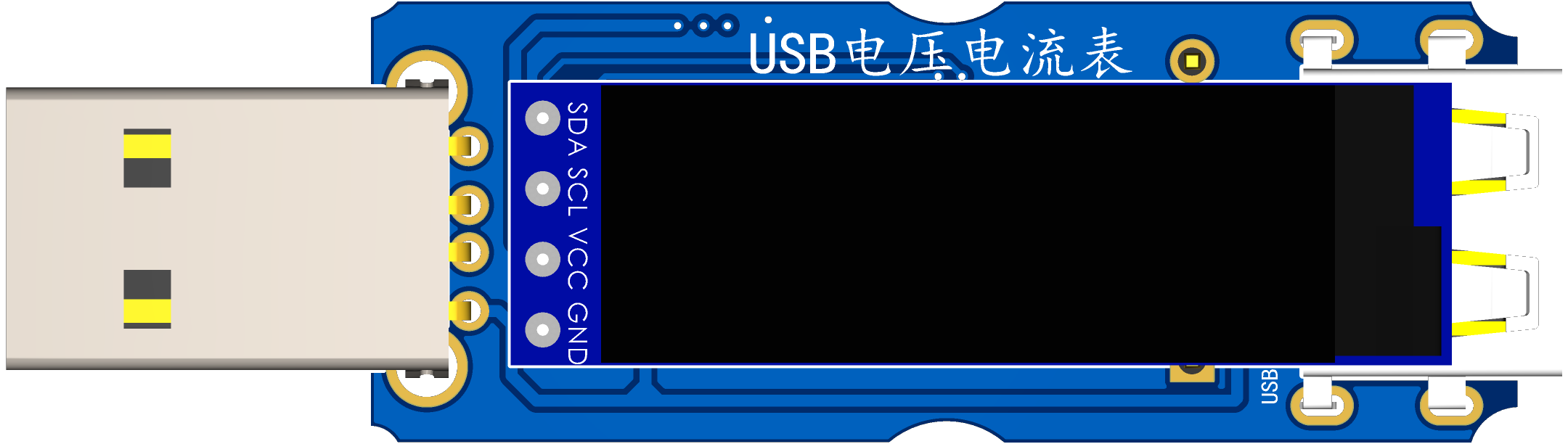

显示部分
显示部分的是使用的是0.91寸4P的白色OELD屏幕模块,采用IIC通信,显示效果清晰。
设计显示效果

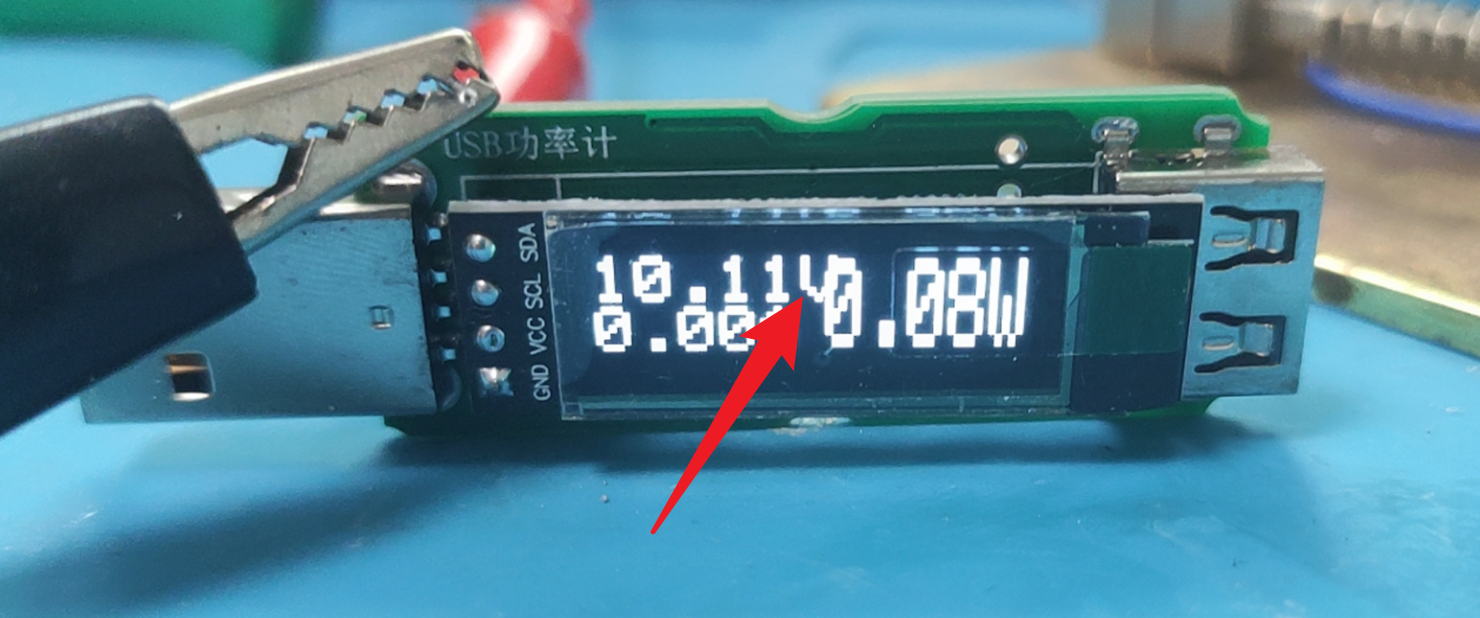

如果采样得到的电压或电流不准,可以根据实际值修改main.c文件中VOLTAGE_FACTORCURRENT_FACTOR的值,具体计算公式为:
VOLTAGE_FACTOR = 实际电压 / 显示电压
CURRENT_FACTOR = 实际电流 / 显示电流

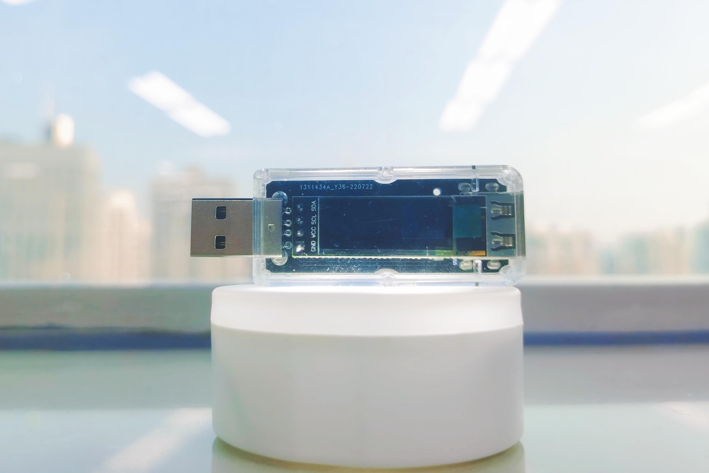

图片欣赏

  • 2022年8月-23日
    新的程序已上传,修复显示位数超过3位的时候字符重叠情况。
