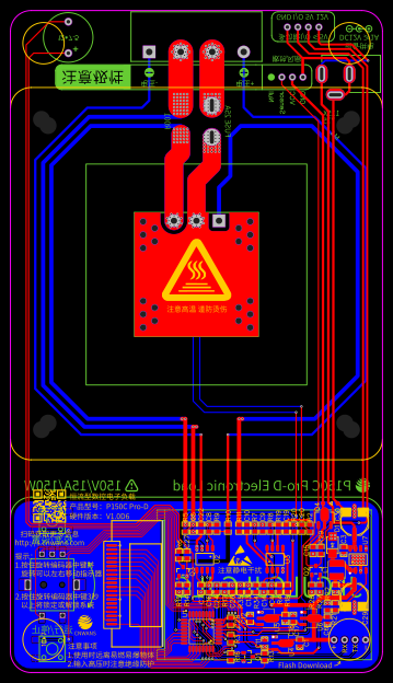

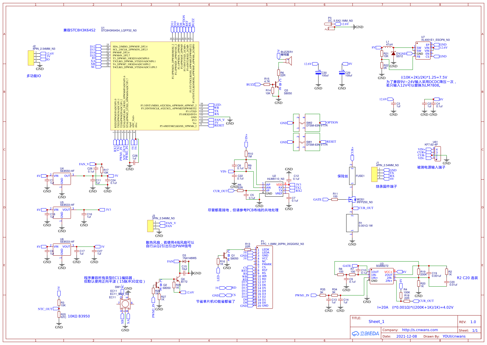

该工程原理图、PCB源文件和BOM表直接在线编辑查看即可,原理图毕竟自己用嘛,画的乱了点不影响,同时附件下提供简单的操作演示视频,固件可以访问网站实时获取最新版本:https://s.cnwans.com/P150CPro。因为某些原因,程序是不会开源的,但开发者会长期根据用户反馈信息而更新固件,固件使用前需要进行注册,是为了限制被无序商用,注册服务由该网站提供(免费注册,至少能保证您在看到本工程时仍有效)。
若您想购买成品或者全套散件可以在小黄鱼搜索P150C Pro 电子负载找到(目前全部为第三方设计,很多大功率版本)。特别注意的是:该工程中仅液晶显示屏已绝版,您必须更改为同类控制器(ILI9225或ST7775)的液晶屏,某宝各种各样的大量有售,使用时仅需要修改一下FPC焊盘即可。该液晶显示屏资料:http://down.cnwans.com/archives/486。其余元器件均选用某宝或立创商城现货,为什么不选用常见的显示屏呢,只能说开发者是为了利用这个屏而开发了整个产品,而不是为了开发该产品而去选择了这个屏。

目前主流多管设计方案有以下几种,以下分析仅供参考:
1、硬件电位器校准运放零点偏置电压方案,支持0A起控,线性度较好,结构较简单,较少遇到自激现象,电位器可能存在温漂。(推荐)
2、硬件一主控带多运放闭环控制方案,支持0A起控,线性度较好,设计较复杂,需要调整反馈电路解决自激现象。(即demo板设计)
3、直接并联多路运放方案,不支持0A起控,线性度较好,结构较简单。(要求不高可用)
4、MOS管控制多个三极管并联方案,支持0A起控,线性度一般,可能存在自激现象。
5、直接并联多MOS管方案,一定会产生自激,请勿尝试。
6、软件闭环控制方案,需要较高的实时计算与控制速度,不支持该项目。
2024.05.21注:该项目使用的ADC芯片HLW8110近期存在2105批次无法使用现象,请注意辨别批次。
新焊接的PCB烧录固件提示ADC通讯故障三步走:
1.检查系统运行频率是否为40MHz;
2.检查硬件连接:测量各个芯片引脚与PCB之间有无虚焊或连锡;
3.检查供电回路:测量MCU和ADC芯片的供电是否正常,5V或3.3V。
最后再考虑芯片批次原因。
炸管损坏后提示ADC通讯故障三步走:
1.直接更换ADC芯片;
2.直接更换MCU单片机(需要重新注册);
3.检查是否有其他故障,例如供电回路损坏:测量MCU和ADC芯片的供电是否正常,5V或3.3V。
最后再考虑芯片自身原因。
