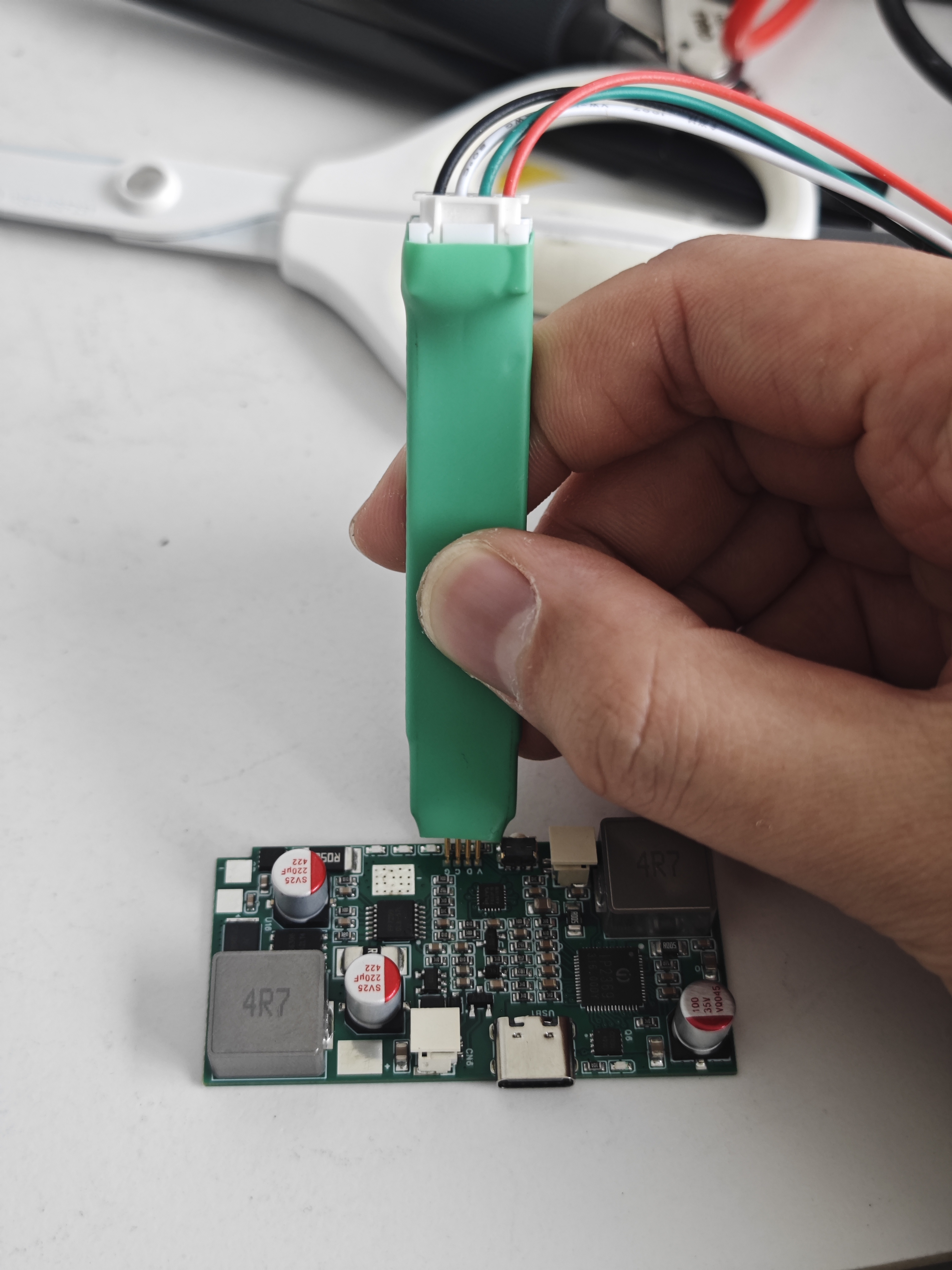

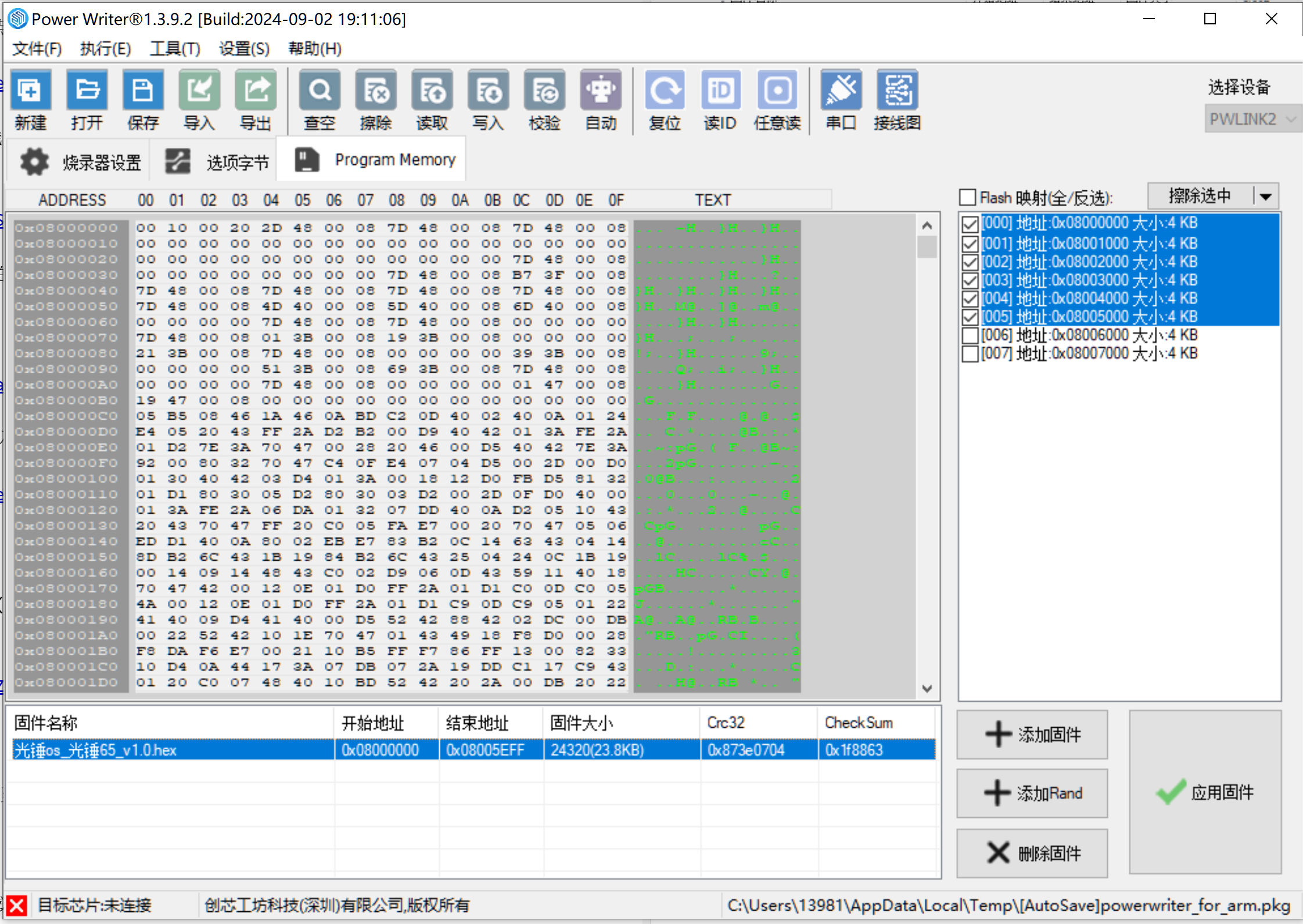

首先是刷入固件:
自行下载安装PWLINK2 LITE(4.1) 的配套软件Power Writer,将PWLINK2 LITE插入电脑,选择芯片PY32F003xx6,如果无法选择此芯片请咨询客服。
点击Progrem Memory,点击添加固件
添加附件中的光锤os_光锤65 66_v1.2.hex,然后点击应用固件
将PWLINK2 LITE与下载探针(4.2)连接好,接线顺序如图
将下载探针怼上主板下载触电,注意红色线对应的探针要对准V触点,黑色线对应的探针要对准G触点,怼反会导致板子烧毁
待显示目标芯片已连接后,点击自动即可完成刷入
